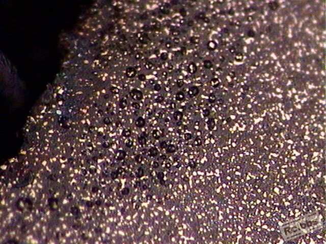

 楼主| 发表于 2012-9-14 15:20:32 | 显示全部楼层
这个问题吧。。还真没什么最终方案了,最后结果过是。。无论我怎么抛光总是存在哪些不知名的黑点而且就是内孔边缘存在。。。我检测过材料其他地方的夹杂,都是符合材料正常的材质,唯有这内孔地方诡异的出现了。。。其他内孔周边只是有微小的。。只有崩断的这个地方的内孔出现大量的。。。。我纳闷着。。个人猜测是电火花加工带入的

发表于 2012-9-12 10:44:59 | 显示全部楼层
qinxuefeng 发表于 2012-9-12 10:35
电火花加工。。。。。。。。。。。。。
很可能是电火花加工时出现的问题,上面的黑点可能是电火花加工时熔融的金属颗粒,你在制样的时候没有弄干净。
黑点很也可能是铜棒电极在加工时的损耗,即黑点为氧化铜。
建议:样件加深研磨0.1mm在做金相。
发表于 2012-9-12 11:16:00 | 显示全部楼层
    什么材料?什么热处理状态?
 楼主| 发表于 2012-9-12 10:35:44 | 显示全部楼层
刘武乐 发表于 2012-9-12 10:25
你的是如何取样的?
反复抛光几次都是这样的图片吗?都可以看到黑点?
另外你说的外加工是哪种加工方 ...
电火花加工。。。。。。。。。。。。。
 楼主| 发表于 2012-9-12 10:20:53 | 显示全部楼层
刘武乐 发表于 2012-9-12 10:02
不知道你想知道啥?。是不是图片边缘的黑点?
那你应该把你的样件是如何取的说明一下,是否是线切割的?
这个内孔是机加工出来的。取样只是取了孔的四周并有伤及孔,在研磨时我都抛的很深,排除车割造成的,我都反复抛光过几次,我是猜想是不是外加工融入的杂质
 楼主| 发表于 2012-9-12 10:25:19 | 显示全部楼层
qinxuefeng 发表于 2012-9-12 10:20
这个内孔是机加工出来的。取样只是取了孔的四周并有伤及孔,在研磨时我都抛的很深,排除车割造成的,我都 ...
在看夹杂的时候,这些斑点也存在,所以比较疑惑,想问下外加工是不是有可能将杂质带入组织,此工件外加工温度时温度也有几百度
签到天数: 108 天
发表于 2012-9-12 10:25:43 | 显示全部楼层
你的是如何取样的?
另外你说的外加工是哪种加工方法?
 楼主| 发表于 2012-9-12 10:30:57 | 显示全部楼层
你的是如何取样的?
一个小正方体我只是截取下来。。镶嵌面也不是截取位置面,而这个内孔是在正方体的中心
 楼主| 发表于 2012-9-12 10:32:32 | 显示全部楼层
确实是这样。。。所以想问下高手,,有木有存在外加工带入组织中的杂质

发表于 2012-9-12 09:56:38 | 显示全部楼层
你的样品保证做好了? 看上去像水渍,,,,,,

发表于 2012-9-12 10:46:40 | 显示全部楼层
这个黑点是外加工带入的,但不是在组织内,只是粘附在组织表面的。
看黑点的形态,更像是电火花加工时的熔融金属颗粒。

发表于 2012-9-12 10:02:14 | 显示全部楼层
你用的啥样的研磨剂,有没有确认是不是研磨剂没有清洗干净?重新清洗再腐蚀看看看是不是还是这样子?
提问的时候不能随便发一个图片就行了,没有人了解你的想法,在你提问之前你最好自己经过验证。实际情况只有你自己最清楚,只有你掌握第一手资料。

发表于 2012-9-12 10:53:21 | 显示全部楼层
你想办法在距离孔稍微远一点的地方取样。

发表于 2012-9-12 10:49:16 | 显示全部楼层
qinxuefeng 发表于 2012-9-12 10:25
在看夹杂的时候,这些斑点也存在,所以比较疑惑,想问下外加工是不是有可能将杂质带入组织,此工件外加工 ...
你说外加工是电火花这样的现象就不难解释了。
电火花加工完后孔的周围附近肯定有熔融金属颗粒,很难弄干净,
 楼主| 发表于 2012-9-12 10:49:36 | 显示全部楼层
看黑点的形态,更像是电火花加工时 ...
哦。。谢谢了。。我在去试试

发表于 2012-9-12 13:21:19 | 显示全部楼层
这个黑点明显还能看到底下的组织,是不是试样没吹干
