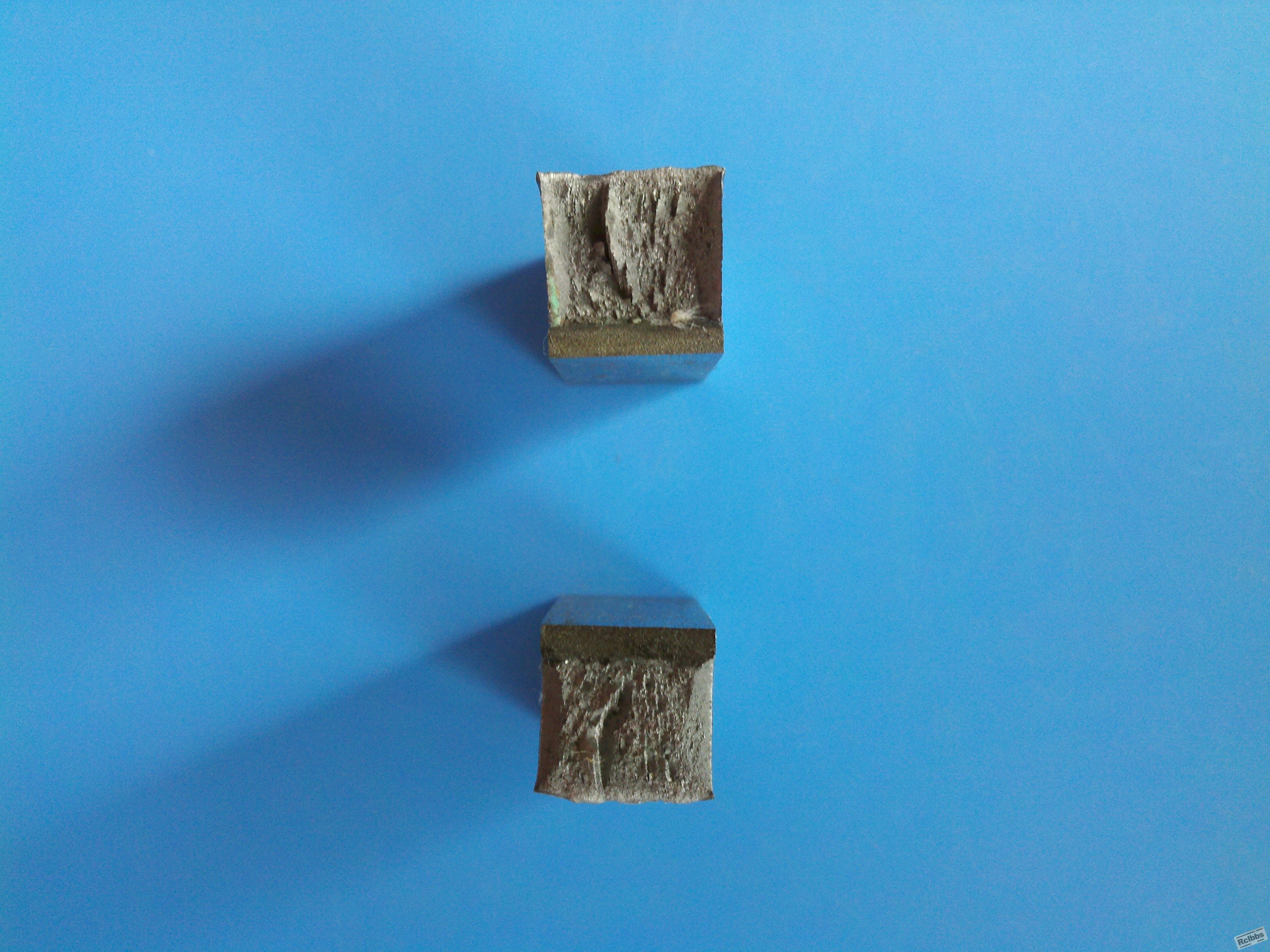

发表于 2012-9-14 14:26:30 | 显示全部楼层
宏观断口形貌看不到明显区别;
什么材料?能否发个金相看看

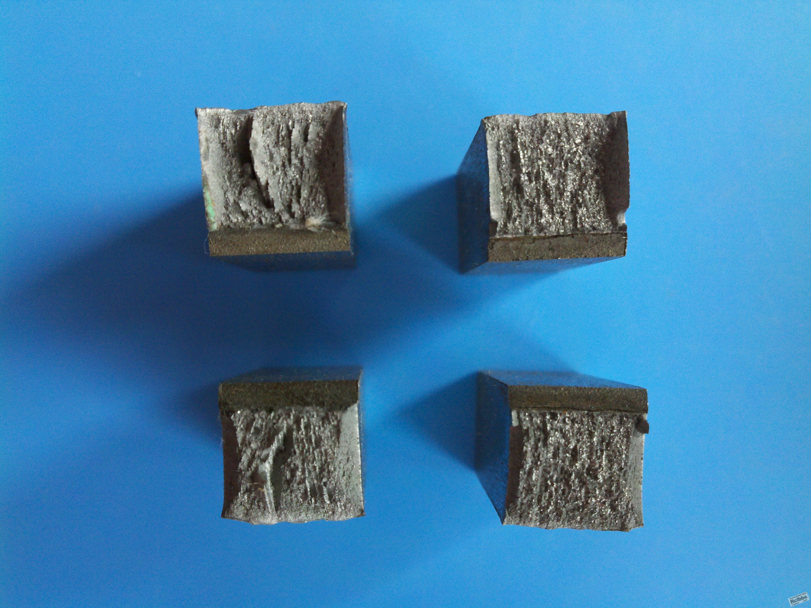

 楼主| 发表于 2012-9-18 08:17:15 | 显示全部楼层
感谢各位解答,这次的两个样分别取自两条线的两个样,材料牌号一样的,但是炉号不一样;
这次主要出现了我的结果与客户提供结果差别比较的情况,经过分析,有以下原因:
1、取样规格不一致,我们采用了V型缺口,客户采用U型缺口;
2、客户热处理工艺变更,原先为加热调质,变为现在余热调质,晶粒度由原来的7级以上,变为4级。
还有考虑不到的可能原因,请各位补充。

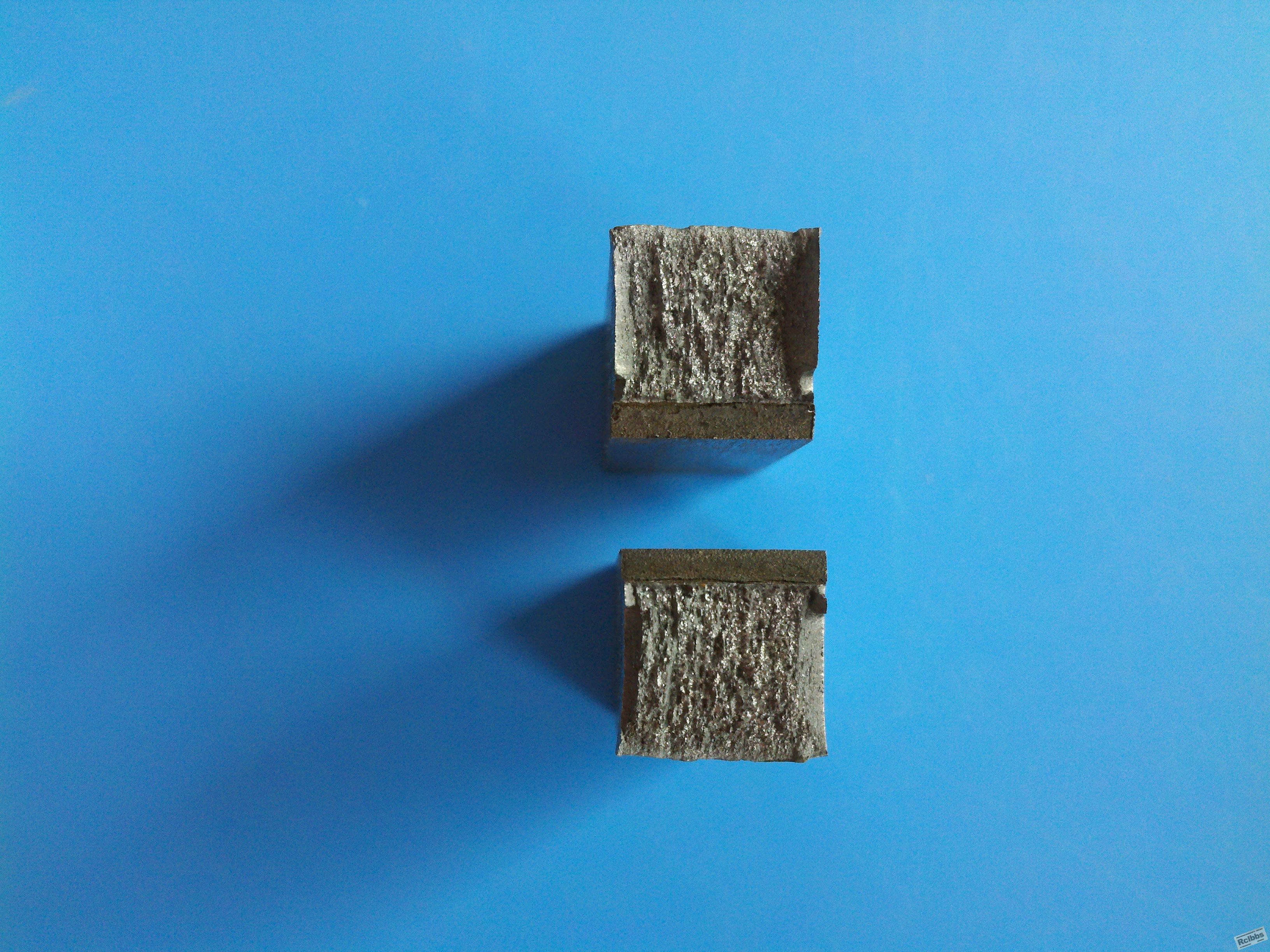

发表于 2012-9-14 12:31:10 | 显示全部楼层
差别不大,断口均属同一类型,侧膨胀相当。

发表于 2012-9-12 14:54:03 | 显示全部楼层 |阅读模式
如上照片,同样产品,同样取样,采用V型缺口,冲击值一个40J、一个29J,都不合格(要求50以上),试样硬度都在HRC35左右,请高手指点:
冲击值低的原因?
两个试样断口差别解释?
谢谢!

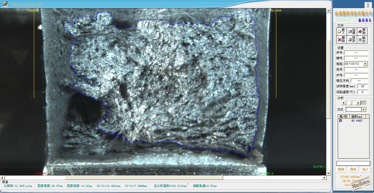

发表于 2012-10-8 10:37:43 | 显示全部楼层
有肉眼判断冲击断面是脆性还是韧性的依据是看表面光泽,暗的话是韧性,亮的话是脆性,大家觉得这种方法准确度有多少?
发表于 2012-10-8 10:21:50 | 显示全部楼层
第4张图 明显晶粒粗大

发表于 2012-10-8 09:40:55 | 显示全部楼层
两个侧膨胀率都比较低。

发表于 2013-3-26 17:21:38 | 显示全部楼层
timothychen 发表于 2012-10-8 10:37
有肉眼判断冲击断面是脆性还是韧性的依据是看表面光泽,暗的话是韧性,亮的话是脆性,大家觉得这种方法准确 ...
用肉眼判断估计能做到10%差不多吧!不过一般都要求不高,要是做到更精准就要用仪器做了!给个图片参考下
分析图片
分析图片
发表于 2013-3-27 09:06:35 | 显示全部楼层
脆性断口处有金属光泽,韧性断口呈暗色
