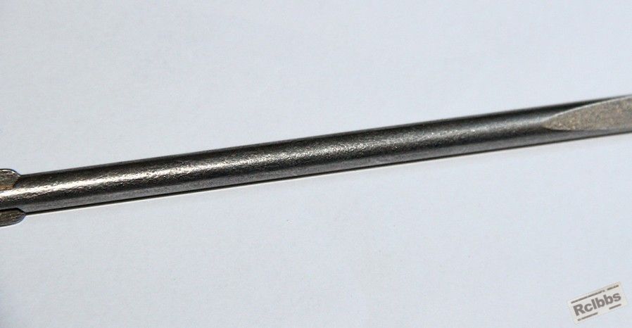

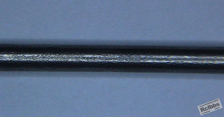

楼主是用有马弗网带炉做的热处理,炉子下料口加了一个抽废气的装置,他们怀疑跟这个抽废气的装置有关,废气装置刚装好那几天做得很好的,后来就发现有一两个客户的产品出现这种情况!

热处理出来是什么样子的,目前还不知道!楼主发的这些图片是已经用盐酸和研磨机震磨过!

会跟工装、摆放有关吗?????

如果零件在渗碳之前生锈,在渗碳淬火并经抛丸后就有可能发生这种状况。

兄弟看那个帖子。表面蜂窝状,或许给你的有点关系。我也很想知道结果。

楼主是用有马弗网带炉做的热处理,炉子下料口加了一个抽废气的装置,他们怀疑跟这个抽废气的装置有关,废气 ...
还怀疑一点是否材料在拉的时候是否有夹渣因为发现这两家人的材料是同一个材料加工厂的也都是同一个钢号

看金相,怀疑热处理的问题就看金相,看看原始组织,看看成分

表面和加工面都这样是否和原材料的偏析有关,取个样看看

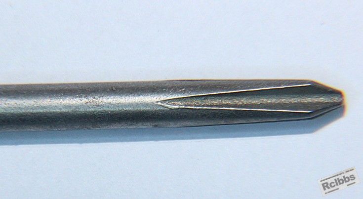

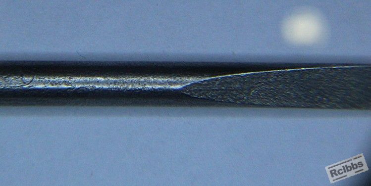

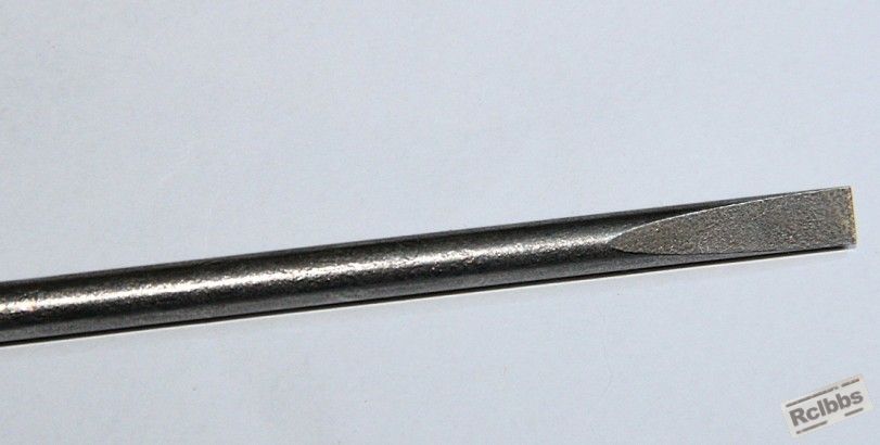

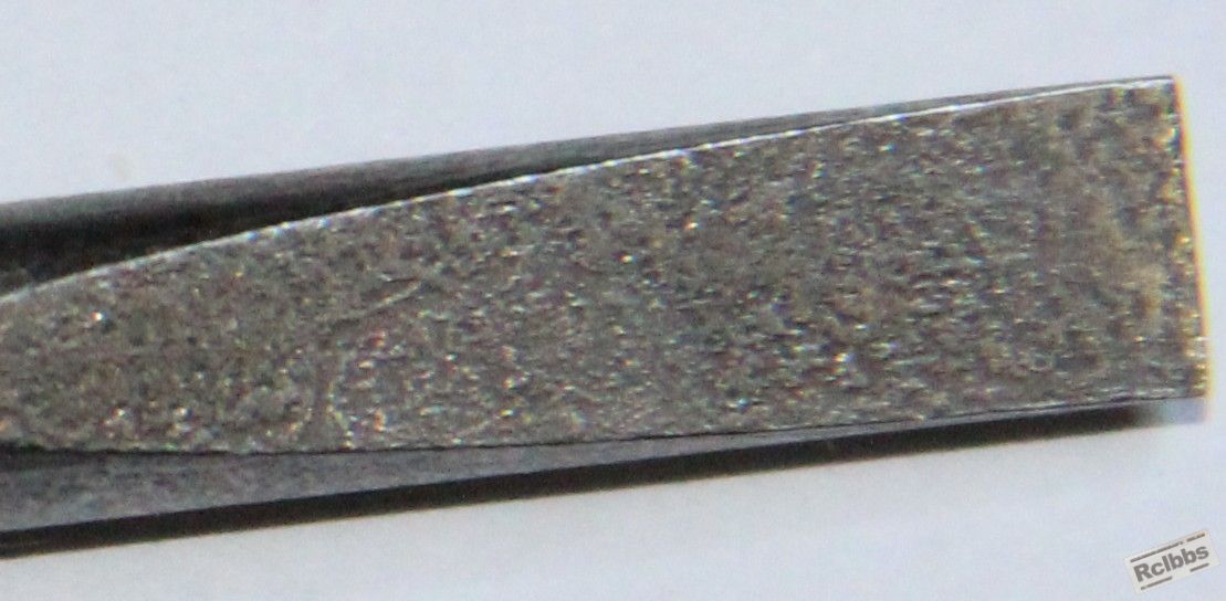

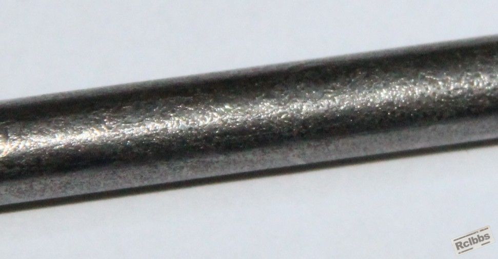

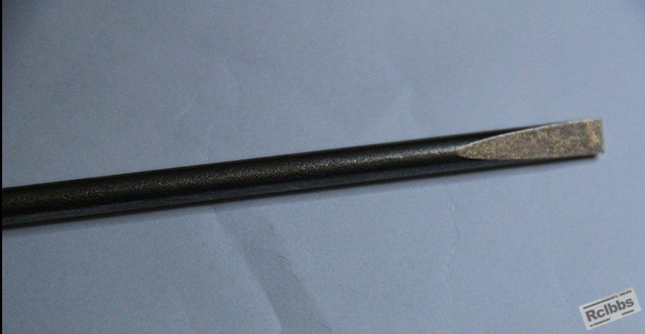

发表于 2012-9-12 15:40:44 | 显示全部楼层 |阅读模式
有马弗炉
 楼主| 发表于 2012-9-12 15:44:06 | 显示全部楼层
厂家材料来加工时表面很光滑但处理出来发现很多表面出现这种现象求什么原因造成的
