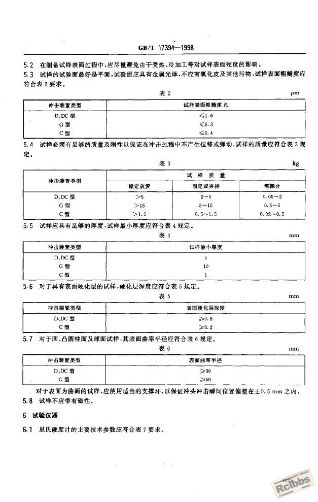

里氏硬度计使用方法和适应范围可参看GB/T 17394-1998 金属里氏硬度试验方法,上面提到的内容在该标准的表5:

我曾经建议单位在没有维氏硬度计的情况下,利用里氏硬度计的C型冲击体检测渗层硬度,从杨工提供的文献来看,这也只能作为一个参考了。

里氏硬度计用于渗层/镀层硬度的检测明显是不合适的。根据里氏硬度计的原理,其硬度值与工件整体对其内冲击体冲击能量的吸收程度紧密相关。而材料本身的吸震能力与材料内部组织的致密程度、孔隙性缺陷数量和当量应该是有很大关系。

    里氏硬度计LD冲头测量得到的是表面0.8mm深度范围的综合硬度,硬化层或覆盖层小于0.8mm将不适用了。被测物体重量不够的也不适用。

1.不知道你有的是什么里氏硬度计,我之前用过一款,瑞士生产的可能
检测时会有坑的
2.所以你的覆盖层厚度估计要求最少有3mm(估计),
3.另外硬度计本身也有检测产品厚度的要求,也就是你的覆盖层的厚度要求
我第一印象是不可能,最好咨询硬度计厂家
