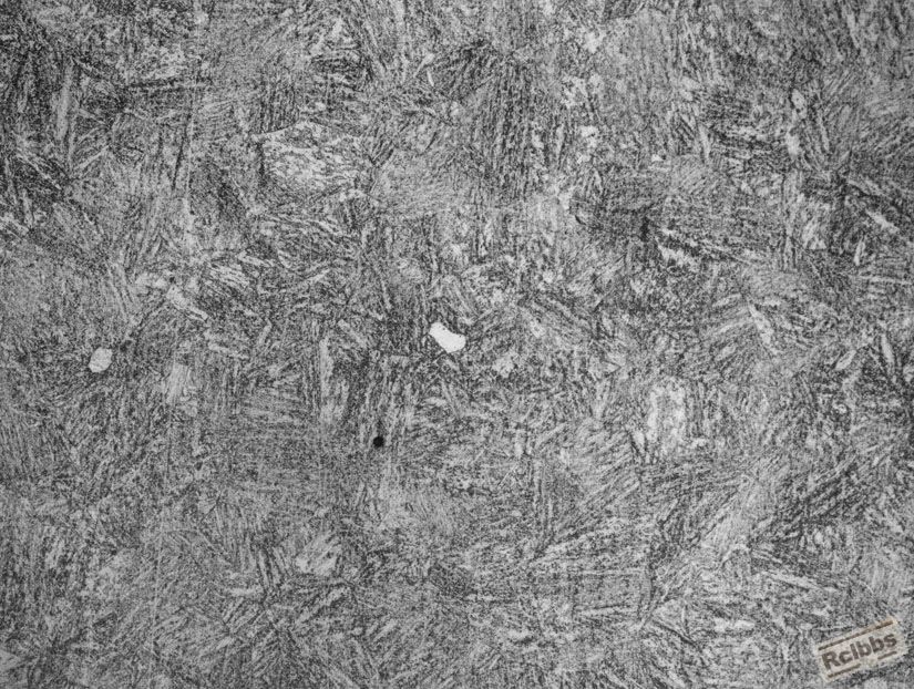

我也正在做这种钢的热处理工艺研究,由于买不到成品板材,只能买了点锻造的板材。但厂家没有给做退火处理,布氏硬度300多,组织我认为是板条马氏体。查文献,在920到960度退火,我在970度保温2小时,退火后,硬度降低一些,但组织似乎没什么变化啊。

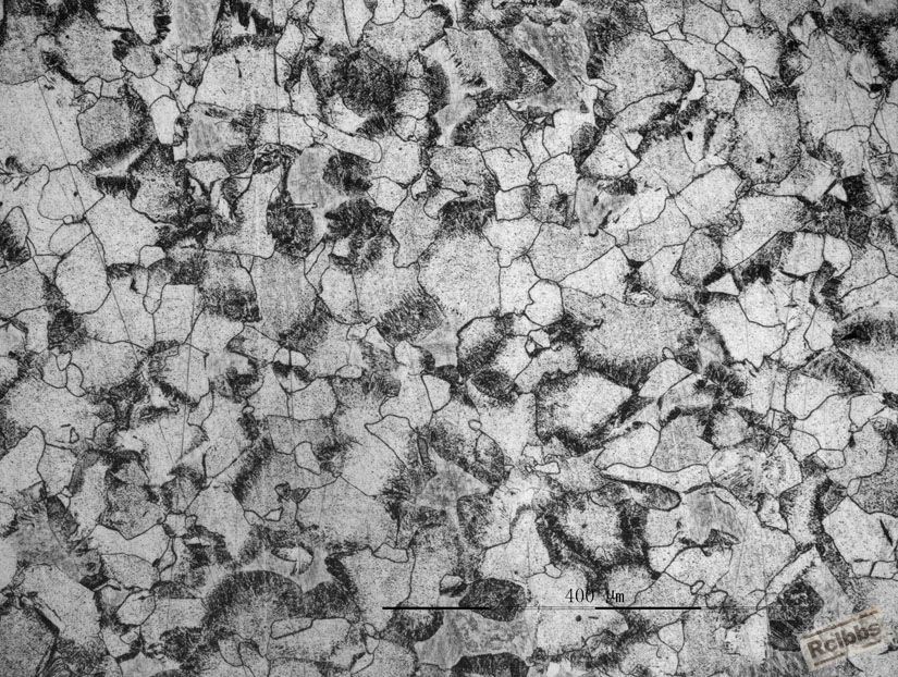

表面层倒是有些变化,硬度也下降比较多,160HBW左右。希望高手给讲讲是怎么回事。
截面
截面
表面层
表面层
