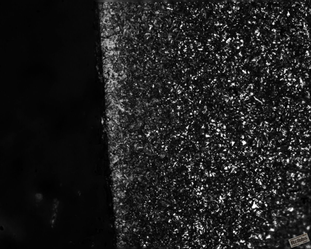

你挑一处残奥比较严重的地方 打表面0.1的地方 看看HV多少 如果高于650HV 就应该没什么大问题。国外有些标准就是按照这种测定方法来判定的。另外个人认为你应该看下断裂件的金相。

 楼主| 发表于 2012-9-13 14:29:35 | 显示全部楼层
20CrNi2Mo
渗层深0.75-0.9 表面硬度58-62  是外协帮我们做的

发表于 2012-9-13 14:36:36 | 显示全部楼层
lihuashi 发表于 2012-9-13 14:29
20CrNi2Mo
金相组织应该问题不大,很难说这是易断的原因。
该产品,之前的表现如何?

 楼主| 发表于 2012-9-13 15:09:20 | 显示全部楼层
以前还好 就是这批零件有问题  感觉残奥至少30%

 楼主| 发表于 2012-9-13 10:18:21 | 显示全部楼层
谢谢   这样的组织有的地方比较严重有的地方 没有 这样正常吗
签到天数: 28 天
发表于 2012-9-13 10:19:39 | 显示全部楼层
请传一张500X的照片上来。

 楼主| 发表于 2012-9-13 14:02:35 | 显示全部楼层
关键现在用的时候断了  断率很高, 10个中有一个。渗碳件是打击轴

发表于 2012-9-13 13:54:48 | 显示全部楼层
lihuashi 发表于 2012-9-13 12:42
硬度是60HRC左右   表面0.1是740HV1左右
那就没有什么问题,使用吧。

发表于 2012-9-13 12:33:56 | 显示全部楼层
lihuashi 发表于 2012-9-13 10:54
500X的照片 你看看。。。。。。
1)表面硬度是否合格?
2)检测一下次表层(据表面0.10~0.15mm)的显微硬度,看是否小于650HV1?
签到天数: 2419 天
 楼主| 发表于 2012-9-13 12:42:06 | 显示全部楼层
签到天数: 2419 天
 楼主| 发表于 2012-9-13 12:48:59 | 显示全部楼层
补充:请问残奥的评级 是500倍视场下的百分比算吗  一级约5%?
签到天数: 2419 天
 楼主| 发表于 2012-9-13 10:54:32 | 显示全部楼层
500X的照片 你看看。。。。。。

发表于 2012-9-13 11:43:19 | 显示全部楼层
从这张500X图片来看金相组织可以,不知你的技术要求标准 。

发表于 2012-9-13 16:42:01 | 显示全部楼层
zhengcj 发表于 2012-9-13 12:33
1)表面硬度是否合格?
为什么要求次表层不小于650HV啊?
签到天数: 28 天
发表于 2012-9-13 16:54:03 | 显示全部楼层
pjh24123 发表于 2012-9-13 16:42
为什么要求次表层不小于650HV啊?
根据一些外企的相关标准。

发表于 2012-9-13 16:56:27 | 显示全部楼层
其实残奥的另外一种判定方法就是打次表层的显微硬度,要求高于650HV1或者比最低表面硬度要求低2HRC至多。

发表于 2012-9-13 17:02:09 | 显示全部楼层
头一次听说这样检残奥。有没有更详细的资料、标准看看?

发表于 2012-9-13 19:10:19 | 显示全部楼层
   看500倍,个人感觉级别比较高,可能5左右吧?是不是直接淬火的?这材料碳化物级别容易高,残A多,渗碳碳势1。05应该就够了,扩散碳势低点,时间长点。
