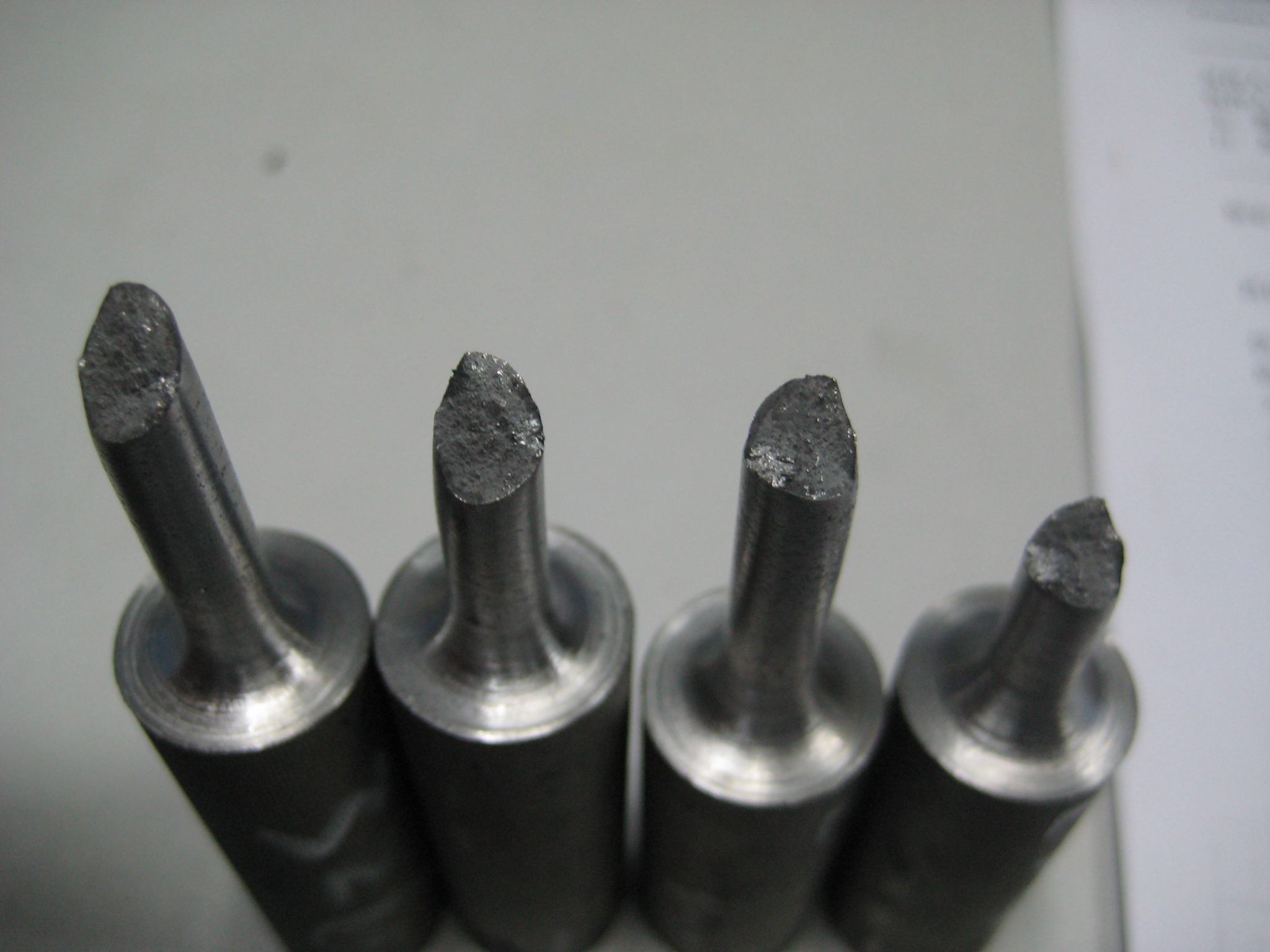

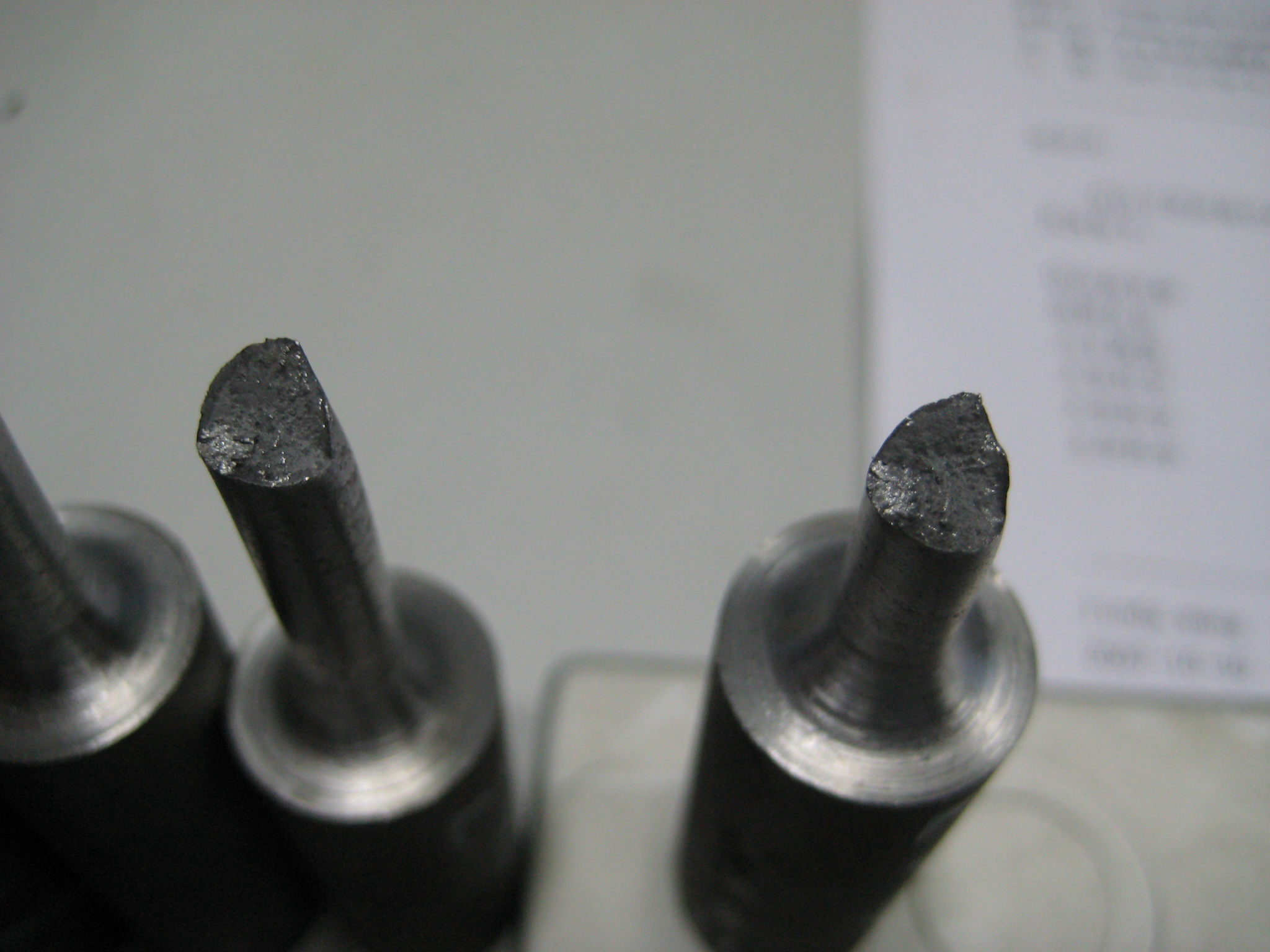

请大家帮忙分析一下,该照片是两组机械性能拉伸试样断裂后的照片,为非正常断口,(只是实物照片,无金相照片)
非正常断口无明显的塑性变形部分,请能否分析下原因和改进方法
材料是45#钢,热处理是调质处理

楼主:是什么材料的 啊?不是任何材料都有明显的塑性变形的。

韧性低,说明强度高(硬度高),回火温度低.提高回火温度可以改善.
但应注意回火脆性,比如300度左右,第二类回火脆性.
发表于 2007-10-31 15:18:49 | 显示全部楼层
有可能回火时间不够,回火不充分
发表于 2007-10-31 16:01:29 | 显示全部楼层
该断口属于脆性断口,在材料没有问题的情况下造成这种现象的原因主要控制回火温度。回火温度低或回火不充分会造成。
至于回火脆性的可能性不大,一般碳素钢不会产生的

确实是非正常断口,此断口为脆性断口,没有塑性变形.这材料是如何生产出来的?铸造?能否确定有没有进行热处理?
我们一般遇到这种情况时:铸态并且没有进行任何热处理!
建议分析金相.

跟我拉HT300的断口差不多。
发表于 2009-12-2 11:54:00 | 显示全部楼层
但是我的断面是平断的,不是45°角的,可能你在装载试样时,没有装好,没有自动定心,存在剪切力。,

脆性断口,是多大的直径是取的,是铸的还是什么的
发表于 2009-12-4 09:13:35 | 显示全部楼层
你不说是45钢我还以为是铸铁呢,如果是45钢,就可能是回火温度低了。

断口上有夹杂,应该是夹杂引起的断裂
发表于 2009-12-5 07:40:05 | 显示全部楼层
怀疑材料不太对,可能是铸钢材料,而不是锻钢。铸钢断口通常跟楼主照片中所示形貌类似。

脆性断口,好像还有夹杂物,建议做个金相分析。
发表于 2009-12-28 22:56:02 | 显示全部楼层
看来是回火温度太低了
发表于 2009-12-29 10:04:19 | 显示全部楼层
和我们有次拉40Cr的试棒一样,那次是回火炉炉温跑了,实际温度不够。

不太像回火温度低造成的断口,可能与材料缺陷或晶粒粗大有关
发表于 2009-12-29 20:20:06 | 显示全部楼层
是夹杂物,你的材料是铸铁吗?
发表于 2009-12-29 21:05:00 | 显示全部楼层
这个要找钢厂做分析(电子探针),我们的仪器不够全面。我以前也遇到过,经钢厂分析属成分偏析造成。金相分析不出来。
