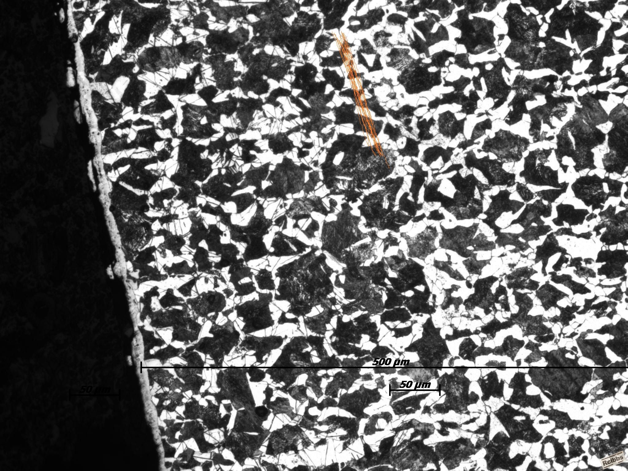

渗氮层深度有两个概念,一是化合物层厚度,也叫白亮层,在显微镜上或显微硬度计上测量就行;二是有效硬化层深度,按国家标准是用显微硬度计测量的,金相法共参考。

其实这个零件不是很重要 ,渗氮主要增加表面耐磨性 ,图纸要求渗层 10-15μ,委外加工,第一我觉得渗层太深,第二,这种正火态钢软氮化组织判定有些疑问,想和各位老师请教。在此向大家谢谢

45#氮化层就是看铁素体里面的针,铁素体里面的针是氮化物。或用硫酸铜水溶液浸蚀

此产品为ABB设计,估计还有耐腐蚀要求 ,东西很小,这是不采用高频的原因

llyyhh520 发表于 2012-9-20 16:52
根据你提供的图片以及标尺大约10-15μm吧
您测量的是白亮层 还是全部

从铁素体形态上看应该能到我画的那条线那里,具体多少还是用显微镜或软件量吧
非常感谢,应该是这样的

那就看铁素体上有没有脉冲状的组织吧,因为珠光体不利于氮的扩散
是不是铁素体上的针状物

请问看这种白亮层,一般用什么浸蚀剂,4%的硝酸酒精可以吗?

XUSFCQ 发表于 2012-9-20 18:33
您测量的是白亮层 还是全部
测量的是白亮层,。一般对于这样的退火态的材料,有用的是白亮层,一般也测白亮层。具体是否合适要看图纸要求测什么,照图施工。

金相法用硒酸腐蚀看看。

硬度法,比基体硬度高HV30为止为渗层。。。。。。。
现在要的是金相法,没有硬度计

就是表面最亮的那一点就是渗氮层。

可以试试用别的腐蚀剂。
