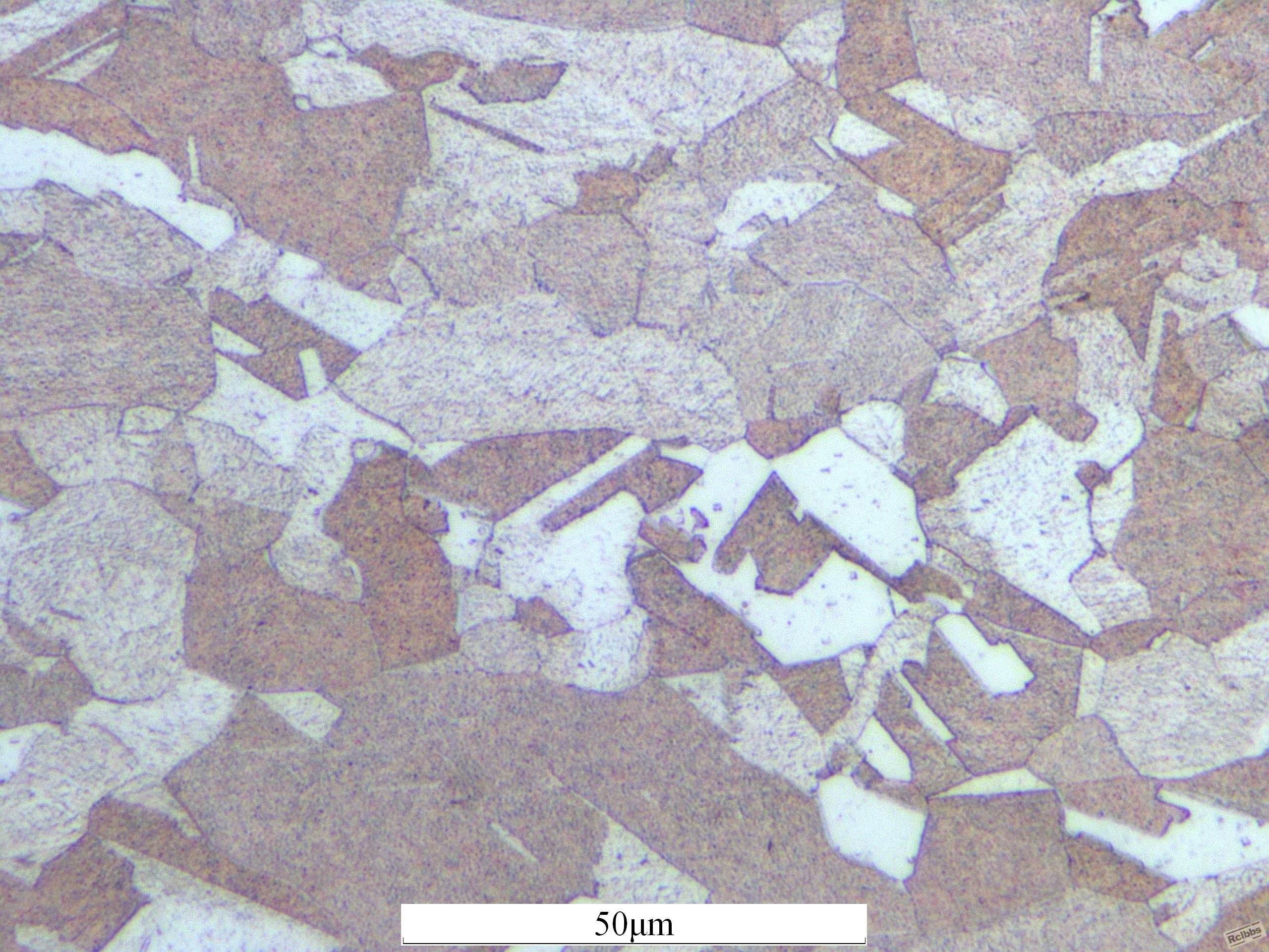

纯铜 退火后  关注的是有无双晶,大角度晶界 这些会影响后续加工

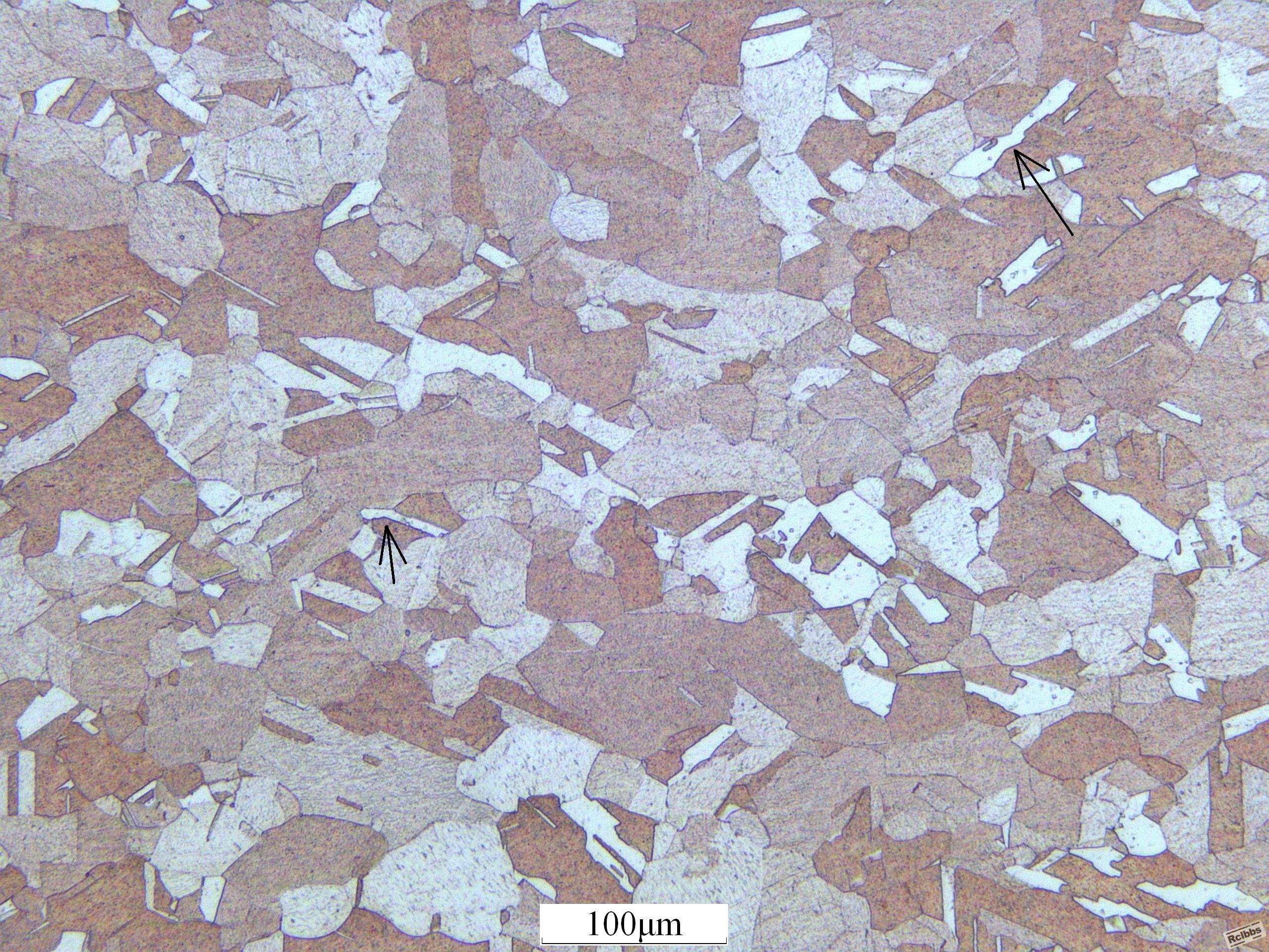

 楼主| 发表于 2012-9-24 18:29:38 | 显示全部楼层
谢谢回复。。。。。。
我用截距法的。避免1个照片你说5级,我说6级,谁都说服不了谁的现象。
现在的问题是,辨认晶界,我们靠什么?
我打箭头的2处,如果没有孪晶,你会认为那是大角境界么?
如果认为是大角晶界,那孪晶怎么会到晶界外面?
如果认为那不是晶界,那我们靠什么来辨认晶界?坦率地说,假如 无孪晶,我会认为孪晶处是晶界的。。。。。。
 楼主| 发表于 2012-9-24 18:33:46 | 显示全部楼层
辨认晶界,我们靠什么?
靠晶界腐蚀成沟槽?靠相邻晶粒空间位相不同色差?靠形态?
我们是否都把该显露的晶界都显露了?里面是否有亚晶?
再加上孪晶,层错的干扰,呵呵。。。。。。。
 楼主| 发表于 2012-9-24 18:47:06 | 显示全部楼层
我的看法: 纯铜晶粒度测定,纯粹就是一个忽悠!
除非晶粒相当细小,一看就合格的那种。或者晶粒异常粗大,也不会有争议。。。。。。
否则,临界的晶粒度,你根本就不可能准确测定。
发表于 2012-9-24 18:10:01 | 显示全部楼层
fengfeng 发表于 2012-9-24 13:12
辨认晶粒的依据,遇到困惑了......
感觉纯铜,晶粒辨认,10个人可能有10种结果.不像钢材那么无争议......
纯铜 不好抛光  , 腐蚀时表面容易污染 ,评级时首先要得到清晰的 干净的观察组织,晶粒度采用对比法   上下 可浮动一级的   ,最大的晶粒是多少 ,占百分比是多少 都要考虑进去的,整个样品 多个视场都要观察到,大体就可以报级了   ,可以报级别 为在 介于多少  与多少之间   。确实不好,判断的时候  检验的人与复核的人确实有异议的时候  ,请第三者 判断  ,少数服从多少 ,不会出现 多人看  多种说法的事情的
 楼主| 发表于 2012-9-24 13:12:59 | 显示全部楼层
shmx17 发表于 2012-9-24 11:11
7楼的遇到什么问题  我也许能帮到你   对铜及铜合金 我比较熟悉
辨认晶粒的依据,遇到困惑了......

 楼主| 发表于 2012-9-15 19:26:11 | 显示全部楼层
纯铜的晶界非常薄,加上亚晶,孪晶干扰,想要无争议辨认晶粒,几乎是不可能之事。
 楼主| 发表于 2012-9-23 11:48:12 | 显示全部楼层
有做铜晶粒度的同行来指点迷津么?
俺是感觉,纯铜晶粒度测试,有点盲人骑瞎马的味道了。
主观性太大了。。。。。。
 楼主| 发表于 2012-9-17 23:48:41 | 显示全部楼层
孪晶跑到了晶界外面去了。那还是大角晶界么?
若不是,那么凭什么来确认晶界?

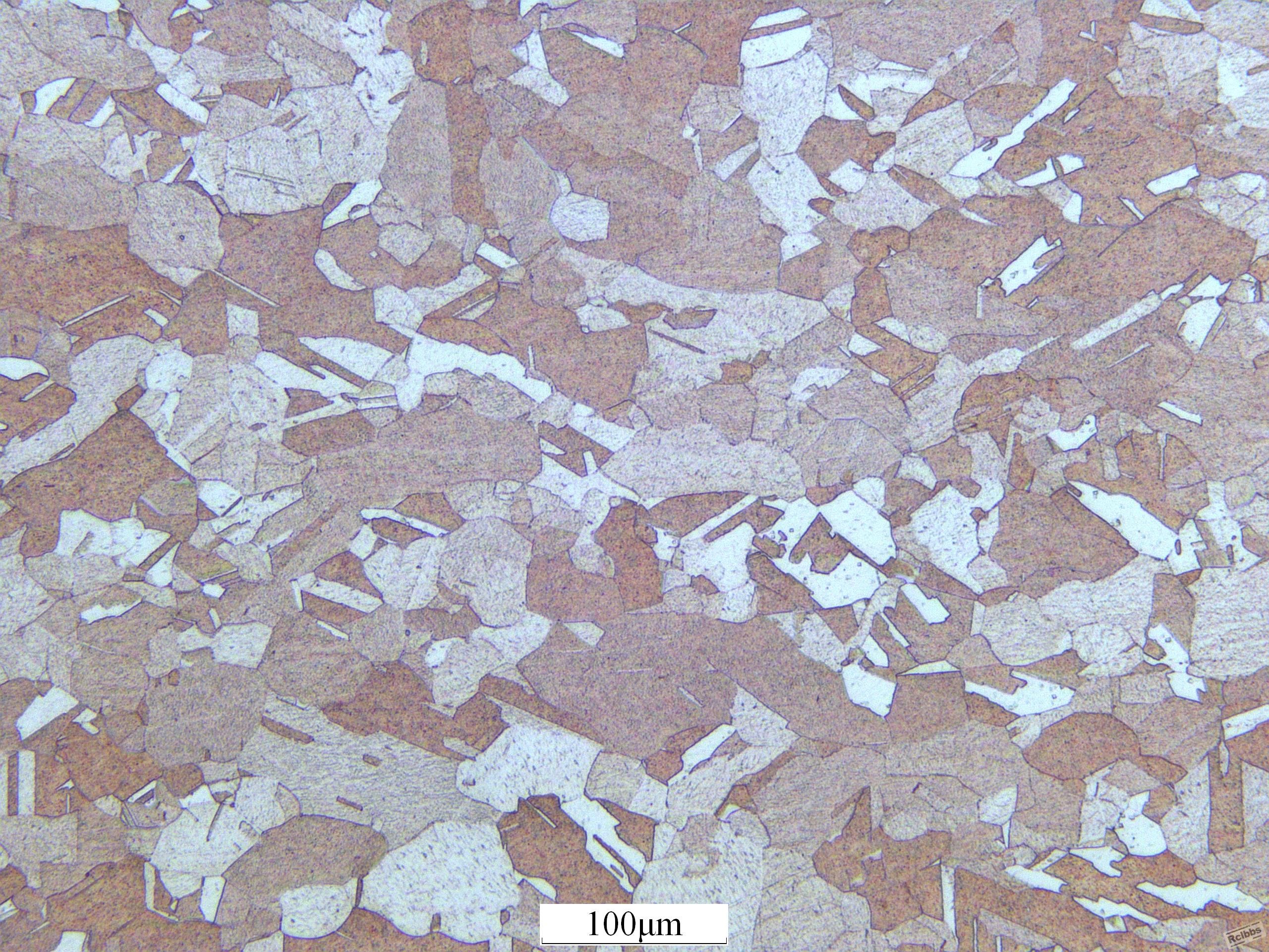

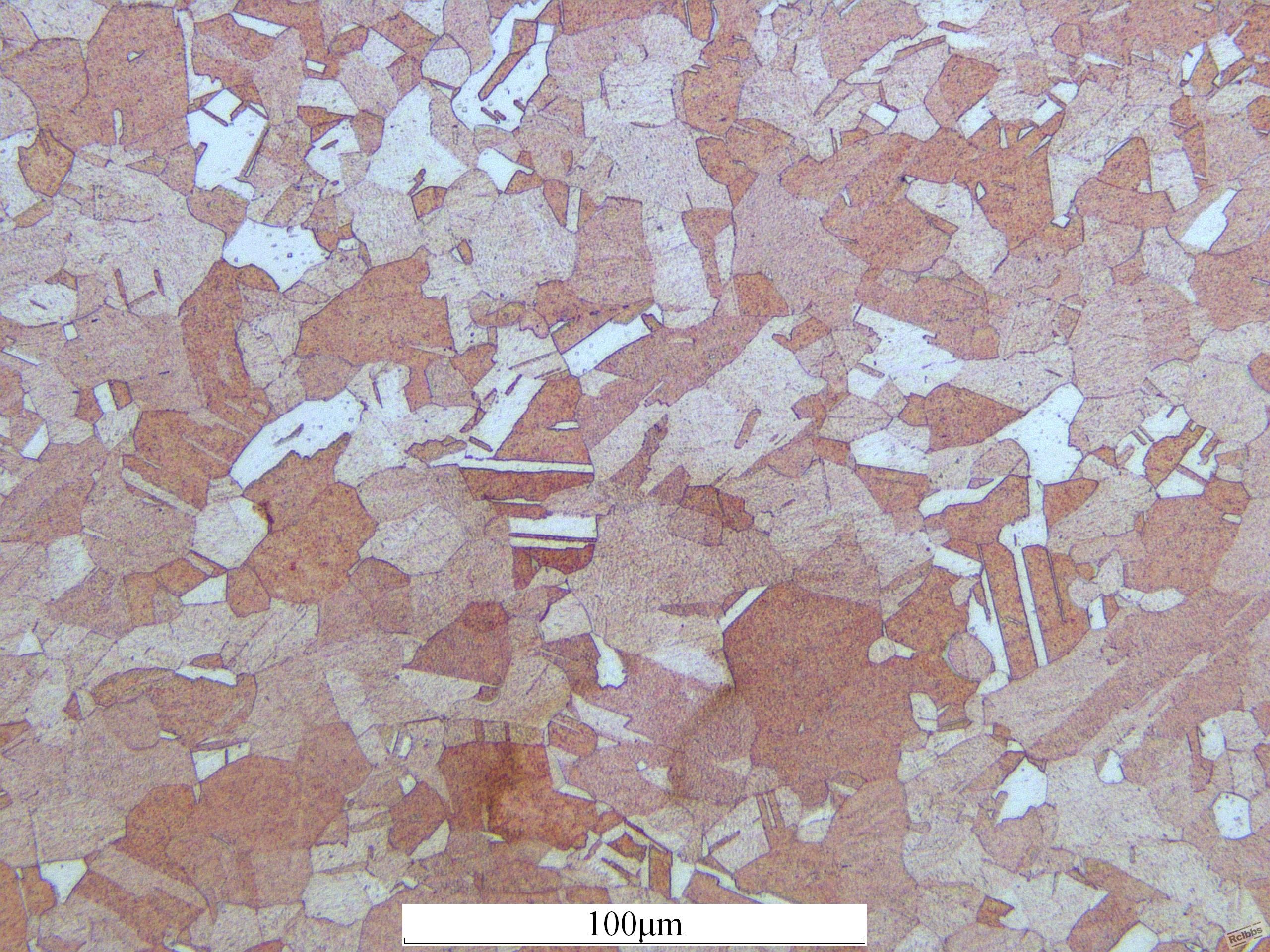

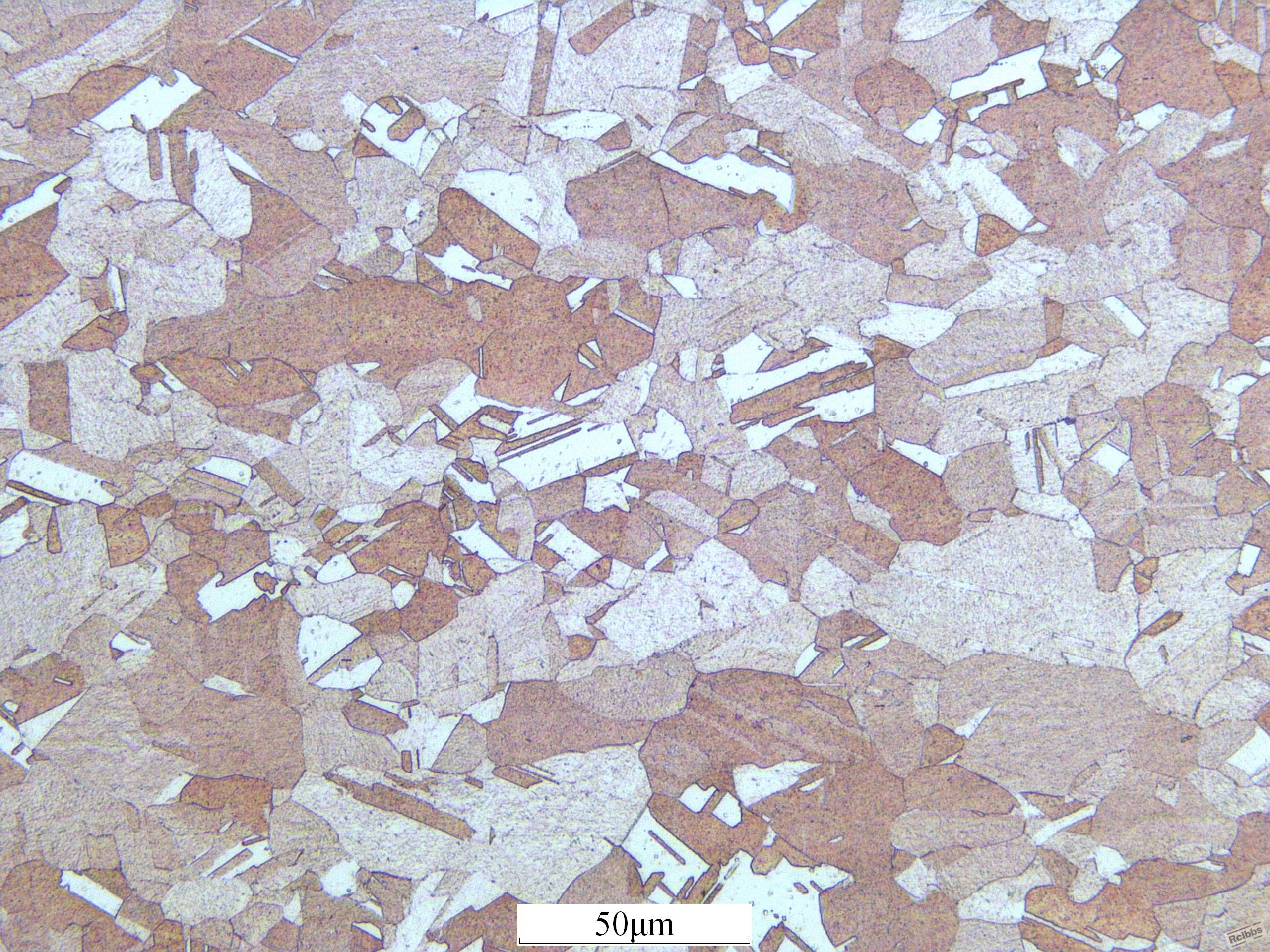

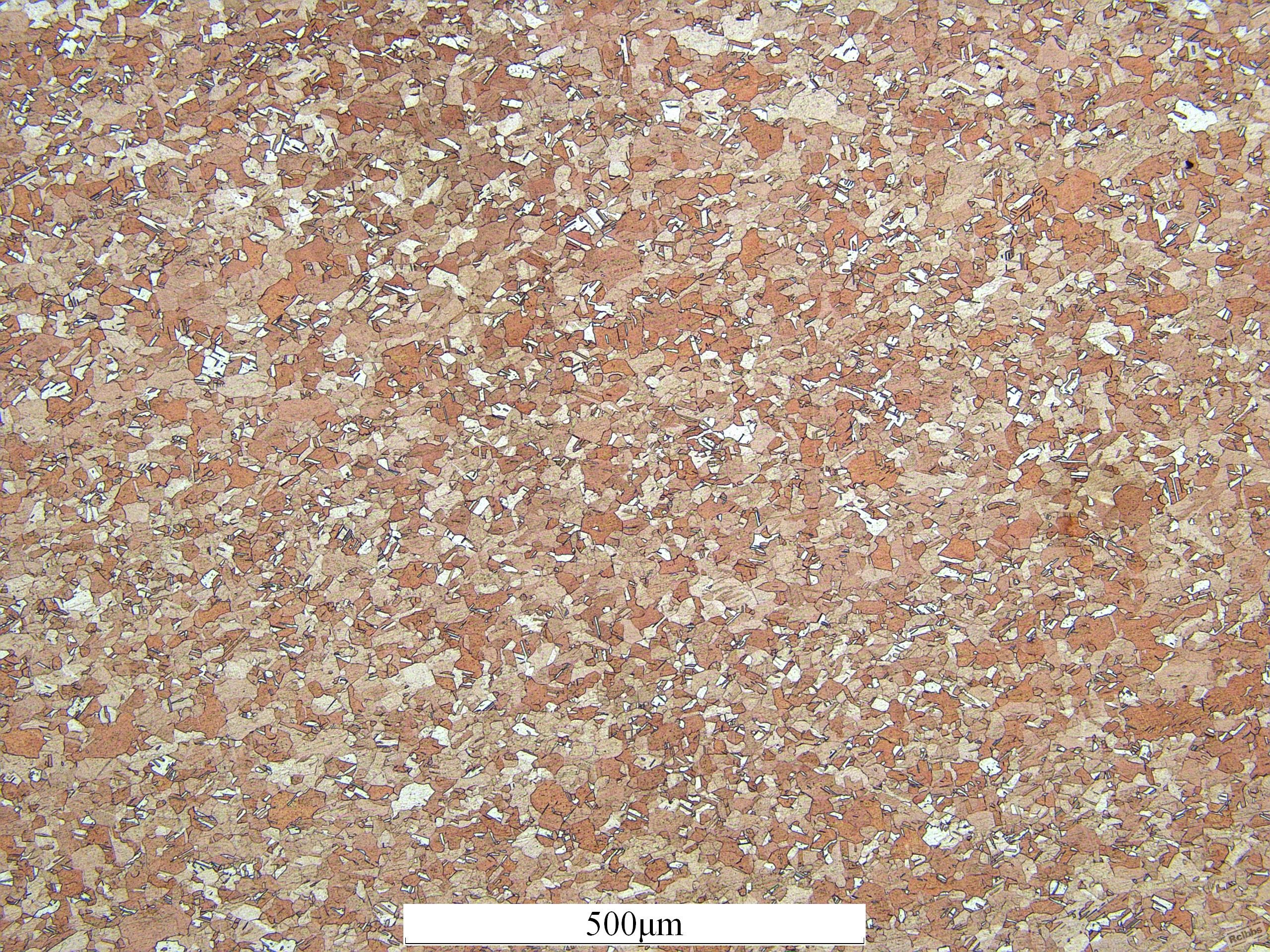

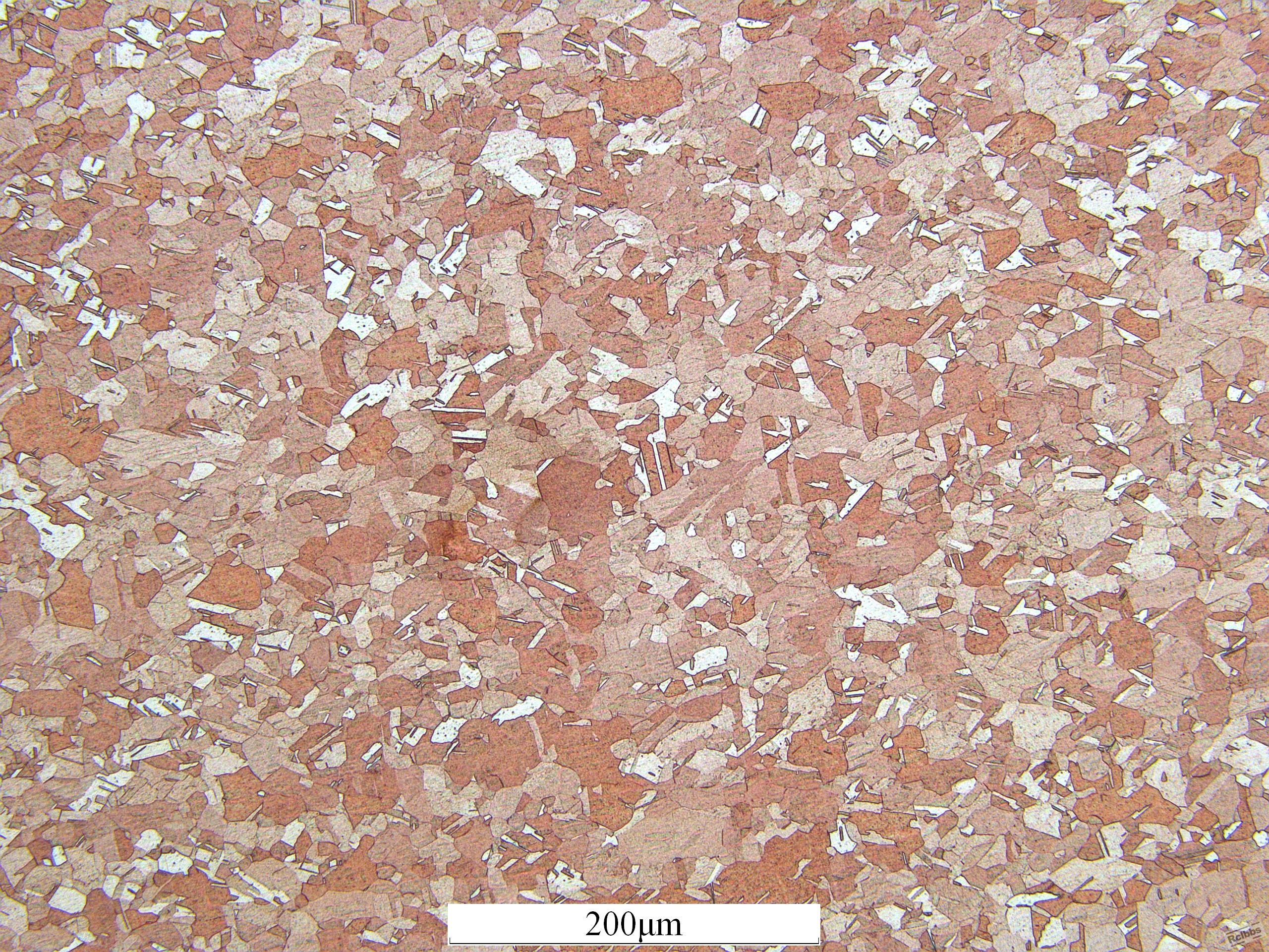

发表于 2012-9-14 08:34:21 | 显示全部楼层 |阅读模式
