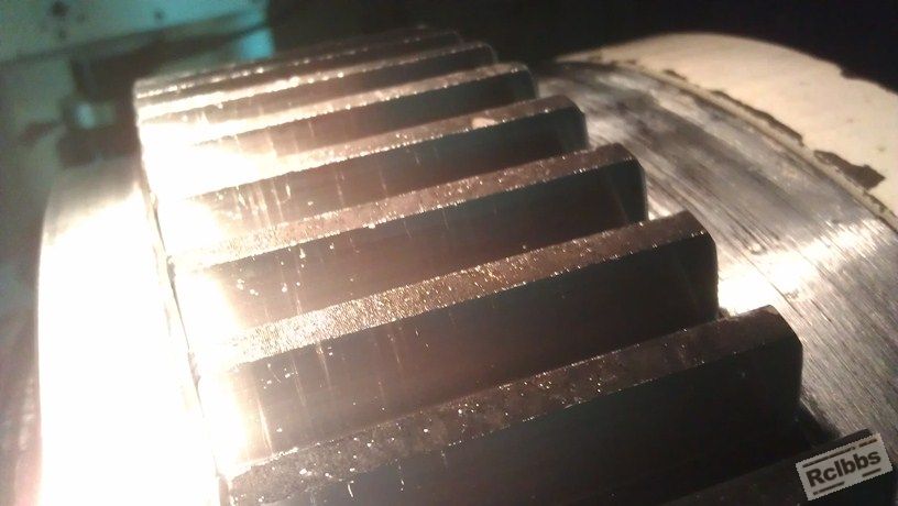

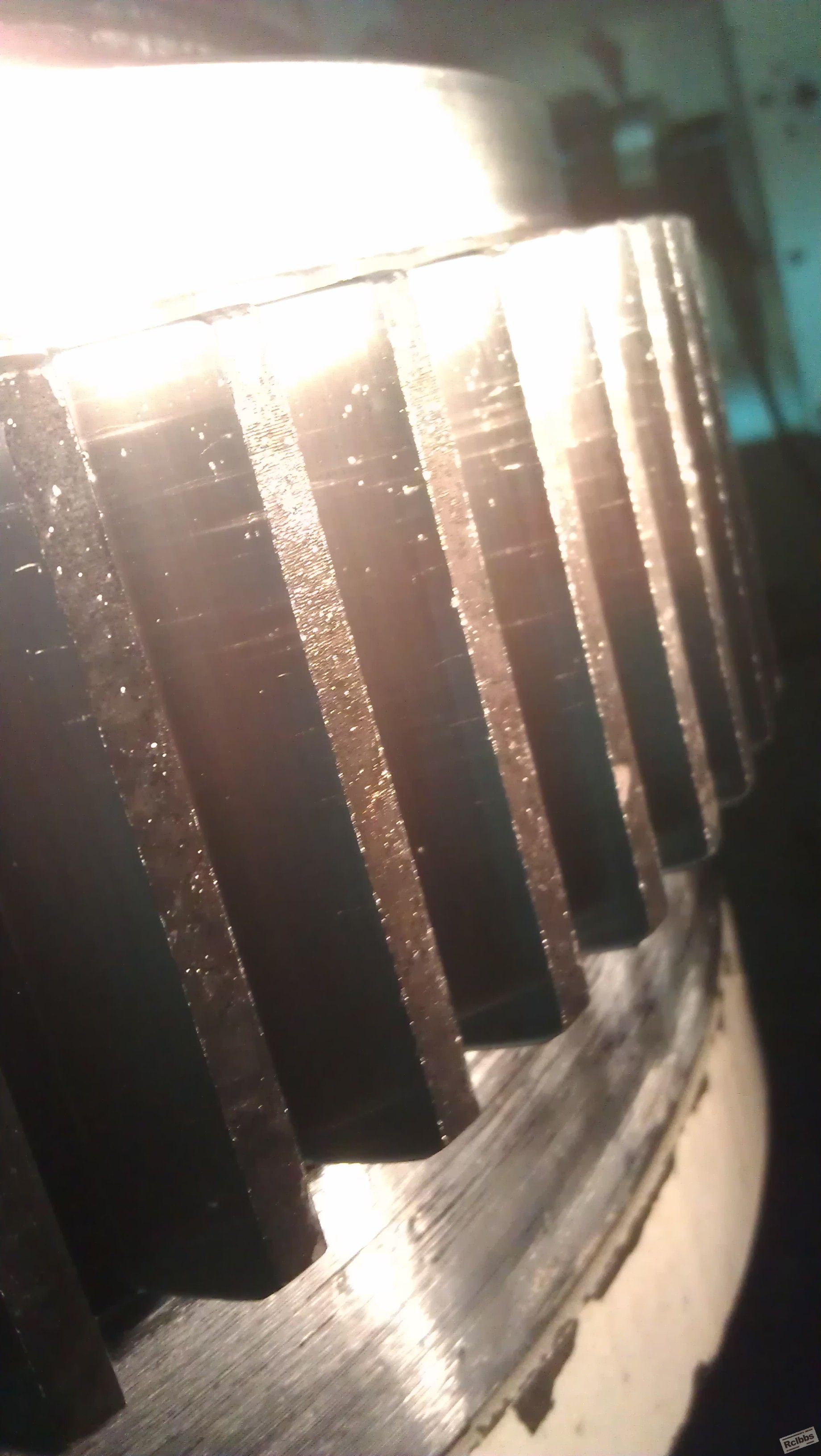

此裂纹照片是在齿的端面发现的,与磨削裂纹平行。在磨削裂纹的垂直方向取样未发现异常。难道夹杂物引起的应力异常会在磨削时释放?不会在淬火时引起淬火裂纹?

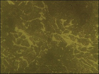

心部铁素体多可能是因为我们为了减少残奥,采取亚温淬火,可能是因为炉子很久没有做过均匀性检测了,炉温偏低所致。

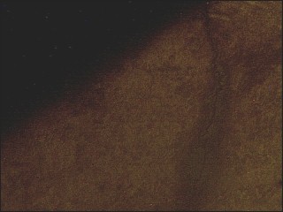

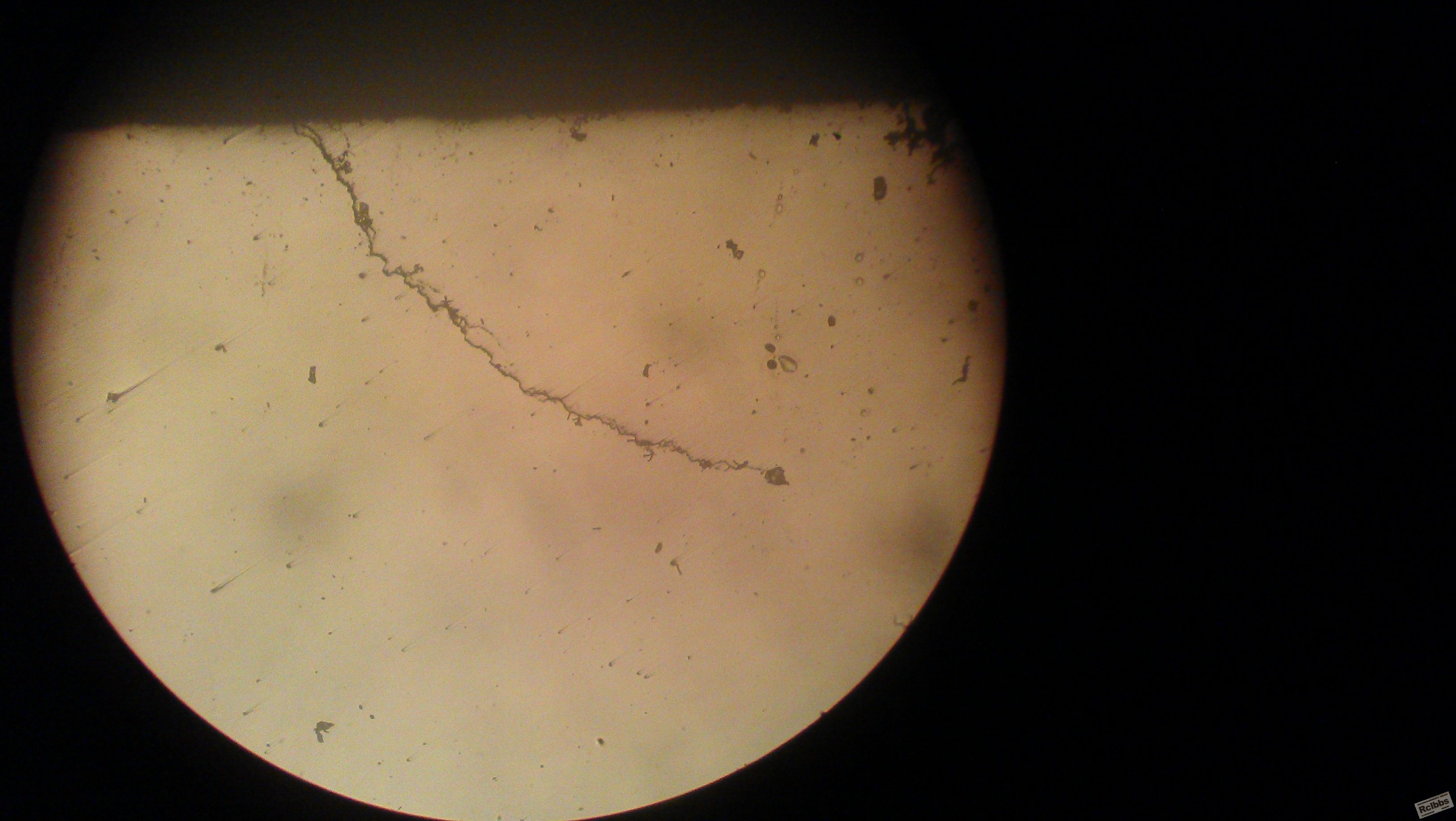

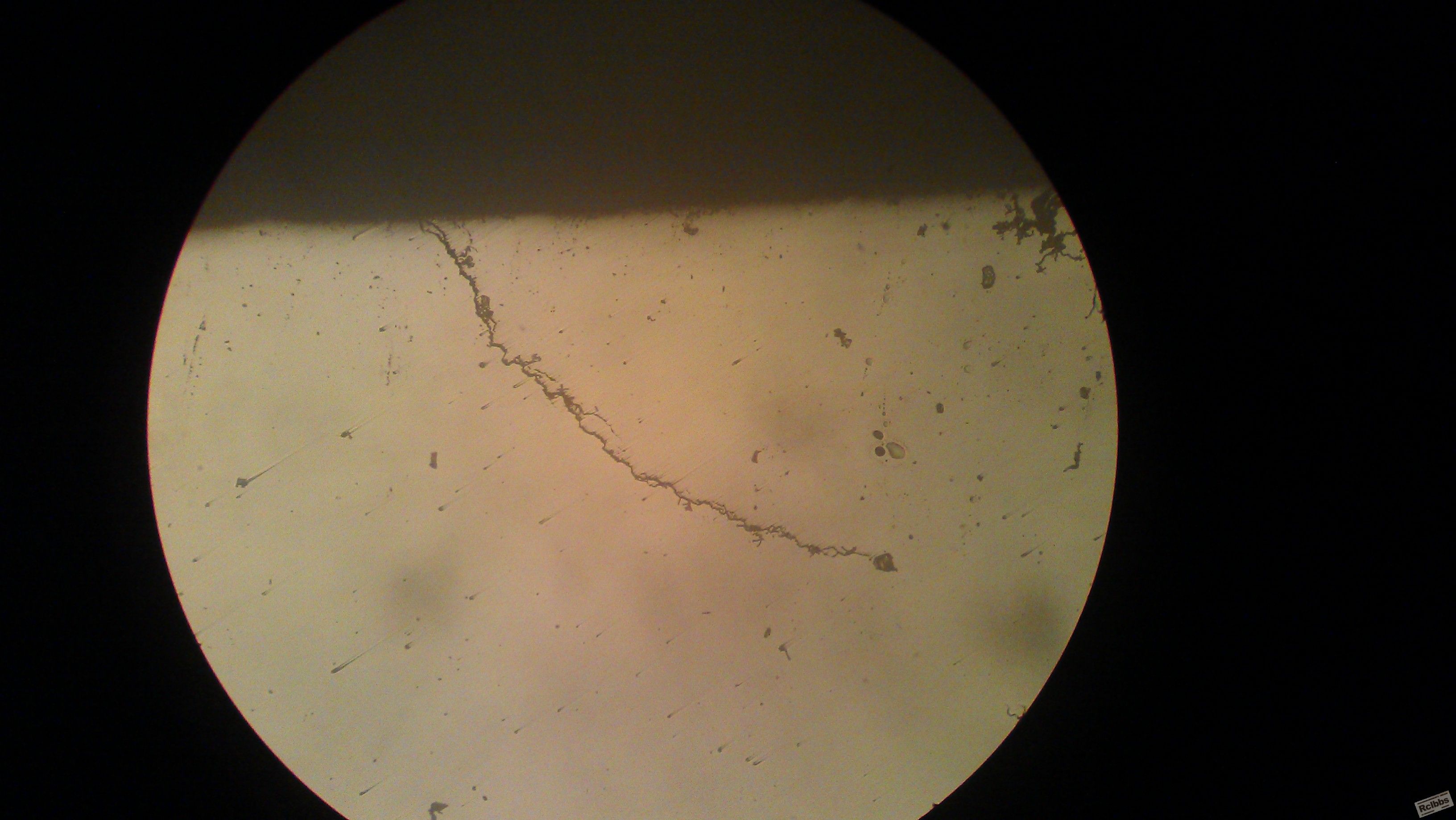

IMAG0820.jpg IMAG0747.jpg IMAG0821.jpg g32.204.11   400X   心部 (2).jpg G32.204.11 100X  b (2).jpg

磨削裂纹与磨削方向垂直

宏观图片 ,应该不是磨削裂纹,判断一个材料的报废应该了解它的所有过程结合组织检验做最后的判定。就几张照片下定义有点草率。芯部网块状铁素体也属非正常组织,渗碳层组织没有看到不做言论········

G32.204.11 100X  b (2).jpg 渗碳+淬火+高回+淬火+低回(4小时)

能拍一张裂纹的金相组织吗?你得渗碳过程如何进行,心部不是魏氏组织
