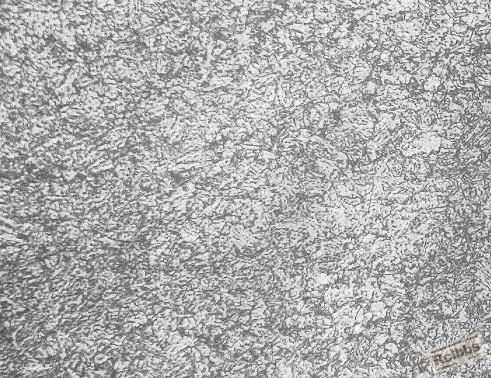

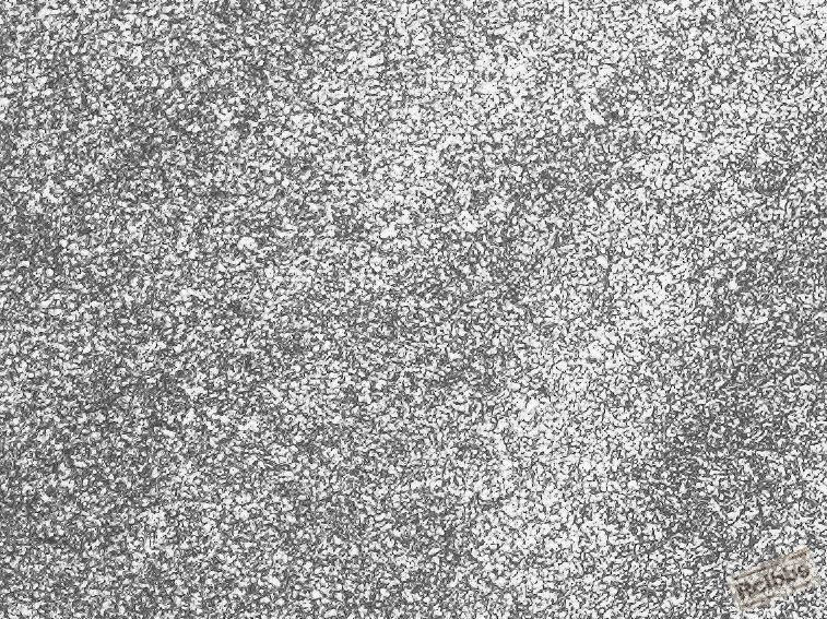

大家一起看看R5级系泊链(最高级别的海洋石油平台系泊链)调质后组织,拍的不好见笑了,材料来源上钢五厂,工艺910+600,箱式炉,强度达到1050MPa,延伸率20%,断面收缩率超过50%
400*
100*
发表于 2012-9-14 16:25:59 | 显示全部楼层
这个回火组织应该是比较好的吧!!!这么细
发表于 2012-10-10 12:04:59 | 显示全部楼层
看金相结合工艺判定,材料是一种低碳合金钢,组织很细。主要成分是啥?
