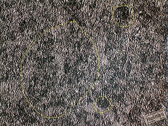

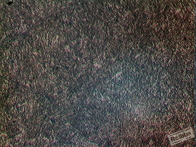

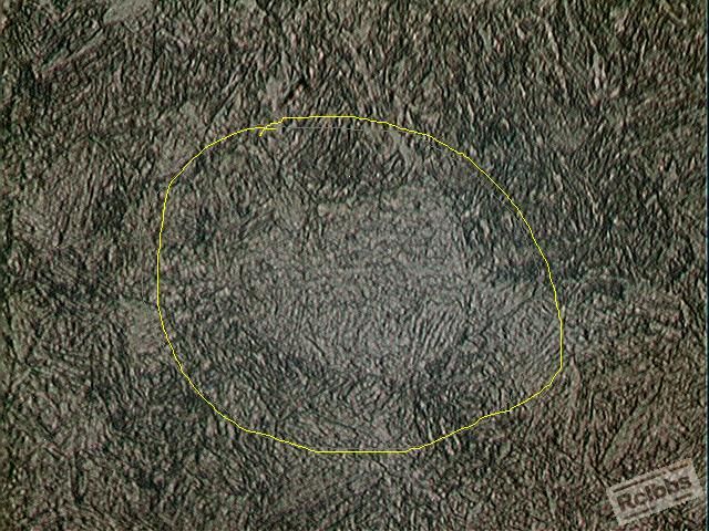

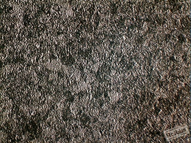

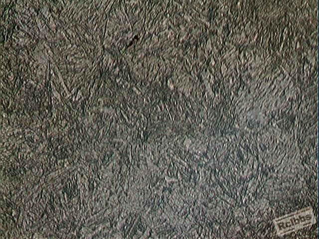

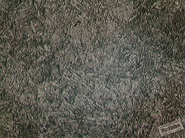

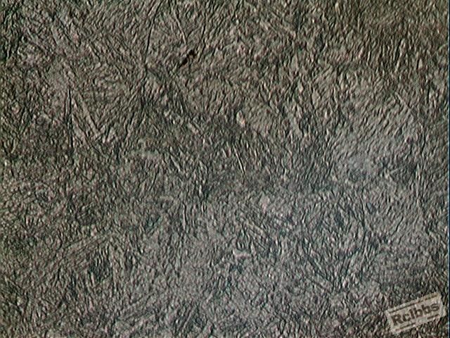

今天朋友拿来一个螺栓,M8 材质为40Cr  要求HRC28-36,强度800MPa以上 。
结果检测表面硬度HRC31-33   芯部硬度HRC29-31   照以前的经验这个硬度拉力应在900上下才对  可检测只有700多一点儿,试样有明显的屈服和缩颈现象(忘了拍照),看了看金相,随手拍了几张,感觉有点不对头,朋友们帮忙给看看。

、[attachimg]、105279[/attachimg][attachimg]、105278[/attachimg][attachimg]、105277[/attachimg][attachimg]、、105276[/attachimg] 201209155  调质.JPG

望专家支个招,因设备有限,清析度不好我也不知道如何才能调清楚后传到网上,哪位能给调一下吗?因没有50倍物镜,只能用40倍代替,明场下没有看到夹杂物。怎么看起来组织怪怪的,以前从没见过这种调质组织,感觉不像回火索氏体,更像回火托氏体,回火不充分,还保持着马氏体的位向。

    我猜想这就是一种只追求硬度的假调质惹的祸。
    楼主可以进行简单的验证:这个规格(直径)的40Cr螺栓要获得这个技术要求的力学性能,正常应该在什么温度范围回火?楼主不妨任意抽取几件螺栓,按照正常的回火温度重新回火后检查它的表面硬度和芯部硬度。

好几年没做过调质的金相了,感觉怪怪的。记得五六年前每天要做五六个调质的金相,还真没遇到过这样的。产品是在外地淬火的,所以工艺无从得知。不过照以前的经验,如果淬硬在HRC52-55,这个硬度在520-580度回火,如果淬硬在HRC46-50,480-520度也可将硬度回至范围内。如果淬硬小于HRC50,组织中应该出现部分F或B,所以不敢断言是S还是T,但组织看起来比较细,且呈同方向束状分布,像渗碳淬火过度层中的板条马氏体。论坛可有朋友愿意帮忙给看看,我可以将试样寄至

楼主,有点看不清,大概是过热了,过热淬火再高温回火就是这样,如要准确,将样品给我看看即可。来自: Android客户端

好模糊,最可能的原因是淬火没淬好。这种事是热处理厂最爱做的,特意追求硬度的结果就是这样。你要首先保证淬火组织是马氏体,如果淬火后什么F、P其他中间产物都有,即使回火后硬度合格,但是性能肯定不行的。

感谢各位朋友跟帖,此事己不了了之,责任方暂还没做出定论,失效样件己被朋友拿走。今此客户己转到我公司调质,己生产近三十吨,各方面指标均达客户要求,我司 870度保温两小时,快速油冷却,520度回火2小时后硬度在HRC32-35现传两张我司的400倍金相图片 2012121113.JPG 2012121112.JPG
