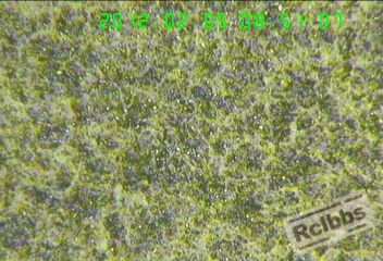

 楼主| 发表于 2012-9-17 17:14:56 | 显示全部楼层
首先感谢一下,其次想问问白色小点应该是残余碳化物吧,其余的黑色组织和白色浮凸状的组织是各是什么组织?谢谢。

你是不是没有看过轴承钢的金相组织呀呵呵。
白点是碳化物,其余为马氏体基体,黑色和白色只不过是马氏体的含碳量不太一样,被腐蚀的程度不一样。

100Cr6轴承钢金相图片

maike 发表于 2012-9-18 07:48
刘工,从这个图上如何辨别残余奥氏体啊!
这个组织残余奥氏体含量较低,在图上直接看不出来的。

发表于 2012-9-18 07:48:55 | 显示全部楼层
白点是碳化物,其余为马氏体基体,黑色和白色只不过是马氏体的 ...
刘工,从这个图上如何辨别残余奥氏体啊!
