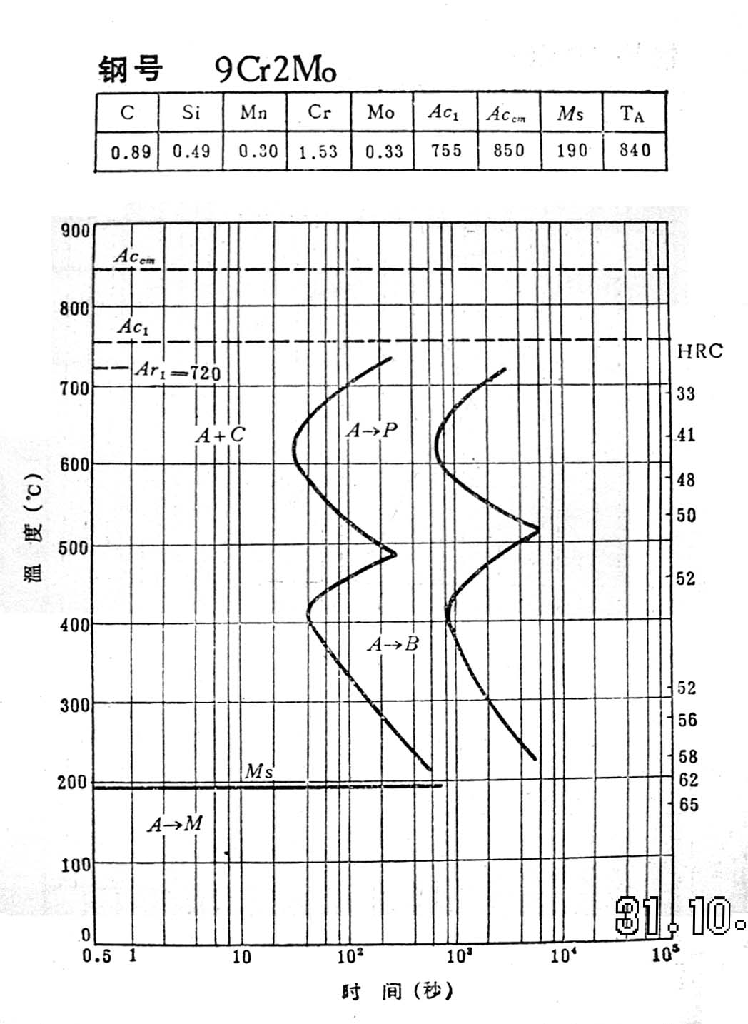

这种材料的等温冷却曲线有么?
签到天数: 302 天
发表于 2007-10-31 14:09:28 | 显示全部楼层
原帖由 shaod 于 2007-10-31 01:22 发表
这种材料的等温冷却曲线有么?
等温冷却曲线

发表于 2007-10-31 19:11:47 | 显示全部楼层
感谢了,版主。
我建议:锻后最好是高温扩散退火
签到天数: 302 天
发表于 2007-10-31 20:28:52 | 显示全部楼层
原帖由 shaod 于 2007-10-31 19:11 发表
感谢了,版主。
我建议:锻后最好是高温扩散退火
不用谢!
有标准的工艺规范。
这个材料还是很难查找资料的。
