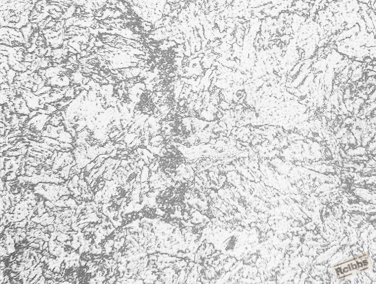

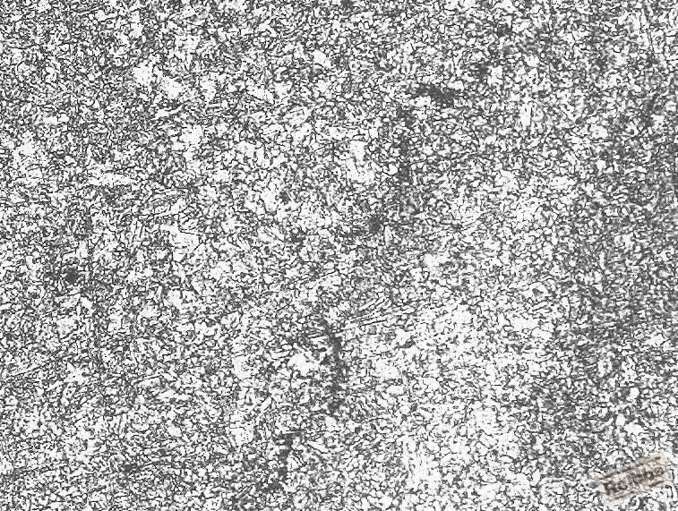

R3S级系泊链调质组织,980+680,麻烦大家看看中间那条曲线是什么情况?
100倍
400倍

经过重新抛光,证实这个是脏东西,这个问题到此了结,希望后来人借鉴。呵呵
发表于 2012-9-17 20:29:14 | 显示全部楼层
重新抛光几分钟再腐蚀,如果痕迹还在,再继续提问。
