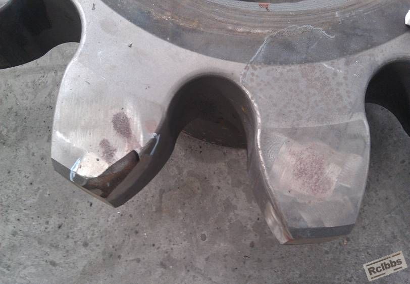

材料:18Cr2Ni4WE,名称:行走轮。渗碳-高回-淬火-冷处理-低回-抛丸。抛丸后发现齿尖处开裂(见图)。求大神帮忙分析分析。。。
断裂处金相X400
断裂处金相X400
行走轮断裂处
行走轮断裂处
发表于 2012-9-17 16:05:37 | 显示全部楼层
    渗碳(缓冷)后到高温回火之间的时间?
    是否可以淬火后先回火,再进行冷处理?
 楼主| 发表于 2012-9-18 08:22:53 | 显示全部楼层
渗碳(缓冷)后到高温回火之间的时间:渗碳出炉后这种材料的零件选择的是空冷,冷至室温后进炉二次高回。之后拿去切碳,  回热处理消应力,再淬火。
淬火时两只行走轮一起放在井式炉淬火的一个好的,一个就裂了。。。。。至于冷处理和低回的次序请问有什么关系?

    还有几个疑点,淬火之后到冷处理之间经历多长时间?冷处理后到回火有经历多长时间?是冷处理后立即进回火炉吗?
    建议你看看这个http://www.rclbbs.com/forum.php? ... 4&fromuid=31405帖子的124#帖,和这个http://www.rclbbs.com/forum.php? ... 6&fromuid=31405帖子
发表于 2012-9-18 09:48:58 | 显示全部楼层
 楼主| 发表于 2012-9-18 11:14:59 | 显示全部楼层
孤鸿踏雪 发表于 2012-9-18 09:39
还有几个疑点,淬火之后到冷处理之间经历多长时间?冷处理后到回火有经历多长时间?是冷处理后立即 ...
两个帖子都已看过。文章中点出1第一类是陈化稳定不敏感的材料,可以在室温下停留一昼夜。如18CrNiW、12Cr2Ni4WA、W9Cr4V等;我零件的材料就属于第一类的。18Cr2Ni4WE。我们一般是淬火出炉冷至室温后就进冰箱。冷处理后在水中升至室温后,立即装炉低温回火。
杨工针对行走轮开裂有何见解,金相图中能否判断是淬火前开裂还是淬火后?
发表于 2012-9-18 11:19:02 | 显示全部楼层
小卒 发表于 2012-9-18 11:14
两个帖子都已看过。文章中点出1第一类是陈化稳定不敏感的材料,可以在室温下停留一昼夜。如18CrNiW、12Cr ...
    说来惭愧,仅仅从图片上很难做出准确的判断,要分析调查这样的裂纹,应从锻造工艺、锻后处理、正火等全方位、全程分析。
 楼主| 发表于 2012-9-18 12:08:45 | 显示全部楼层
孤鸿踏雪 发表于 2012-9-18 11:19
说来惭愧,仅仅从图片上很难做出准确的判断,要分析调查这样的裂纹,应从锻造工艺、锻后处理、正火等 ...
我自我分析,同炉工件一个完好一个开裂,和工艺的关系不大,这套工艺流程沿用至今未有大的情况发生,人为因素及原材料是考虑的重点,而我们这边原材料分析不怎么完善。请问杨工针对这个开裂情况,怎样出示报告?好多都是猜测。。。没有改进的措施是我很苦恼的。

 楼主| 发表于 2012-9-19 14:30:17 | 显示全部楼层
孤鸿踏雪 发表于 2012-9-18 13:27
出现这种情况,首先要有原因分析,有了可靠的分析结论,才能写报告。要知道报告不是凭空捏造或杜撰出 ...
杨工这些我都知道,关键不清楚原因。。。。如果原材料问题,热处理已经结束,能分析出来么?如果是热处理环节出现的问题,那么多假设都找不到依据,搞得我头都大了

 楼主| 发表于 2012-9-20 09:46:57 | 显示全部楼层
lihuashi 发表于 2012-9-19 15:55
建议你上一张裂纹的金相照片,
这张金相图就是开裂处割下来做的!

 楼主| 发表于 2012-9-21 09:42:37 | 显示全部楼层
图片金相已经上传了。。。
