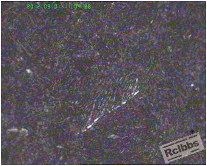

发表于 2012-9-18 09:18:07 | 显示全部楼层 |阅读模式
RT: 材料:60Si2MnA     状态:淬火+中温回火
照片中应为上贝,出现上贝金相的级别就给评的很差!
想与各位同行交流的是:整个视野就出现了一个上贝,整批产品就直接以最差金相级别评级是否合理?
照片就是放大400倍的照片!!!

发表于 2012-9-18 10:19:05 | 显示全部楼层
多大规格的?貌似一般不会出这个组织
签到天数: 141 天
 楼主| 发表于 2012-9-18 10:26:52 | 显示全部楼层
Magikal 发表于 2012-9-18 10:19
多大规格的?貌似一般不会出这个组织
  直径40的圆钢啊!很容易出现上贝组织呢!

 楼主| 发表于 2012-9-18 10:28:27 | 显示全部楼层
freemiaomiao 发表于 2012-9-18 09:39
再重新做个试样看看?从我也搞工艺的角度来说,有点太苛刻了,个人觉得只要硬度、疲劳等其他性能符合的话还 ...
硬度的话应该是没问题啊!疲劳的话就难说了,而且做试验周期很长!
