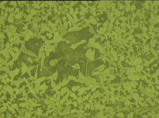

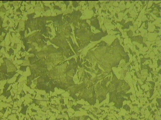

在加热炉加热保温后产品推入风冷室开始急冷;急冷后开始控冷,控冷是零秒,也就是不进行控冷;控冷后开始风冷延时,风冷延时就是不吹风,让产品在风冷室自然冷却160秒;风冷延时完成后产品推入等温炉进行等温

    “急冷90S,控冷0S,风冷延时160S”。请楼主解释一下这几个参数的实际意义?
    是在什么时刻(工艺段)急冷?“控冷0S”是什么意思?什么意义?“风冷延时160S”又是在什么时段风冷延时?

3.5KG的主减齿轮,材料16MnCrS5,用800推杆炉等温正火,摆放方式错开。工艺加热920℃,930℃,930℃,930℃;等温570℃,570℃,570℃,570℃;急冷90S,控冷0S,风冷延时160S。检验出现混晶,金相如下:
请各位前辈分析下是什么原因产生的混晶锕,该怎么调整工艺锕?
