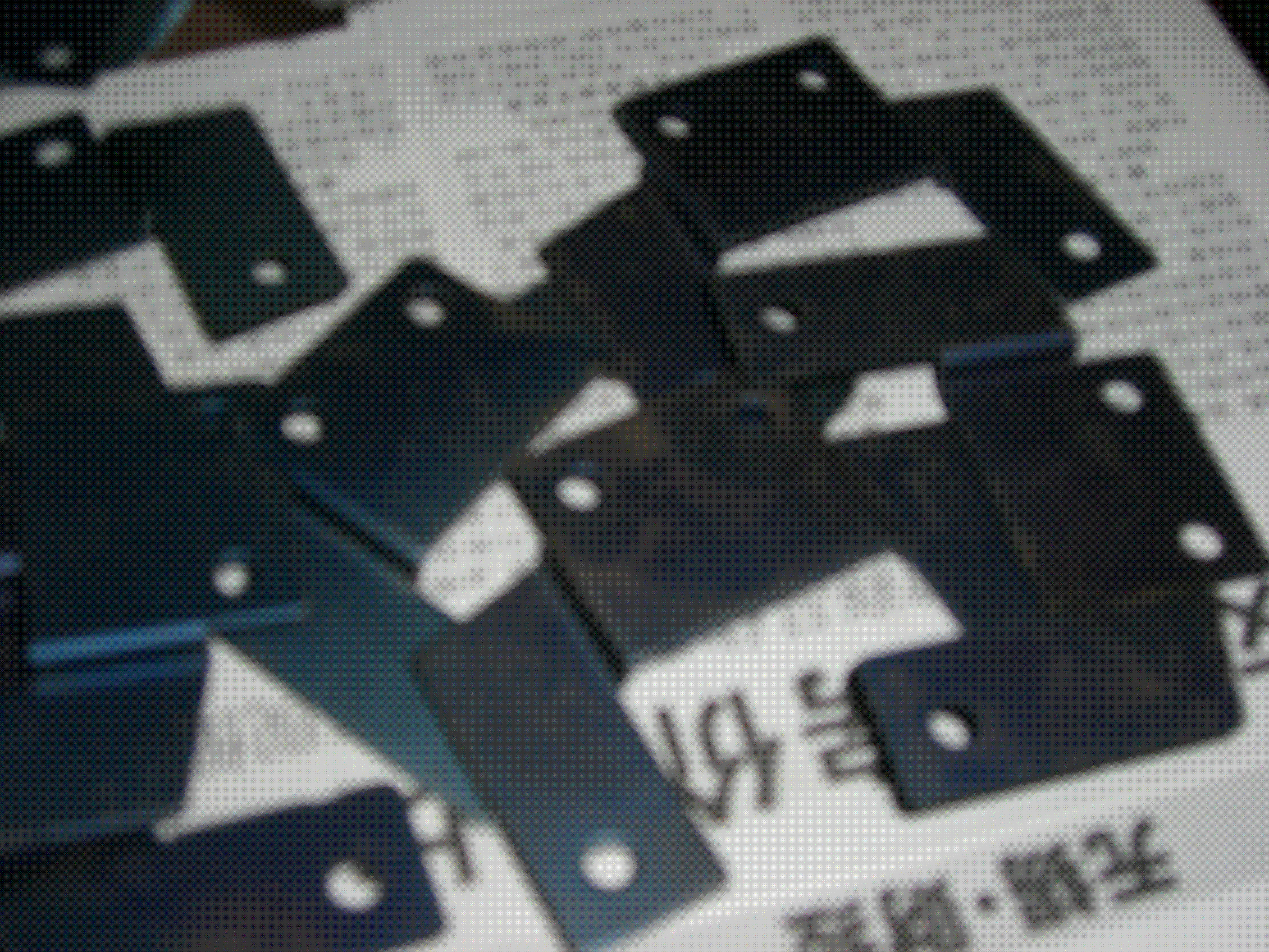

客户零件处理过程:冲压,渗碳(0.1mm~0.3mm)淬火,回火,研磨,电镀
上次处理后有不少生锈,客户怀疑是热处理问题..
这个又拿来一些试做,回火之后仍旧有不少斑点存在,协商后客户先拿去做下面的工序,看情况如何.
现在把回火前后零件的图片给大家看看,希望大家能给个意见哈!!
是多用炉处理的,会不会是清洗液遗留的问题啊?
回火前的
回火前的

 楼主| 发表于 2007-11-1 11:44:02 | 显示全部楼层
继续
附件限制,好麻烦哦!~
也是回火前
也是回火前

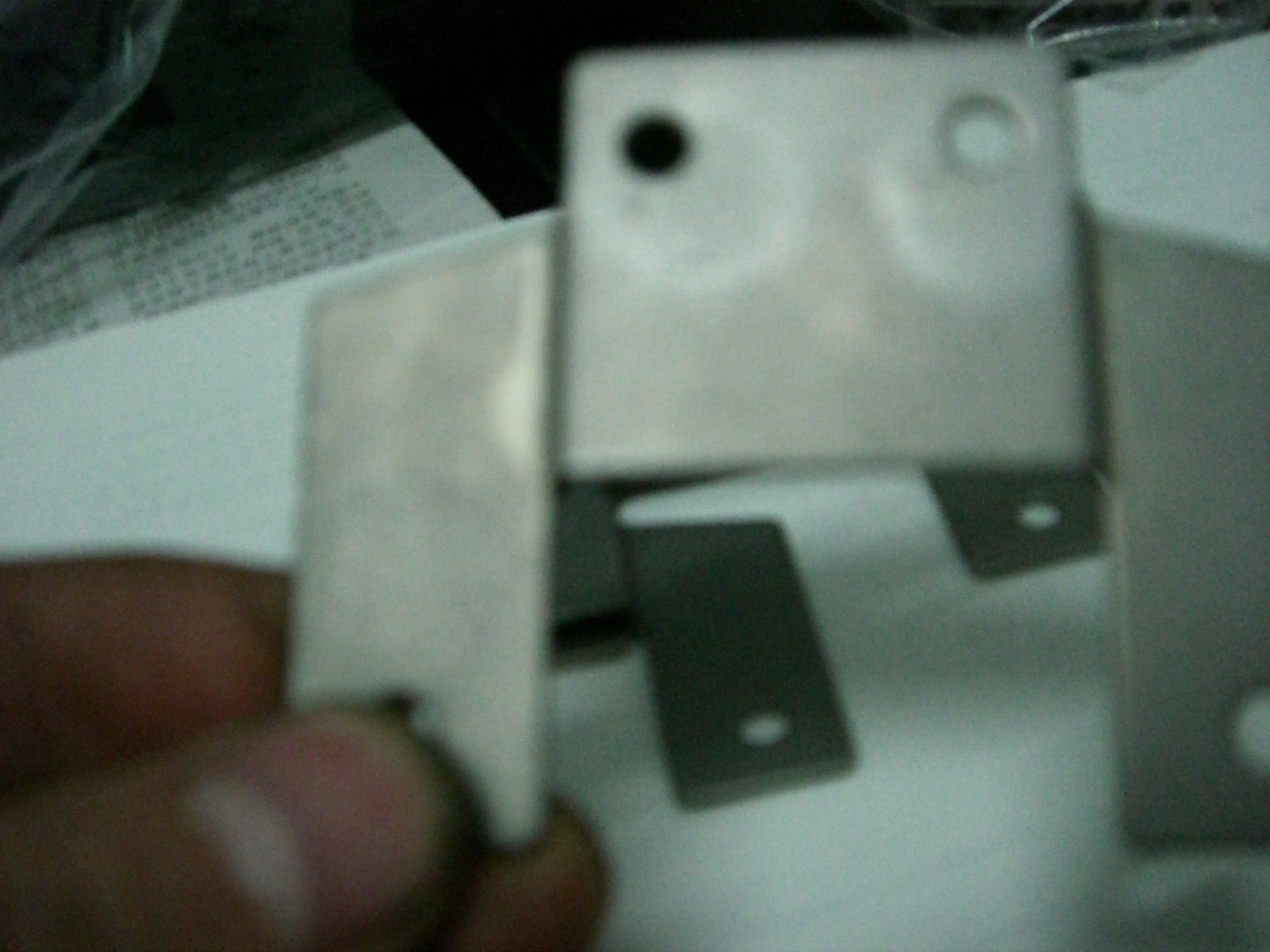

 楼主| 发表于 2007-11-1 11:45:29 | 显示全部楼层
再来
还要再来一次!~

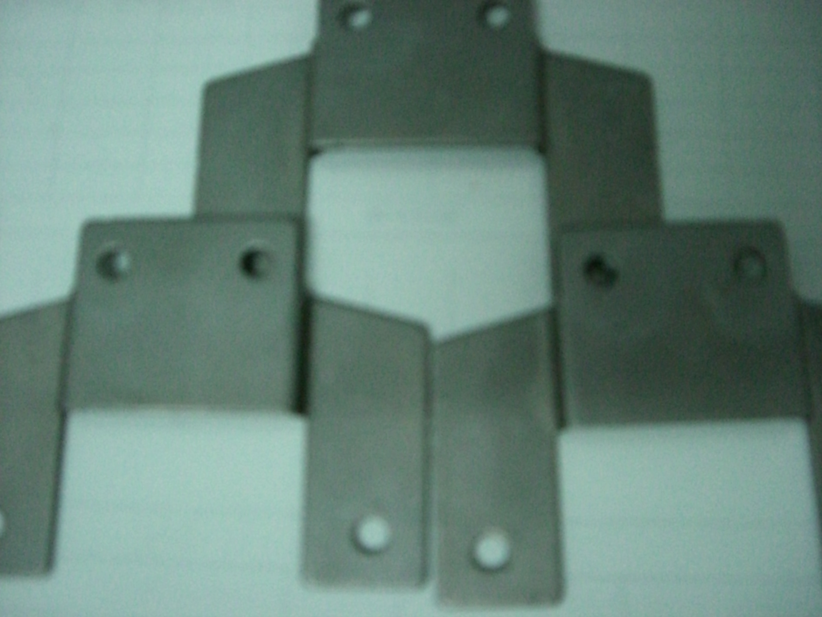

 楼主| 发表于 2007-11-1 11:46:15 | 显示全部楼层
最后一张
终于最后一个了

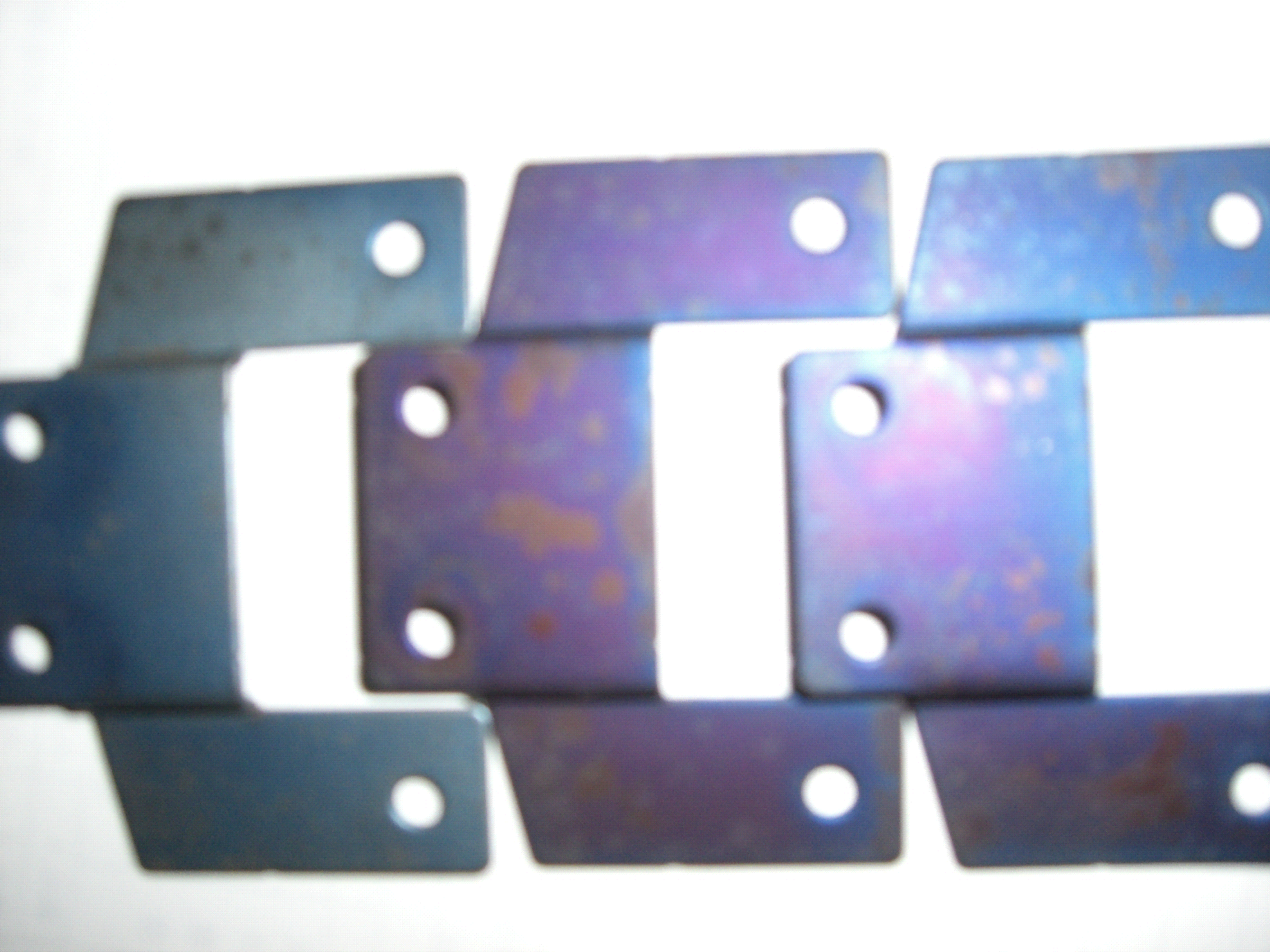

 楼主| 发表于 2007-11-1 11:48:30 | 显示全部楼层
最后一张
终于最后一个了
怎么快了也不行哦,被认为灌水了 :'(
回火后
回火后

发表于 2015-7-29 16:03:24 | 显示全部楼层
淬火后不清洗直接回火试试,白斑点应该是清洗液的问题
发表于 2015-7-29 16:10:47 | 显示全部楼层
      最重要的问题是,每道工序前都必须彻底清洗干净,不得有任何残留的酸碱盐及水分,烘干后入炉。
签到天数: 8 天
发表于 2015-7-29 22:22:19 | 显示全部楼层
加个喷砂吧,对表面要求高。
