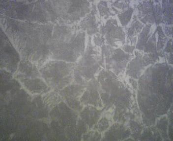

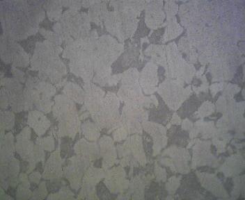

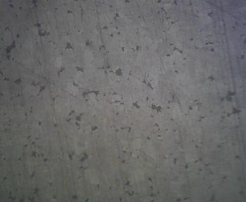

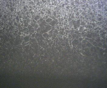

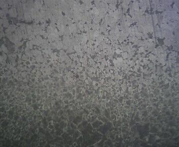

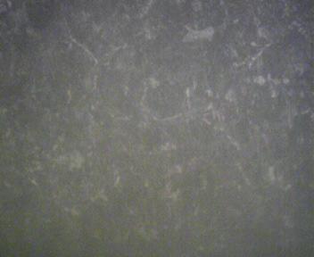

都是由表面向心部的,第一组是100倍的,第二组是400倍的;
1-1

发表于 2007-11-1 12:31:00 | 显示全部楼层
材料过热,混晶,心部是正常的平衡组织
签到天数: 11 天
 楼主| 发表于 2007-11-1 17:03:16 | 显示全部楼层
忘记跟大家说
这个是渗碳淬火之后的组织,要求0.5~0.7mm,58~62HRC表面硬度
由于无法整炉实验,所以随炉试做,用920渗碳,840淬火的
