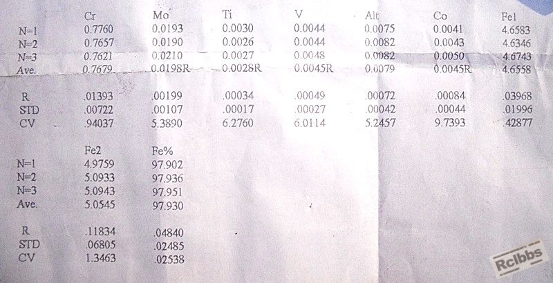

这数据有点……说实话'这种数据表见得不多

同意楼上观点。
他的数据是不是太漂亮了?

R应为极差(每个元素测了三次,最大值-最小值为极差),STD应为标准偏差,Fe1和Fe2可能为测量2个试样。

好久不用,记不太清了,不清楚的不敢说了。
只确切知道最后一个CV值的含义,cv 变异系数(coefficient of variation),此值越小,说明几个测试值间的偏差越小。相信您从表中也能看出这点。
STD,标准偏差(Std Dev,Standard Deviation)
这是什么牌子的光谱,什么样品,数据太好了

   近日某客户拿来一个光谱分析报告,因水平有限,求教于各位同行。主要是Fe1,Fe2,R,STD,CV.谢谢。
