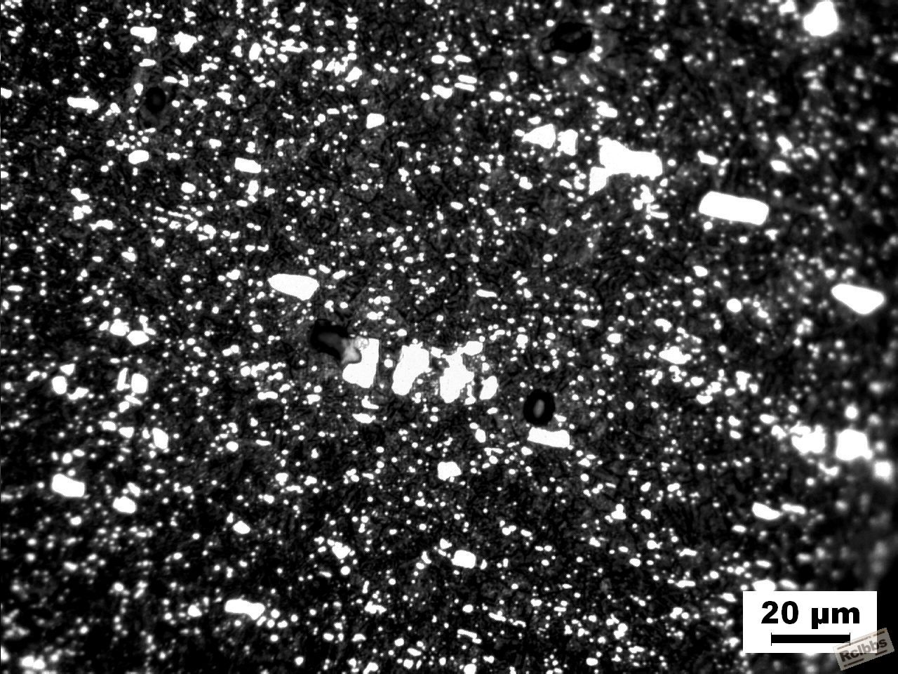

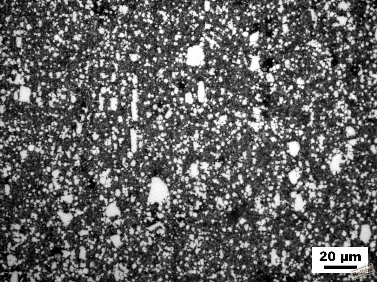

大家说说大颗粒碳化物的高速钢的热处理,最近我厂来料检测发现一批有大颗粒碳化物的M42高速钢原材料,经过淬火回火后,硬度较低,耐磨性较差,不知道该如何处理能得到较好的性能,下面是原材料及回火后的高速钢图片。

没有锻打吧!这材料是干什么产品用的,这是多少倍的图片?
这个材料我也天天做,没有遇到过这么大的碳化物,不过我们都是小产品,经过锻打的。
在问个问题,你现在的硬度是多少呢?一般这个材料硬度最起码要HRC67左右了。淬火温度不能超过1170度,最好在1160度淬火。

我这里也碰到了,硬度低,但成分合格,检金相后发现大质点碳化物比较多,有的资料说会影响热处理时碳化物溶解量,主要是M6C型碳化物,但自己没试验过。
