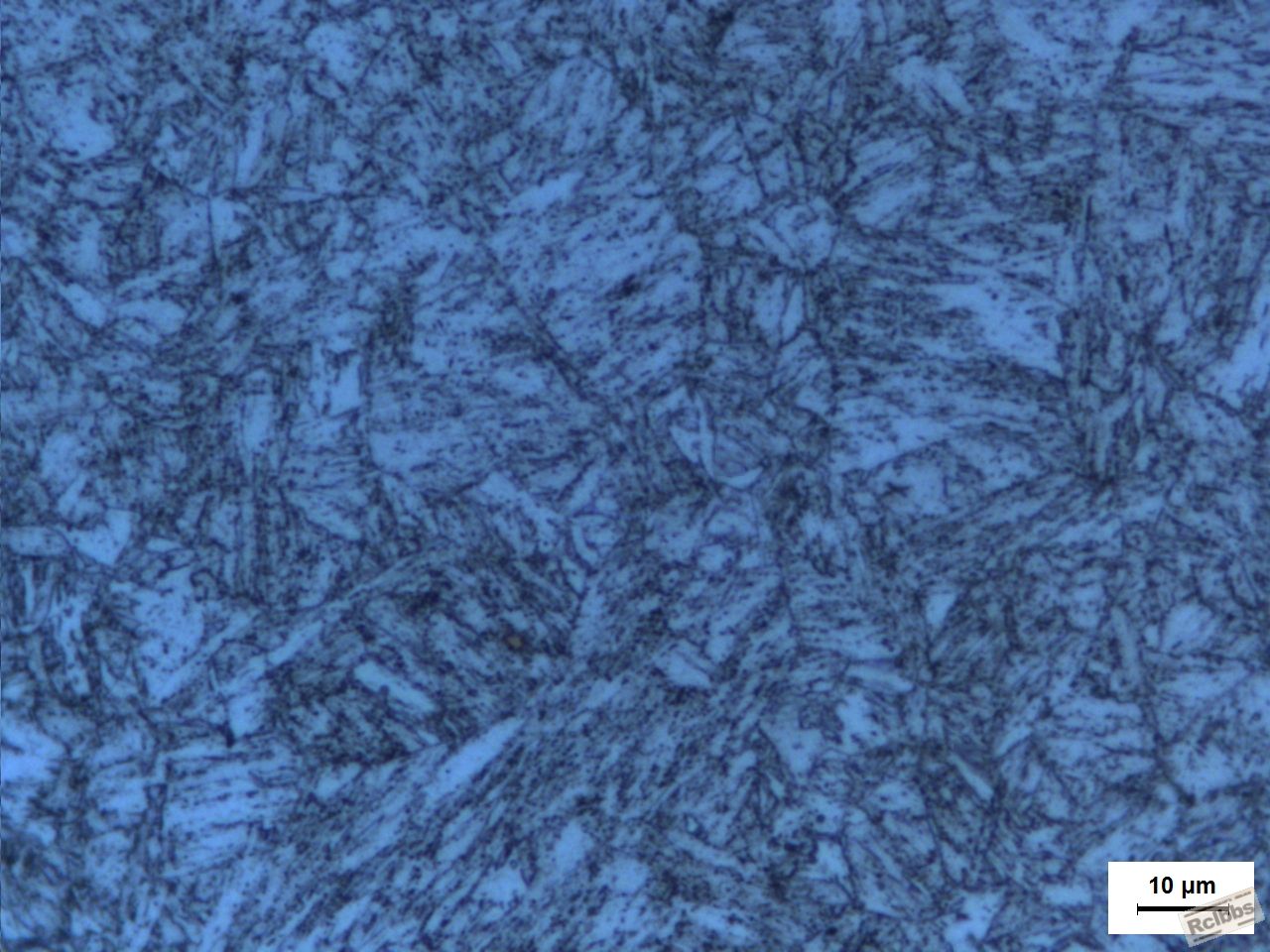

 楼主| 发表于 2012-9-20 11:19:22 | 显示全部楼层
硬度为HRC27-28,是保持马氏体位回火索氏体吗
签到天数: 76 天

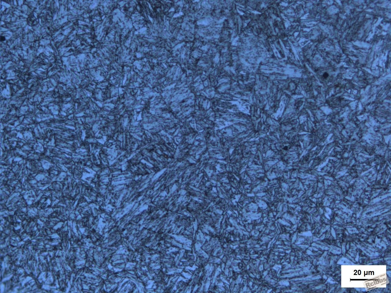

发表于 2012-9-20 11:17:33 | 显示全部楼层 |阅读模式
材质是10B21,880度淬火,回火为450-460度,是回火索氏体还是托氏体。
签到天数: 141 天
发表于 2012-9-20 11:59:40 | 显示全部楼层
硬度结合金相照片  判断为保持马氏体位相的索氏体!
