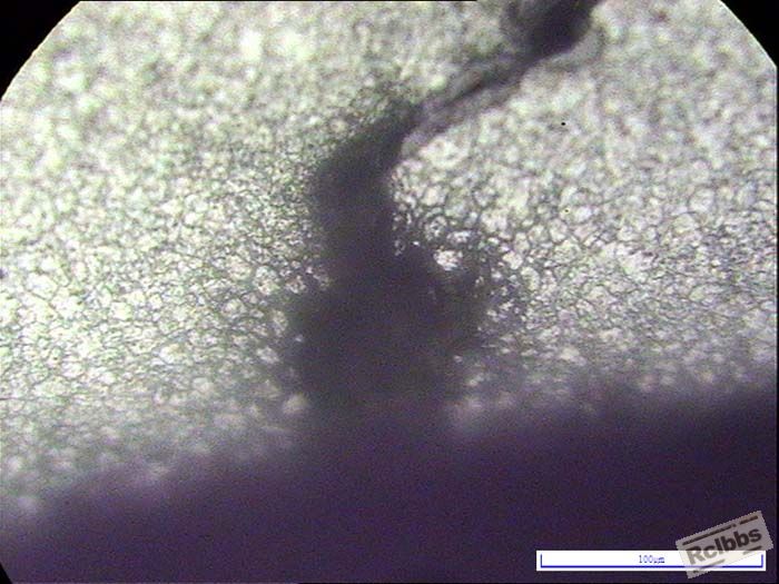

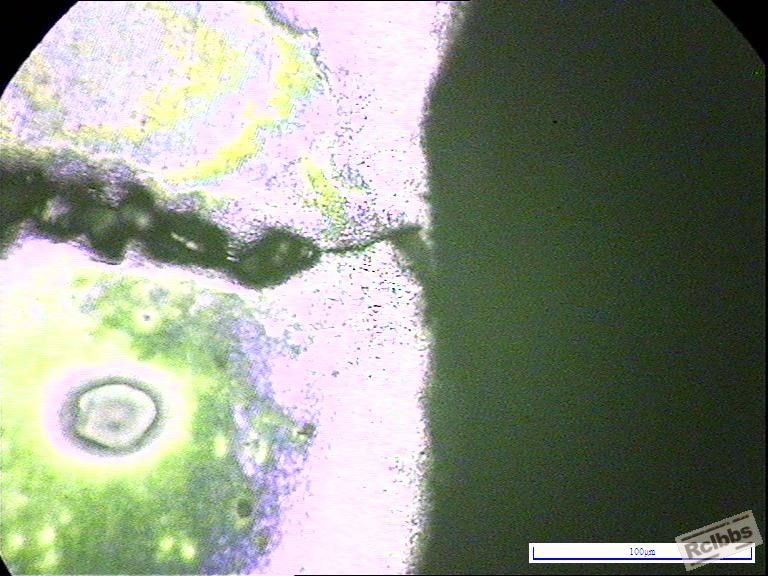

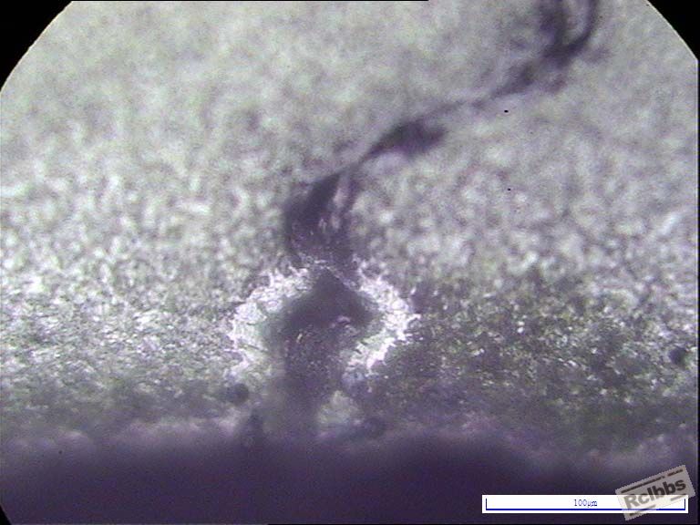

针对图1-7中所在批次的零件,一金相分析师分析到裂纹处的形貌见图13、图14,请大家分析一下图14中的裂纹两侧处的白色光亮物为何物?
现象:图14中的裂纹两侧处的白色光亮物制样(磨+抛光)多次用硝酸酒精腐蚀后会反复出现;而用苦味酸腐蚀后就消失,周边基体组织出现晶界;苦味酸腐蚀后经磨抛光后,再用硝酸酒精腐蚀后又出现。
图13裂纹处的晶粒度检查(采用苦味酸腐蚀)
图14 零件表面处的裂纹(4%硝酸酒精腐蚀)
先前分析以为白亮处为脱碳层,但其连在一起的长度为0.09mm,且晶界又不明显,且用苦味酸腐蚀后又消失了,故不确认是否是脱碳层,但又不知是何物?

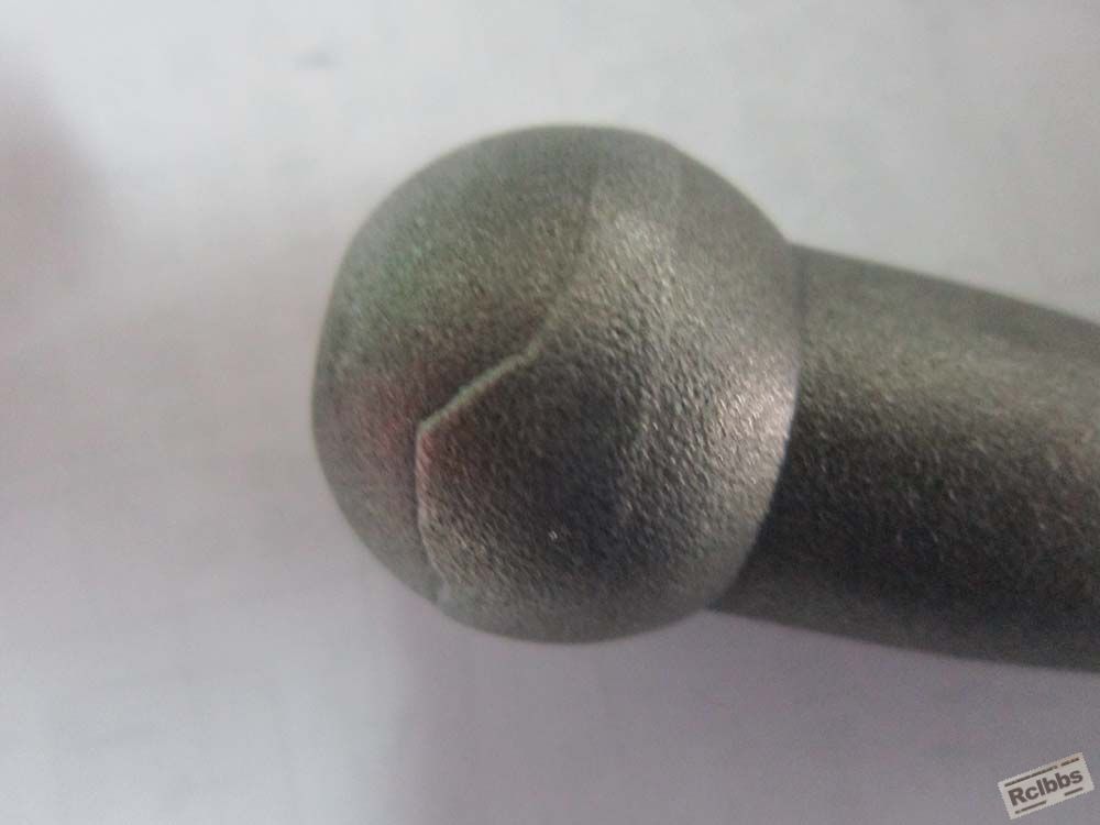

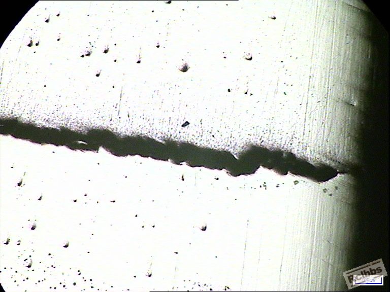

昨天,同一配套单位又送来一批零件,材料为40Cr,与图6零件外型相似,200件中发现有3件左右。
图9 另一种零件裂纹外观形貌
图10 另一种零件未腐蚀裂纹形貌(横截面)
图11  另一种零件腐蚀后靠零件边缘处的形貌
图12 零件表面横向有折叠
签到天数: 533 天
 楼主| 发表于 2012-9-25 13:39:49 | 显示全部楼层
根据以上图片,因为两个外型尺寸相类似零件(材料不同的)均出现相同的裂纹形貌(两个零件冷镦、热处理为同一单位);而且次表面处裂纹两侧无法相合,里面的裂纹两侧可以相互吻合,故初步下结论为:
1.热处理前次表面就存在有裂纹;这种裂纹的产生为冷镦过程中产生。
2.热处理后促使裂纹扩展。
不知大家对此结论有何异议?

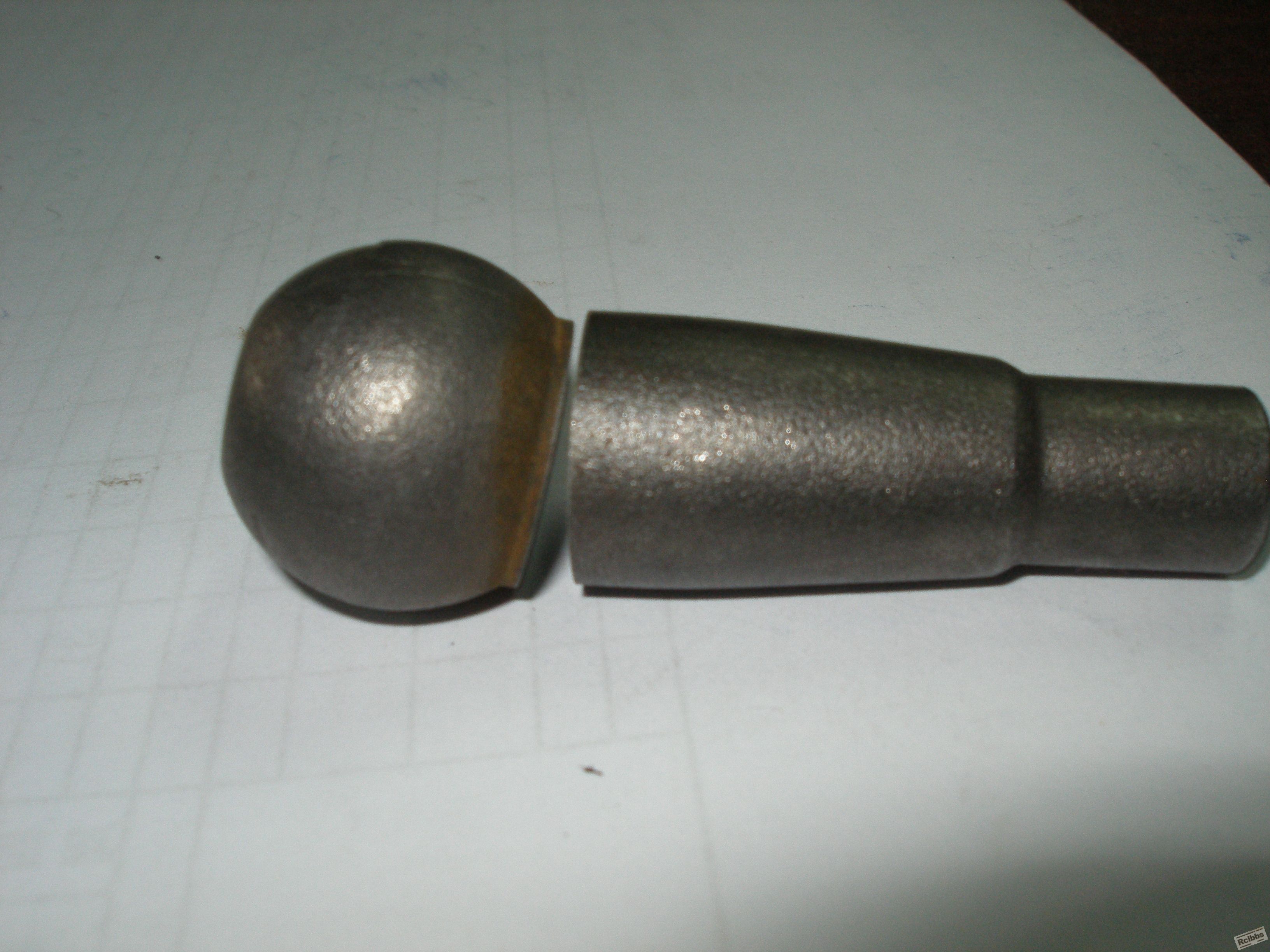

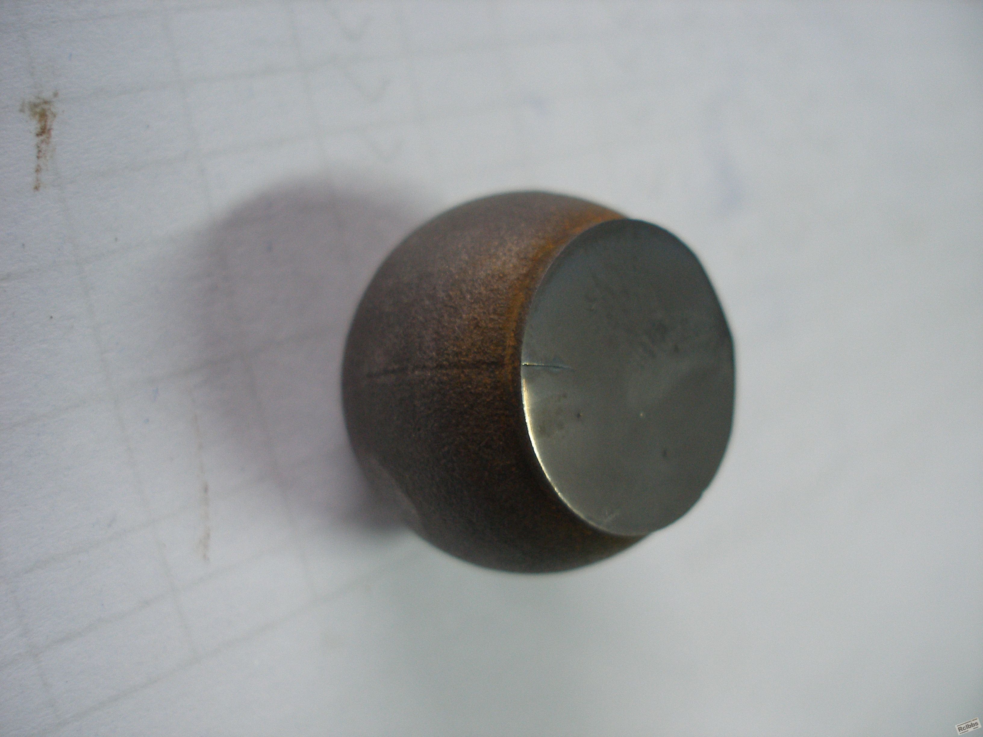

 楼主| 发表于 2012-9-25 11:04:22 | 显示全部楼层

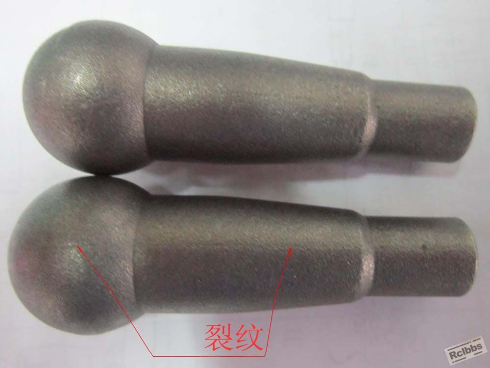

图5 裂纹宏观照片
图6 零件大致外形
图7 未腐蚀试样(横截面)

 楼主| 发表于 2012-9-25 11:14:13 | 显示全部楼层
另外一个区域处的裂纹
