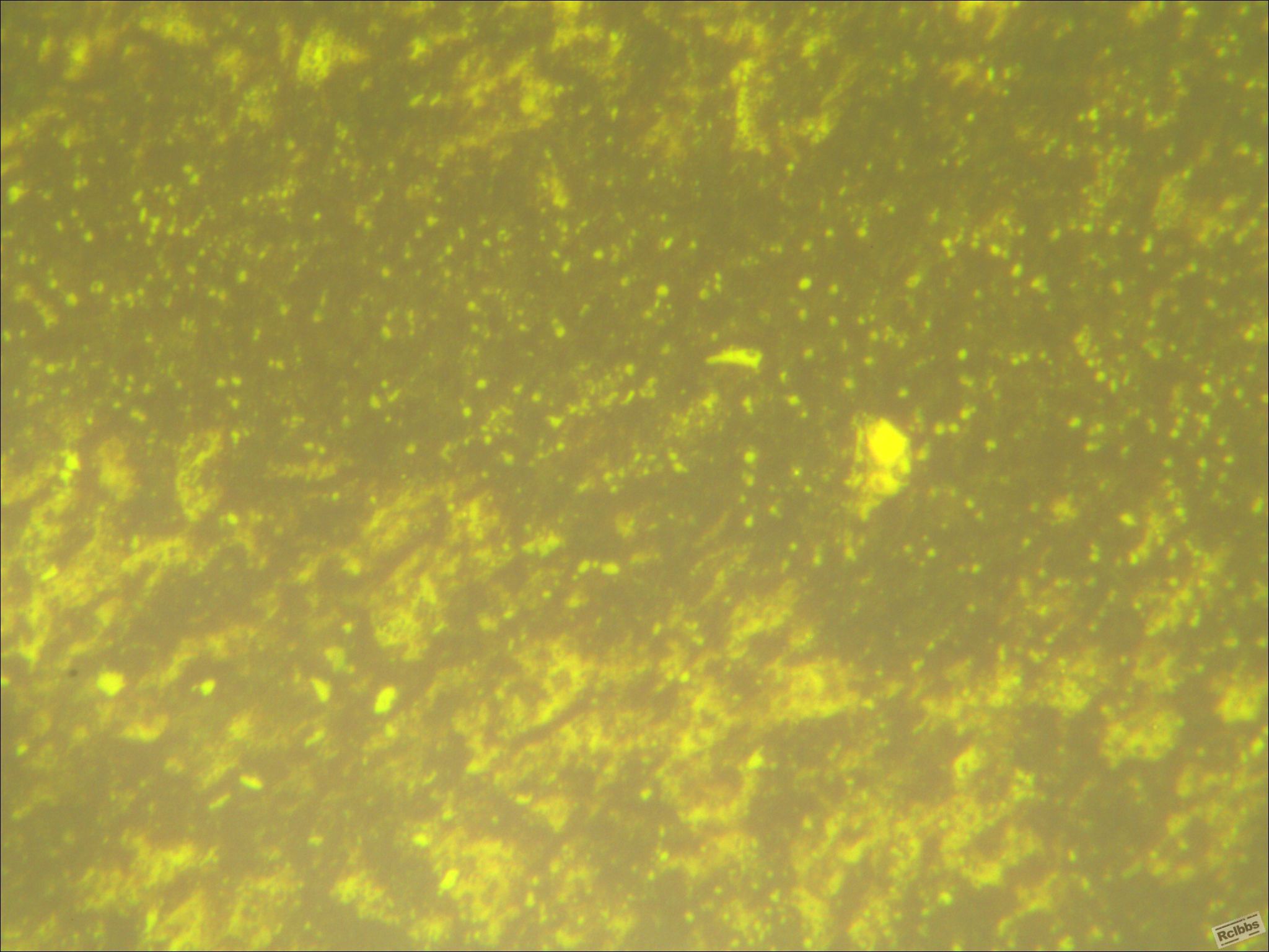

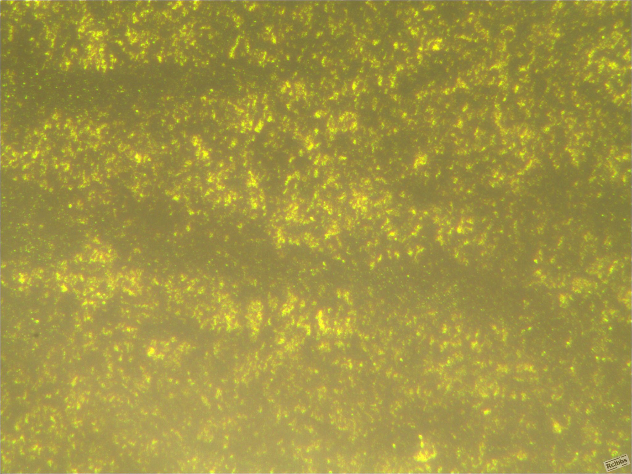

这金相做的太不清楚了,腐蚀太甚了,建议在腐蚀剂里加点水啊

还不如前面的照片清楚,你是浸蚀的组织太深了还是照相时加绿色片了?怎么组织是绿色的。你的模具就淬火不回火吗?硬度是多少?

这两张 是不是清楚一点,分别是400倍 和100倍,真空淬火,具体参数不详

感觉有带状偏析,成分不均可能导致开裂。看金相太片面了,不是说看金相就能反映所有问题的。先问一下,你是使用中开裂,还是热处理后就开裂?就像4楼说得,使用不当也是一个原因。如果热处理后开裂,你还要看看模具的设计合不合理,不合理时是不是采取防御措施?

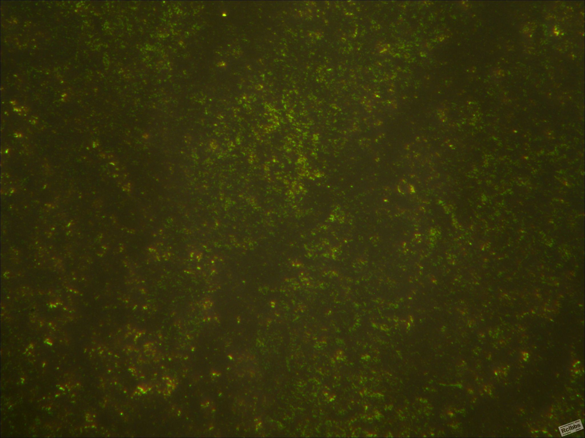

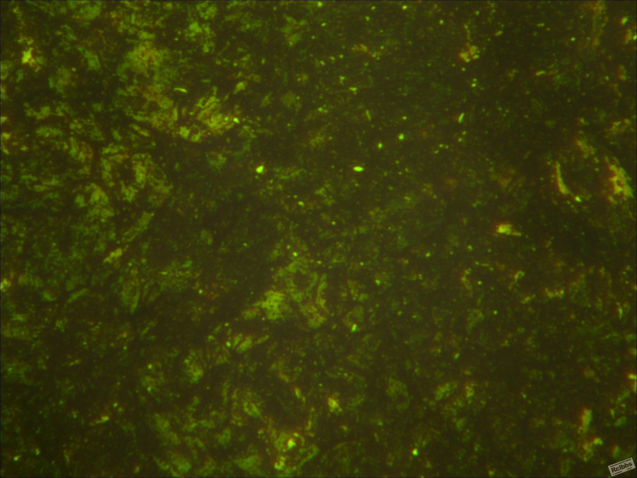

H13大模具,厚度有400mm左右,5000模左右开裂,在角上取了一块试样,帮忙分析一下,这块材料在国产的H13中处于什么样的一个等级,谢谢! 淬火态400倍.jpg 淬火态100倍.jpg

第一张是400倍,第二张是100倍的

发表于 2012-9-22 16:36:40 | 显示全部楼层
图片都看不清楚,另外也看不明白你想知道点啥.
