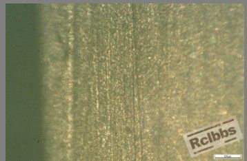

怎么看脱碳深度在什么位置啊,(怎么上传不了图片啊)
图片在6楼,感谢qlf_126 帮上传图片
放大倍数   100
材料   40Mnb
未进行热处理

一般采用显微硬度法确定产品的脱碳层深!
金相观察直接测量的方法误差较大,现在一般不使用了!

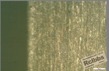

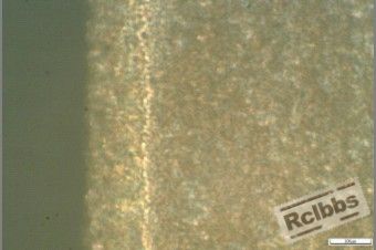

俺帮LZ上传下照片!如下:

照片已经给你上传上来了!
你自己说明下放大倍数,材料及热处理状态!
实话实说:LZ你这制样的水平有待很大提高啊!^_^

嘿嘿 ,公司才买了一台金相分析仪,没有抛光机,是手工磨出来的,
磨半天效果还是不好,放大100倍  材料40Mnb  未进行热处理

那你这是检测原材料的脱碳喽!
你查下40MnB这种材料的国标内对原材料脱碳层深的要求,做到心里有个数!然后才能检测!但看你照片的话个人感觉脱碳层可不少啊!

脱碳层不是很明显,建议打一下纤维硬度
