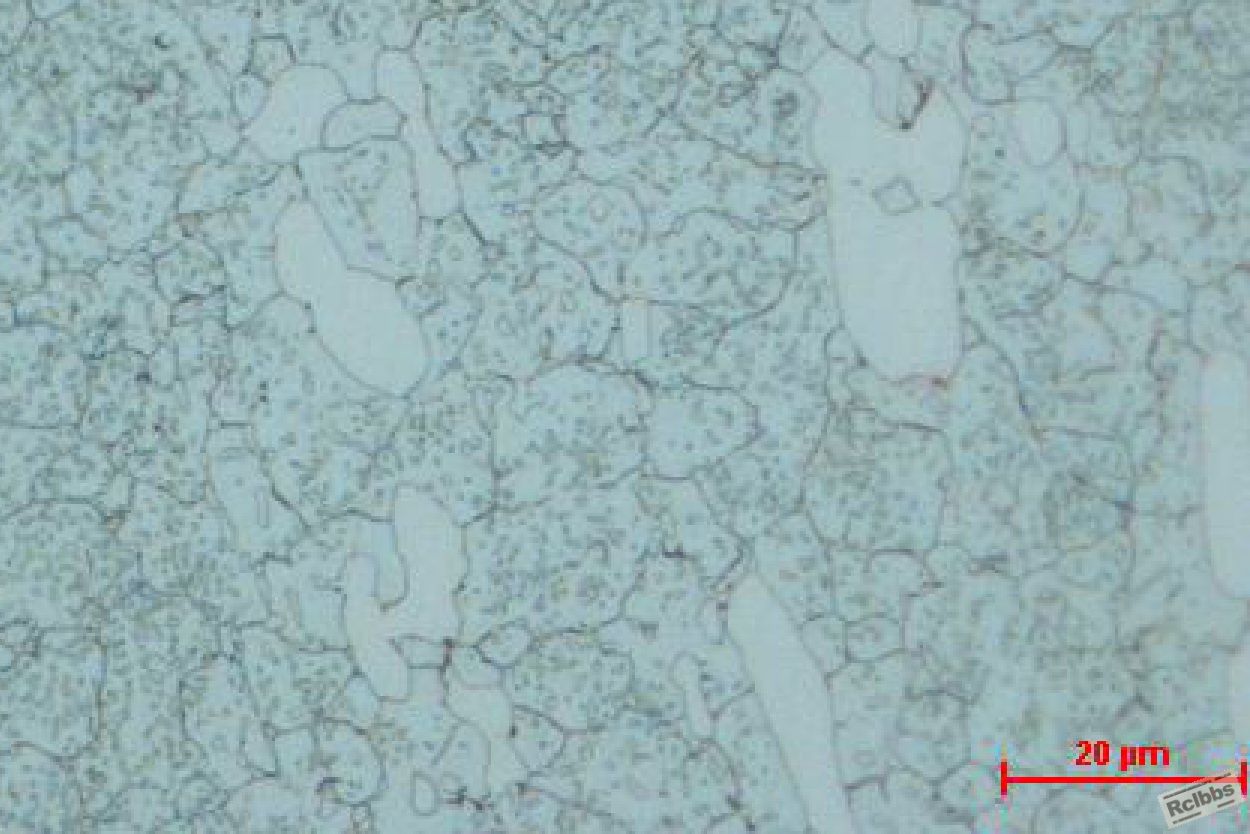

里面白色的是碳化物吧,怎么碳化物这么大一个的?我觉得这应该是主要的原因。

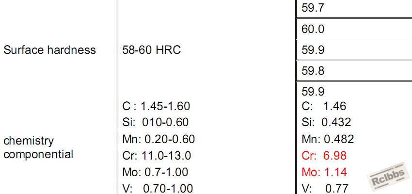

发表于 2012-9-25 15:21:34 | 显示全部楼层
红色是不是说达不到要求?如果要求11—13,你的最多才7.你的成分明显不符合要求啊。

含碳量像 Cr12Mo1V1,合金成分像DC53,总起来像传说中的“Cr8”。

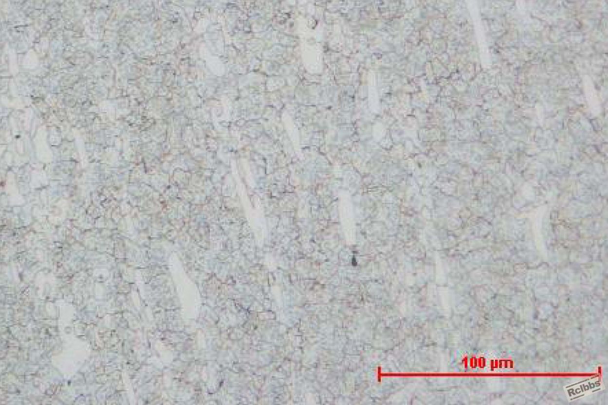

发表于 2012-9-24 20:23:23 | 显示全部楼层 |阅读模式
刚参加工作,今天我们的模具的一个冲头出现了批量的开裂,做了金相和化学成分分析如下,求帮助

预热处理主要是消除前工序的残余应力和少量微区成分偏析,为淬火做准;淬火是调高材料强度,均匀组织;回火是消除淬火后的组织应力。从你的照片中大白块看,应该是原材料中存在成分偏析较大,预热处理没能完全调整到位,调质后存在残余奥氏体白块(软点),所以,你的模具工件在使用中开裂。

建议查一下原材料的金相组织。

我觉得你那个组织好像不太好,碳化物大块,且有方向性。
