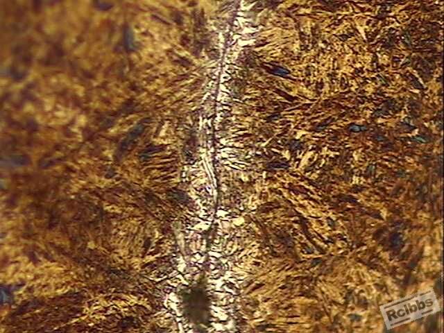

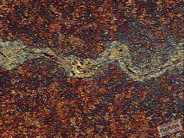

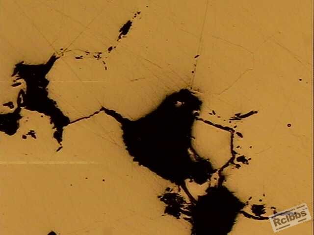

发表于 2012-9-25 13:11:19 | 显示全部楼层
淬火前就有裂纹!裂纹两边脱碳很明显!
签到天数: 56 天

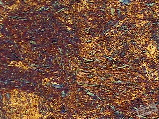

发表于 2012-9-25 13:18:46 | 显示全部楼层
晶粒怎么这么粗大啊,是不是做了几次淬火啊
签到天数: 24 天
发表于 2012-9-25 14:02:54 | 显示全部楼层
高频和中频都有个作用,就是快速加热表面。这种快速就要求加热温度很高,速度很快,只是表面奥氏体化,淬火后表面硬度高。但是你看他的硬化层深度,超过别人要求7—8个mm。可想而知这加热温度(高温)保持了多久,在这么高温而且刹时间保持下晶粒不长大才怪。

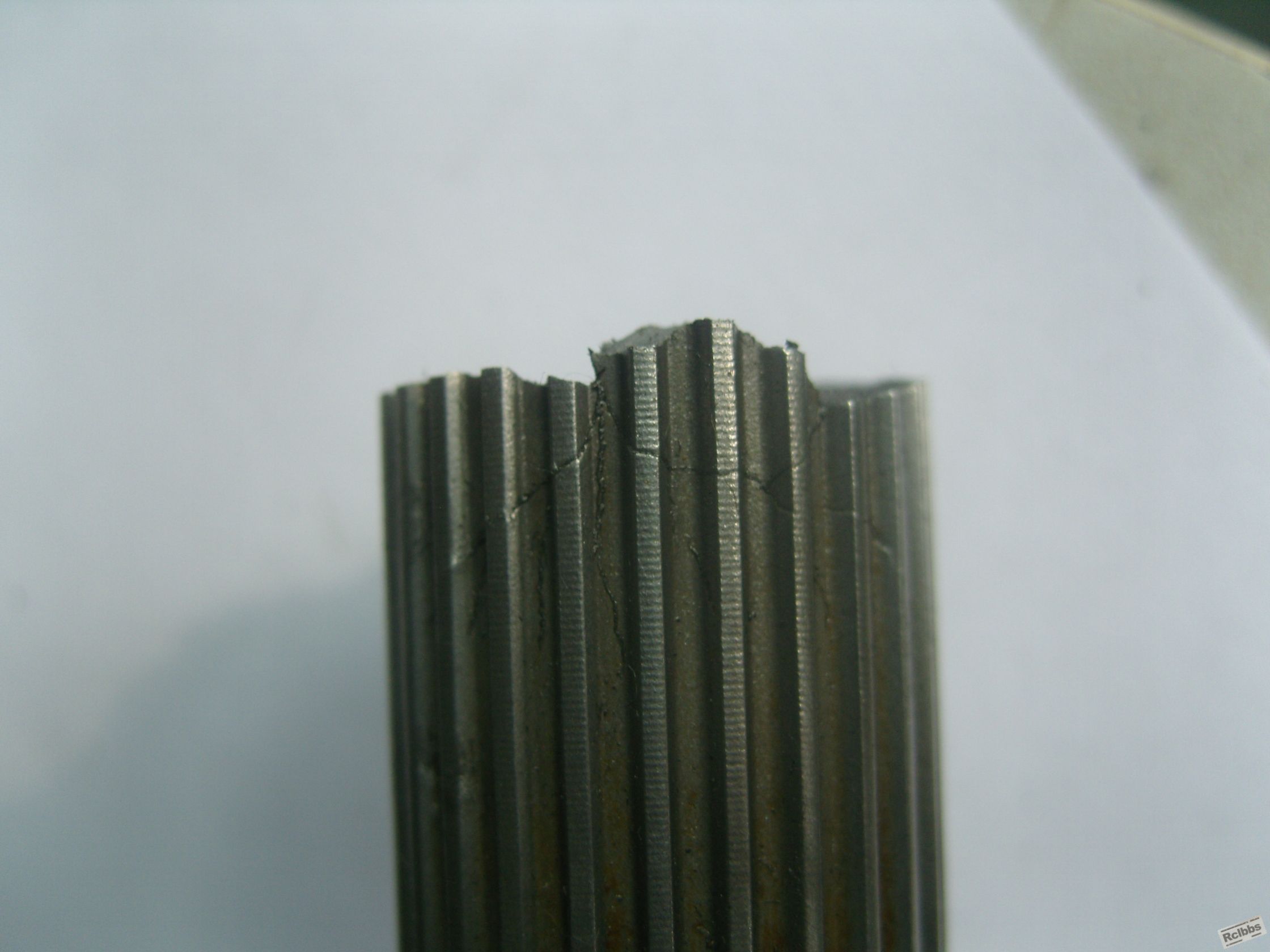

发表于 2012-9-25 10:55:25 | 显示全部楼层
应该淬火前就有裂纹。检查没有中频的毛坯,探伤一下。

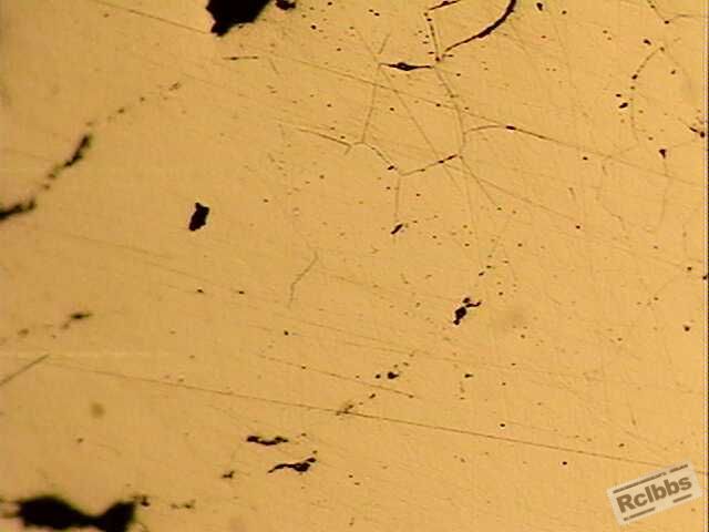

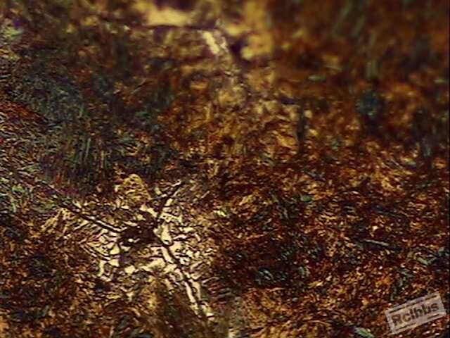

发表于 2012-9-24 21:09:23 | 显示全部楼层 |阅读模式
SNV17388.JPG 55#钢材,中频淬火,探伤时发现齿部有裂纹,横向检测,发现基本上每个齿底和齿尖都有,最深的达到5.8mm,硬化层已达到10.3mm(标准为2.5~4.5),裂纹有沿晶开裂的特征,有些晶粒已碎裂,但奇怪的是在某些大的裂纹旁边分布着小裂纹,竟然有脱碳现象,求解?到底是淬火前就存在还是淬火后产生的? 100-18.jpg 500-10-另一处.jpg 500-6.jpg 100-10.jpg 100-2-M2.jpg 100-2.jpg

发表于 2012-10-3 13:03:59 | 显示全部楼层
严重赞同,但材料也有问题啊
发表于 2012-9-29 15:34:23 | 显示全部楼层
热处理工艺有问题。有裂纹延伸现象。你打一下维氏硬度看看裂纹边缘的硬度和本体硬度的差别。

2,个人觉得材料淬火前有缺陷,后序工艺进步加深裂纹的开裂
3,同意八楼的看法,重复高频或中频淬火工艺,工艺不当也出现类似开裂的缺陷,因为组织晶粒度比较粗大
签到天数: 2823 天
发表于 2012-10-3 11:07:49 | 显示全部楼层
楼主在17楼已经给出答案了。这种材料的技术要求?根据我的经验,55钢比45钢容易开裂。

 楼主| 发表于 2012-10-2 19:33:08 | 显示全部楼层
终于出现了一个高手,据供应商提供,是因为调试的时候几次淬火,估计是前几次就有裂纹,后面反复淬火的话两边也有脱碳的可能性吧

发表于 2012-10-1 13:04:52 | 显示全部楼层
晶粒粗大,脱碳严重可能与热前有关
发表于 2012-10-1 16:35:32 | 显示全部楼层
应该淬火前就有裂纹。

发表于 2012-9-30 22:47:39 | 显示全部楼层
看组织应该知道裂纹处的硬度已经明显低于其他地方了,明显的脱碳。
签到天数: 9 天
发表于 2012-9-30 23:48:24 | 显示全部楼层
从未腐蚀照片看,属沿晶开裂,而且晶粒非常粗大,建议查一下非中频部位的晶粒度和金相组织,我估计预备热处理也有问题。
