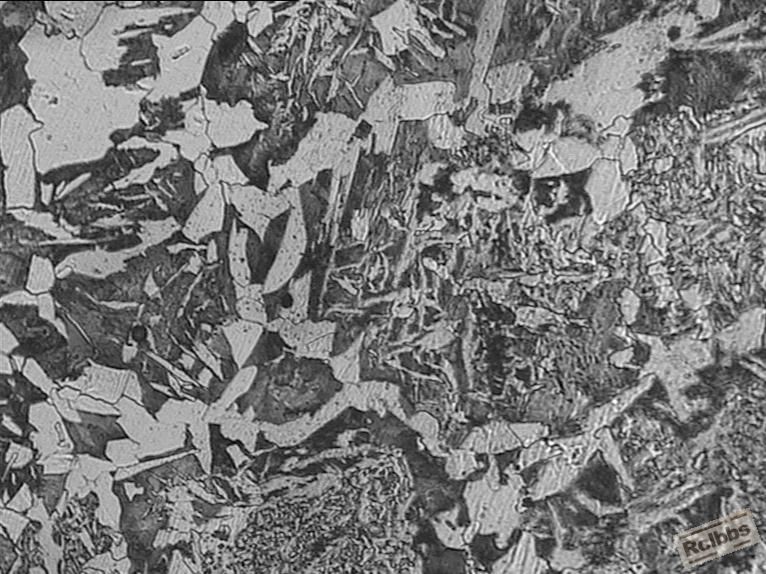

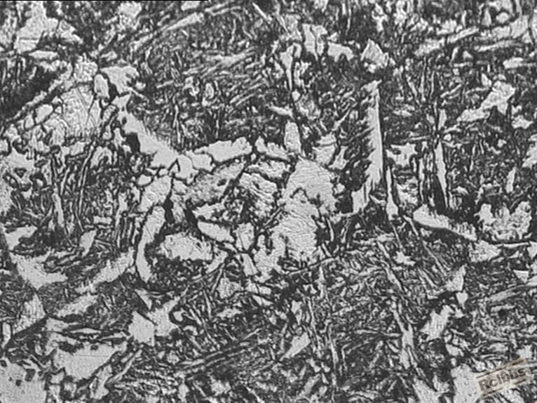

原材料中魏氏体严重。是不是未溶的铁素体针?
原材料的金相组织(热轧状态)见上图。
 楼主| 发表于 2012-9-26 12:06:40 | 显示全部楼层
大虾 发表于 2012-9-26 09:42
针状马氏体+块状未溶铁素体
原材料的金相组织(热轧状态)。

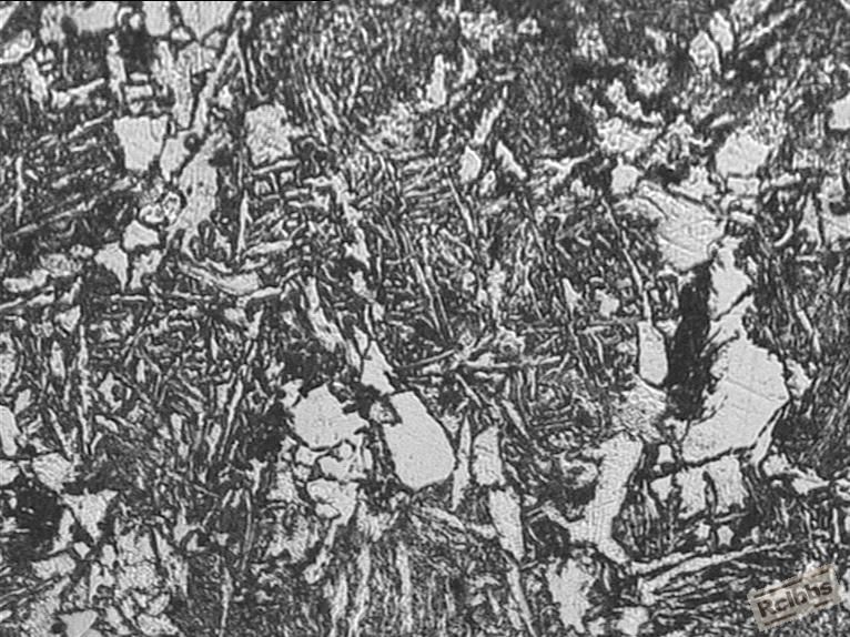

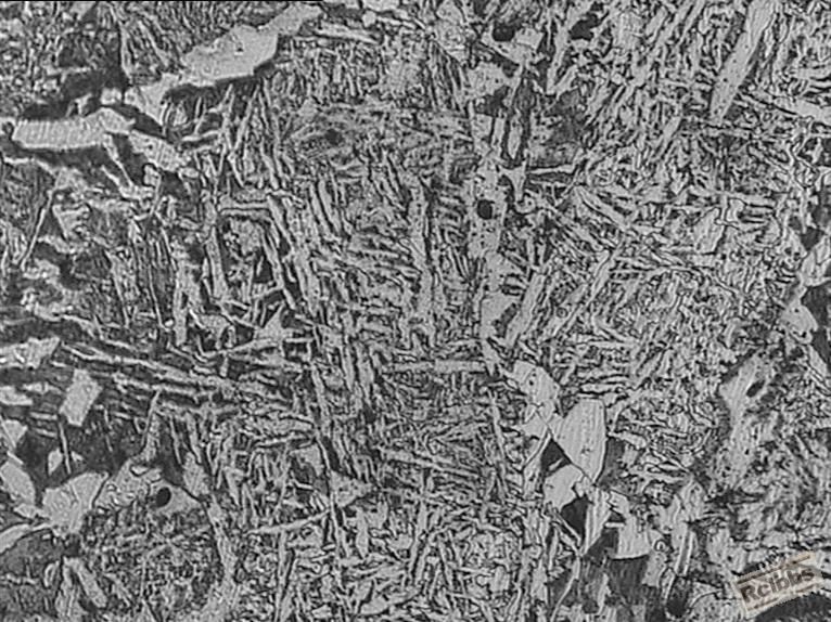

发表于 2012-9-26 09:41:01 | 显示全部楼层 |阅读模式
4.JPG 5.JPG 材料20Mn2,小试块,760度保温1小时后,水淬。
 楼主| 发表于 2012-9-26 09:42:01 | 显示全部楼层
这是在300倍左右拍的,晶粒粗大。
签到天数: 884 天
发表于 2012-9-26 09:42:50 | 显示全部楼层
针状马氏体+块状未溶铁素体

发表于 2012-9-26 09:55:26 | 显示全部楼层
    什么材料?什么热处理状态?
签到天数: 135 天
发表于 2012-9-26 10:42:05 | 显示全部楼层
孤鸿踏雪 发表于 2012-9-26 09:55
什么材料?什么热处理状态?
楼主在图片后面标明到有的嘛:材料20Mn2,小试块,760度保温1小时后,水淬
签到天数: 135 天
发表于 2012-9-26 10:43:27 | 显示全部楼层
同意3楼意见,应该是针状马氏体+块状未溶铁素体
发表于 2012-9-26 10:55:44 | 显示全部楼层
    惭愧,汗颜,是不是有点“明察秋毫之末而不见舆薪”哦
发表于 2012-9-26 10:57:39 | 显示全部楼层
    这个材料、这个温度奥氏体化淬火,正是不完全淬火。
