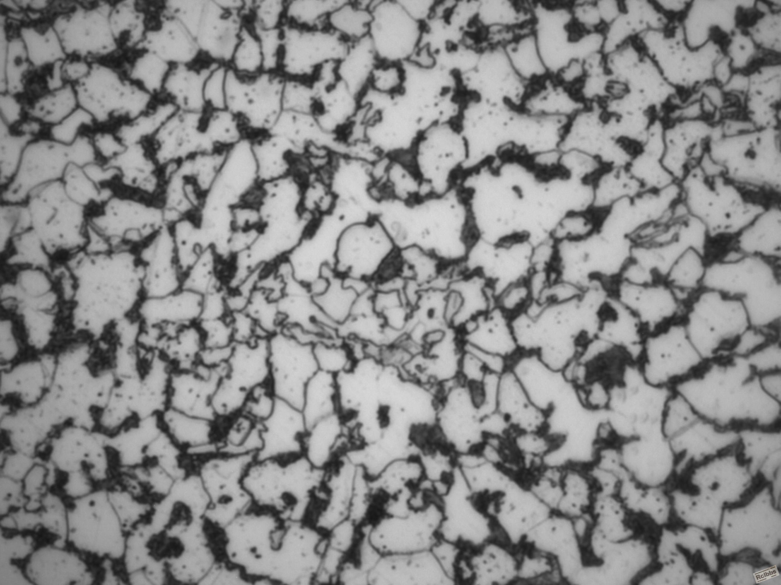

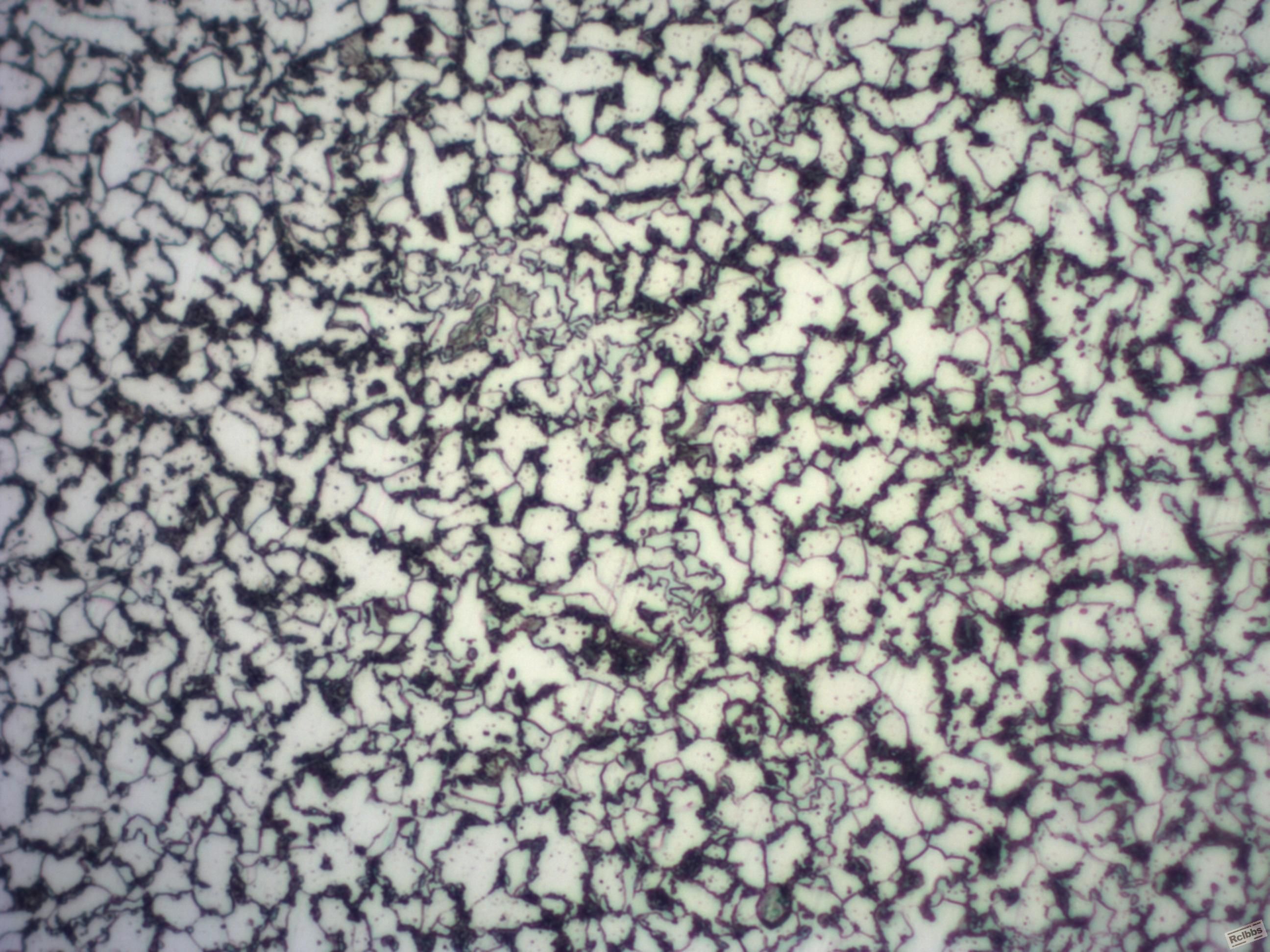

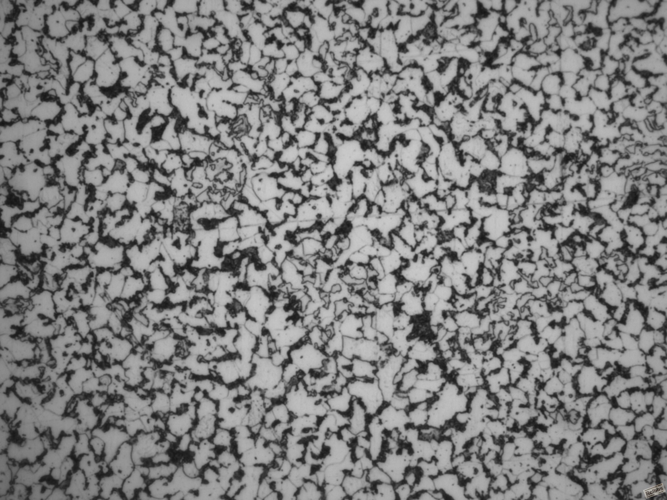

屈服偏下限,这个成分加微合金没,还有控轧控冷工艺能否告知?
还有 ...
具体工艺我也不是很清楚 这是8个的螺纹 晶粒在11um左右,里面没有加V,是穿水轧制的。吐丝后过风冷线 具体温度我就不清楚了。

 楼主| 发表于 2012-9-28 10:09:19 | 显示全部楼层
Magikal 发表于 2012-9-28 09:48
F+P+偏析区少量M
这个组织还可以吧,性能也可以
屈服到了下线了  有几个样子直接就不合格了 屈服强度还不到400Mpa   这种马氏体组织是怎么形成的呢?

发表于 2012-9-28 09:48:38 | 显示全部楼层
F+P+偏析区少量M
这个组织还可以吧,性能也可以

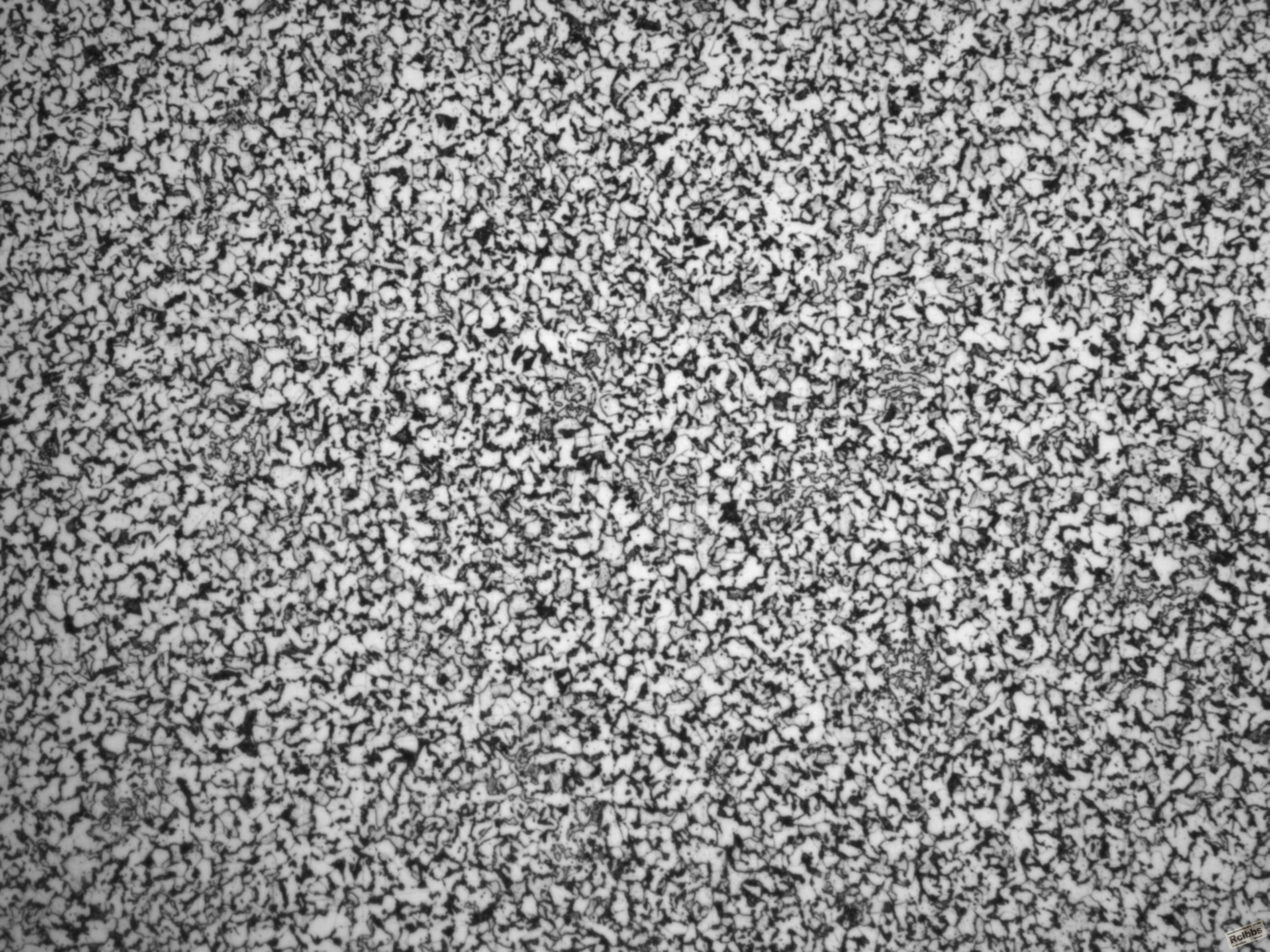

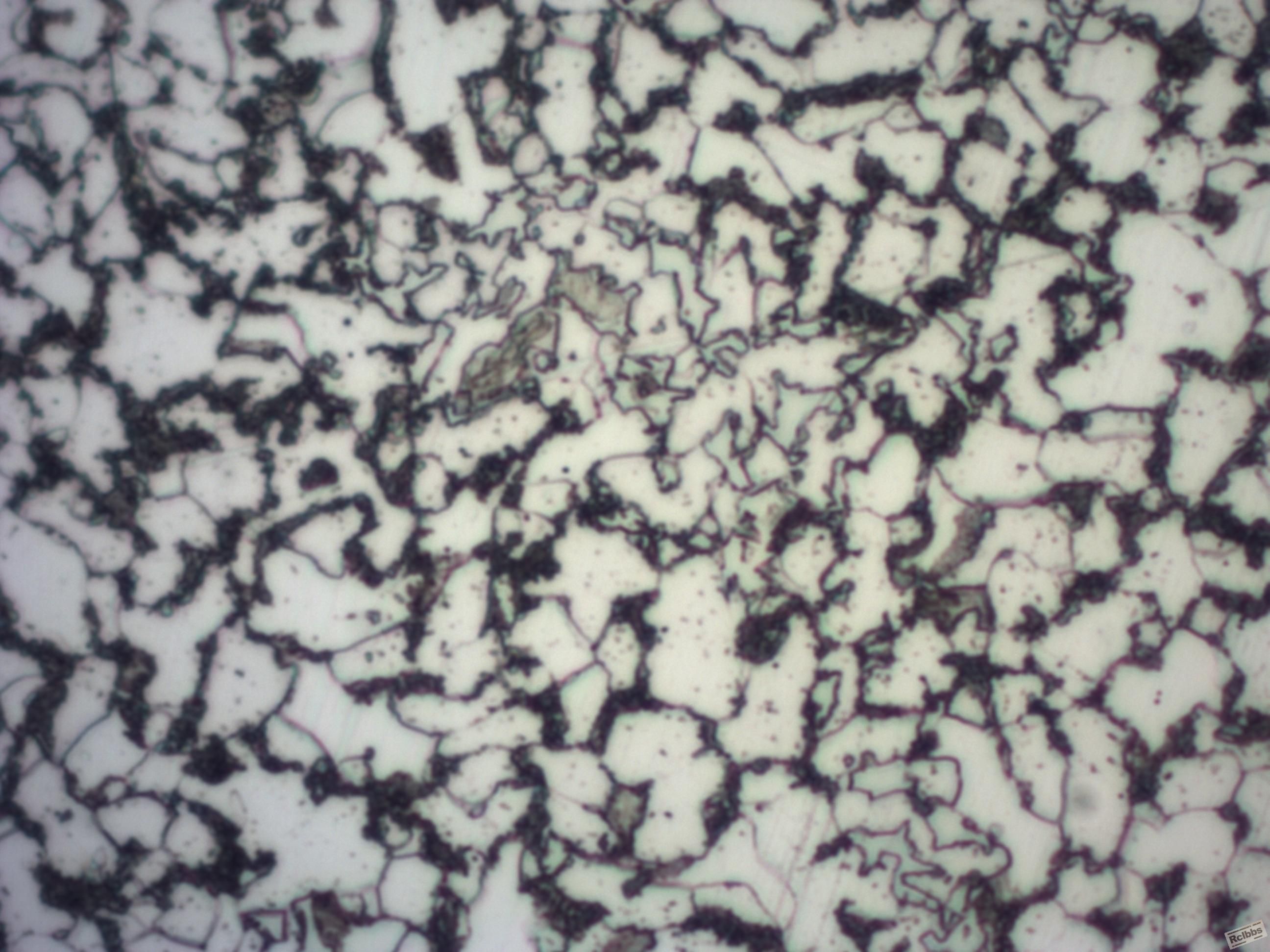

 楼主| 发表于 2012-9-28 08:39:16 | 显示全部楼层
500X
1000X
样子做的时间有点长了,刚找出来照了一张。 F+S 是没什么争议了 主要就是图中那些杂乱的块状组织是什么。。。

发表于 2012-9-27 16:45:20 | 显示全部楼层
这应该是铁素体+珠光体,但是珠光体含量好像比一般的20MnSiV的要少一些,那些小块状的应该是低碳马氏体。

发表于 2012-9-27 12:47:37 | 显示全部楼层
白色的主要是F,上面好像分布有三次渗碳体,黑色的是P吧。还要具体确认一下,冷却速度可能有点快,可能是T或S(待确认)。放大点就知道了。
 楼主| 发表于 2012-9-27 13:27:31 | 显示全部楼层
第三张图就是镜子放大的极限了。。。我这只能到1000倍
 楼主| 发表于 2012-9-27 10:11:22 | 显示全部楼层
有的老师说是贝氏体 有的说是渗碳体 力学性能屈服强度406Mpa 抗拉强度596MPa 从力学上看我感觉不是贝氏体  请有经验的老师帮忙看看。。。照片采集时 设置的是黑白模式
发表于 2012-9-27 09:04:29 | 显示全部楼层 |阅读模式
200X
200X
500X
500X
1000X
1000X
牌号为HRB400  通过穿水控轧控冷 力学实验屈服点不明显  请问下造成这种情况的原因与图片中的组织有关系吗?图片放大倍数依次为200X、500X、1000X

发表于 2012-9-29 12:28:28 | 显示全部楼层
中间杂乱无章的如果不是你制样问题,就还是铁素体
