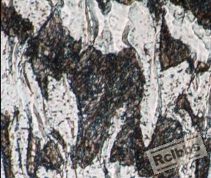

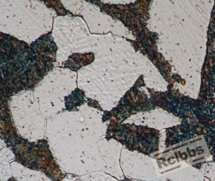

发表于 2012-9-27 10:25:42 | 显示全部楼层 |阅读模式
材料为20Mn2,挤压后发生了开裂,但不知道原因,查阅相关文献,组织为铁素体+珠光体,珠光体的性能介于铁素体和渗碳体之间,强韧性较好,铁素体的塑性和韧性比珠光体还好,是什么原因导致开裂的呢,难道是材料有夹杂,热处理不当还是其他的原因,附件中为挤压前后的金相组织。
前
后

发表于 2012-9-27 10:56:22 | 显示全部楼层
必须将珠光体球化处理才能降低开裂比例。

发表于 2012-10-1 14:03:36 | 显示全部楼层
挤压成什么形态,要是变形很大需要球化处理,否则可以不球化,另外珠光体看很多呈网状,是否碳偏高。
