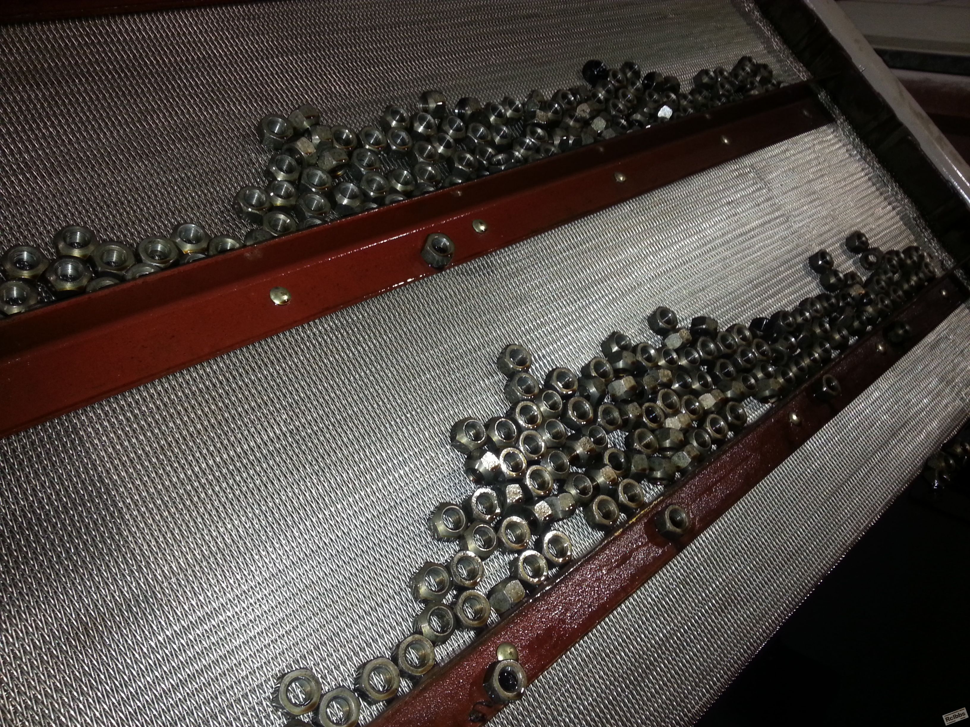

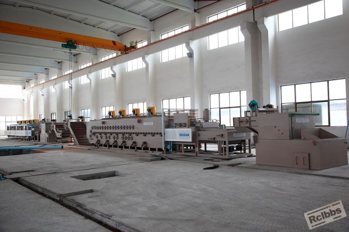

djh088 + 10 感谢上传!

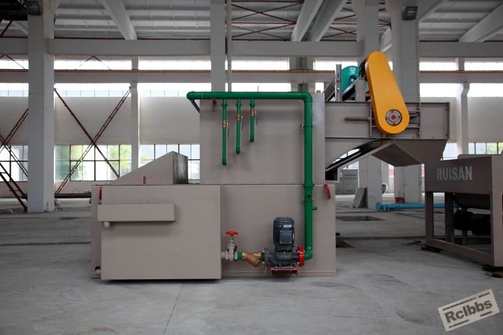

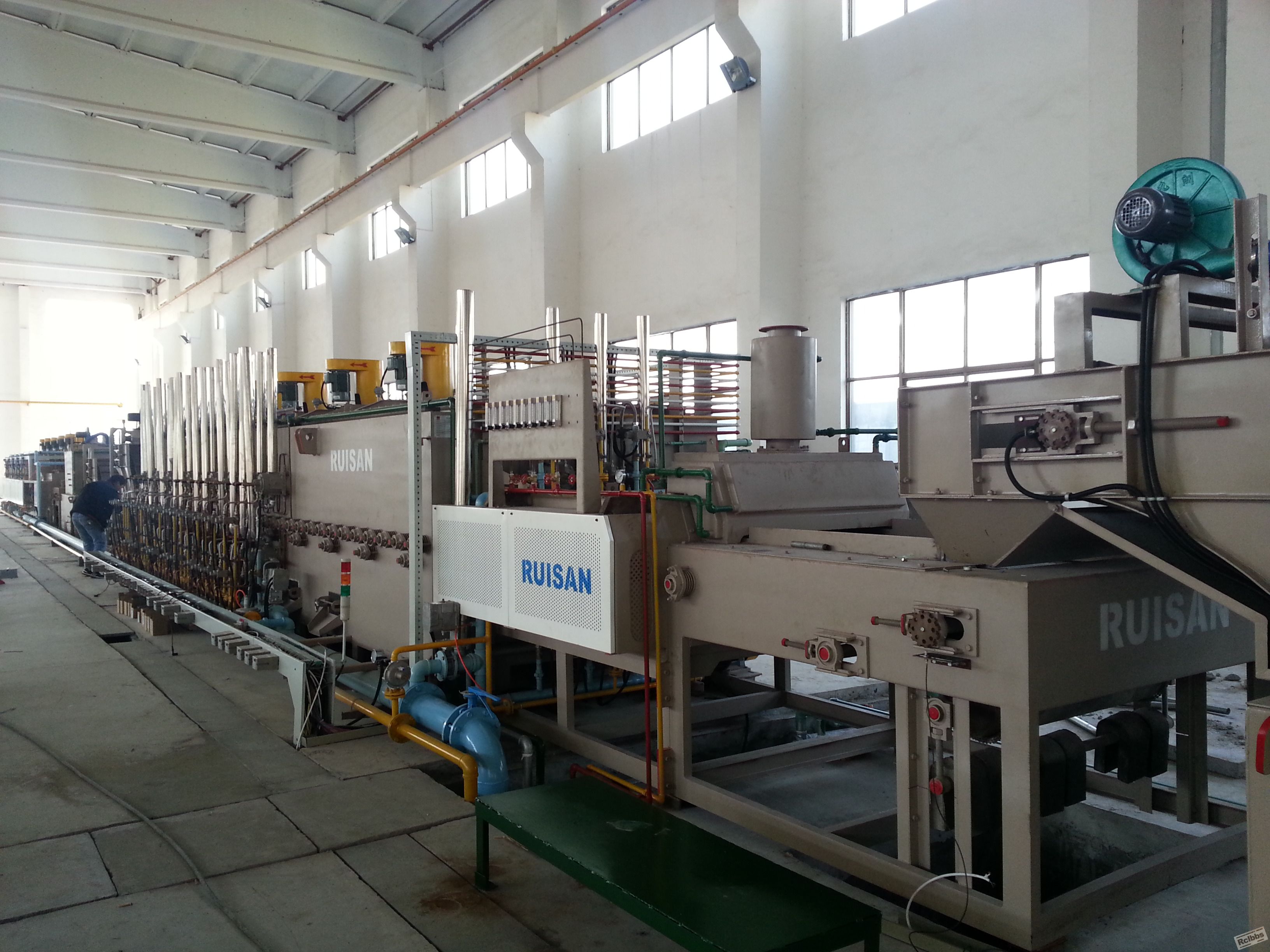

 楼主| 发表于 2012-9-27 23:12:57 | 显示全部楼层

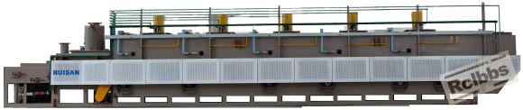

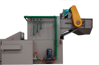

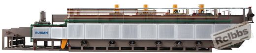

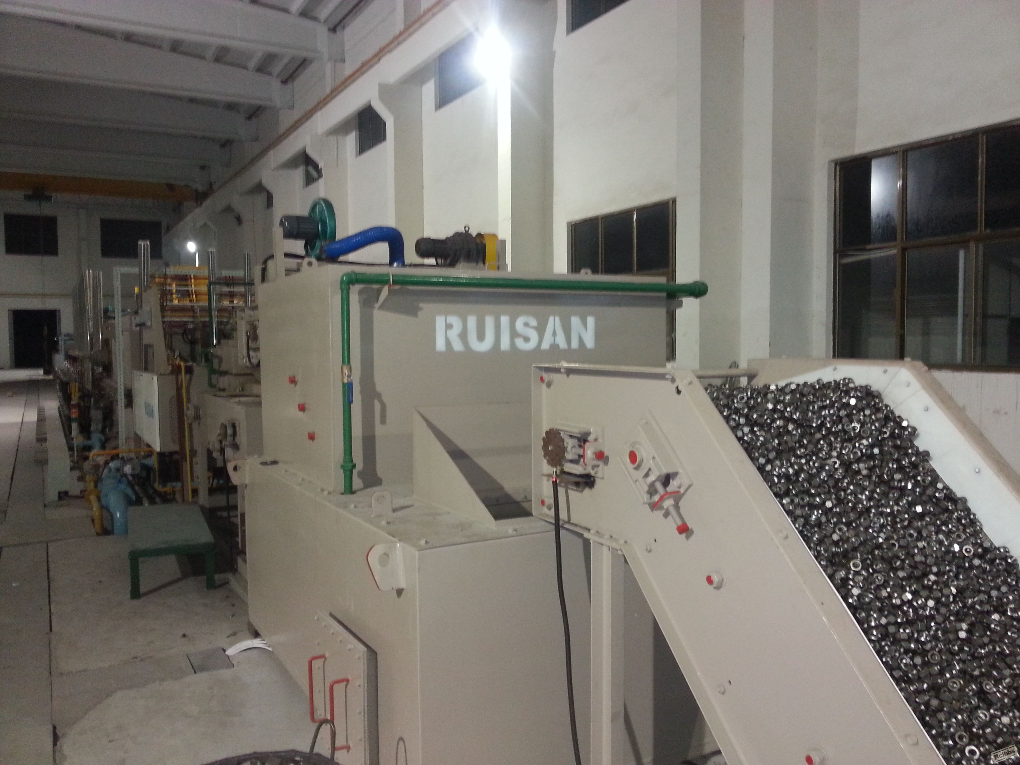

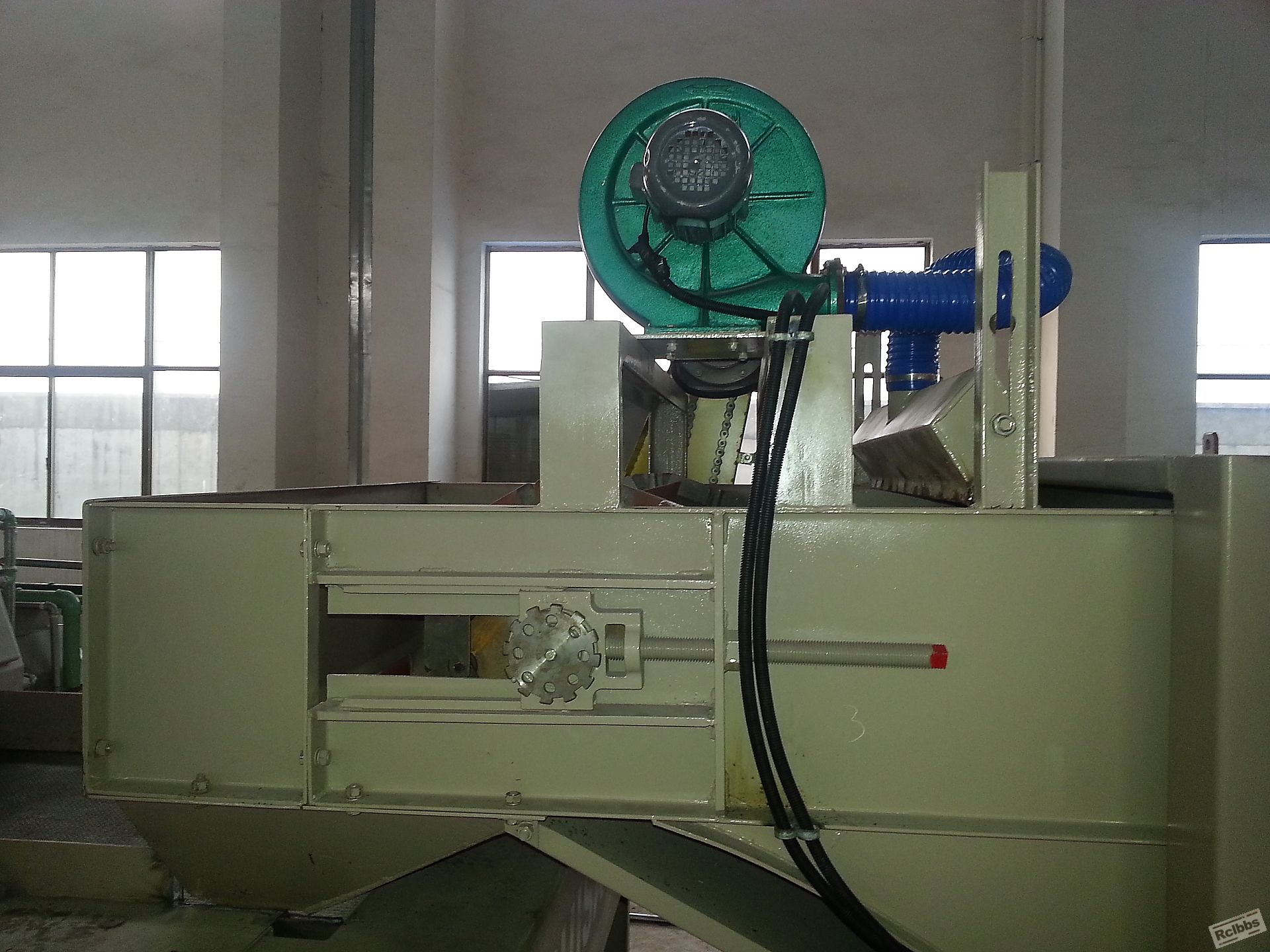

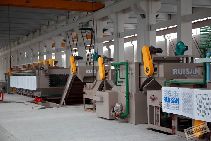

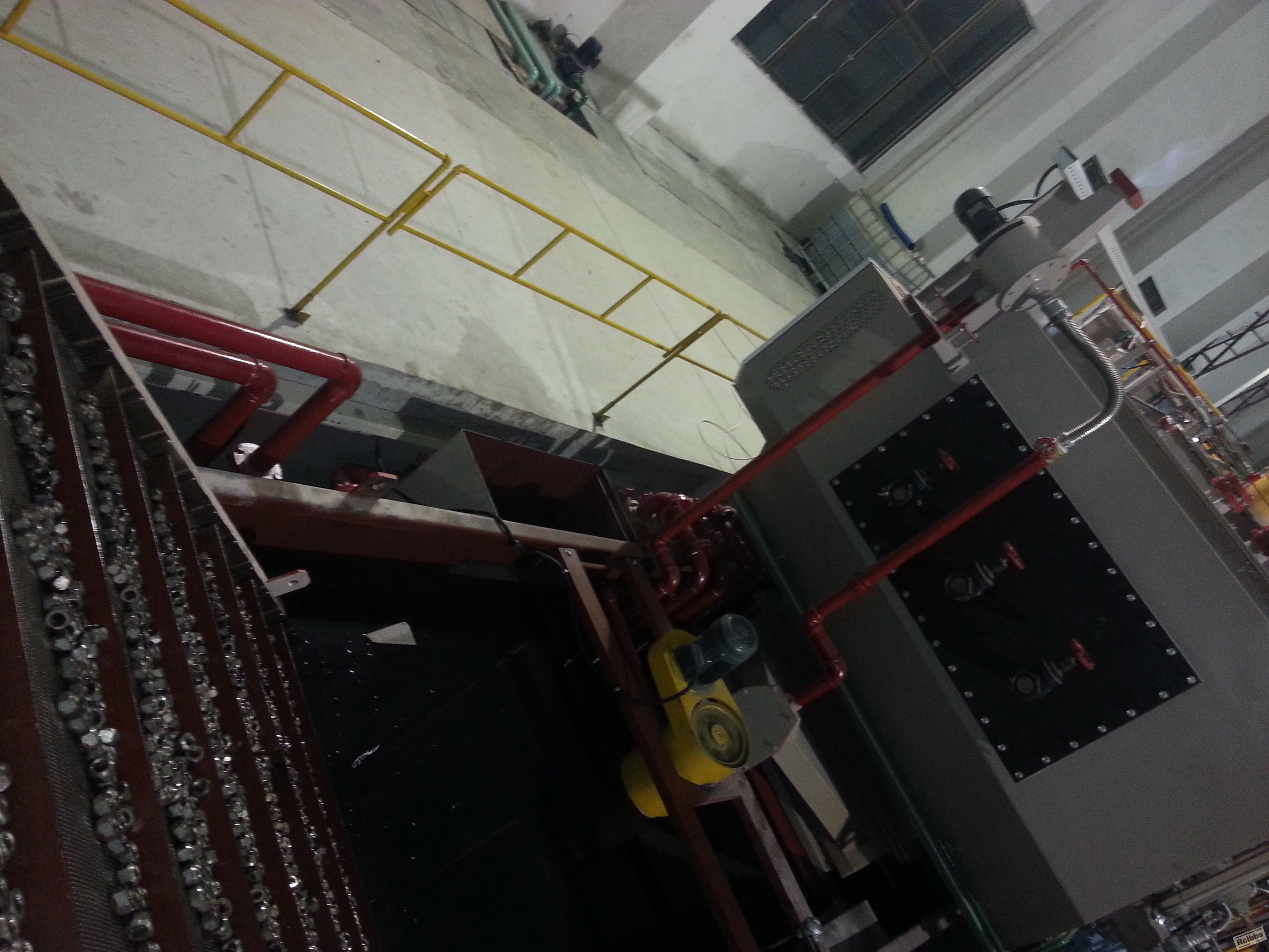

清洗提升机
清洗提升机

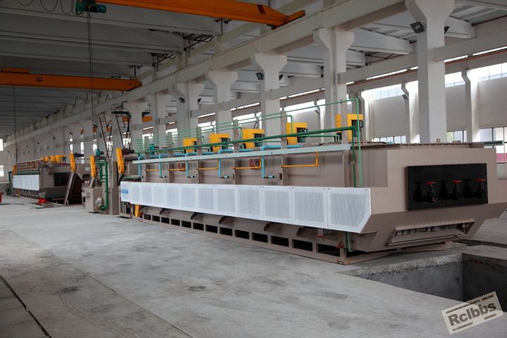

回火网带炉
回火网带炉
淬火&渗碳网带炉
淬火&渗碳网带炉
调试进入第二阶段,预计下月8号点火烘炉!

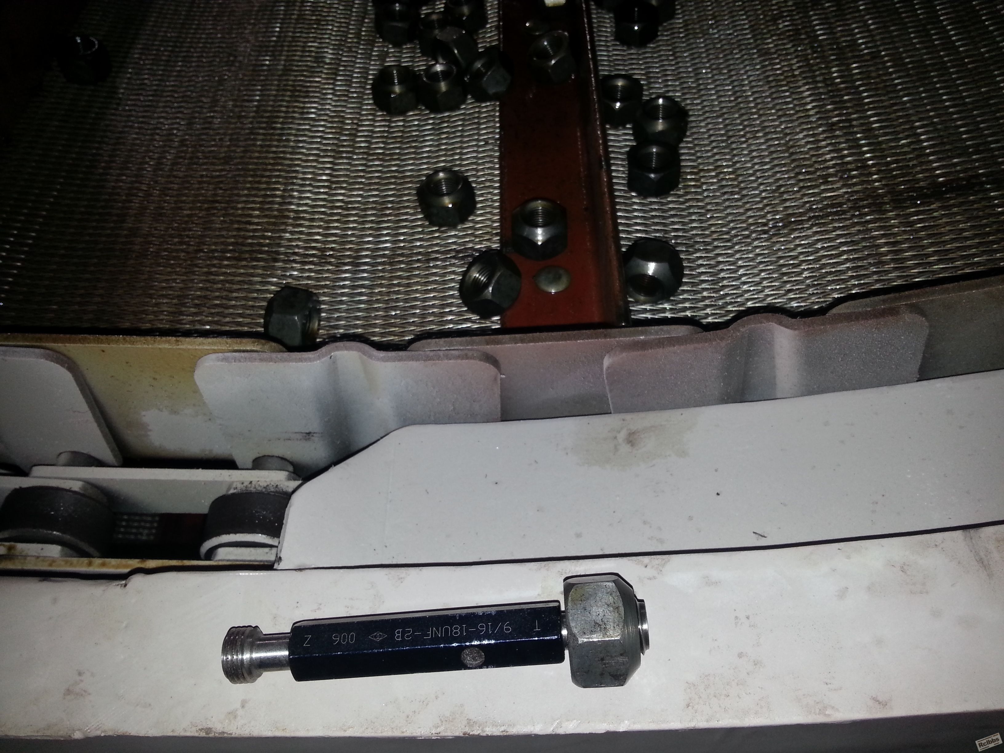

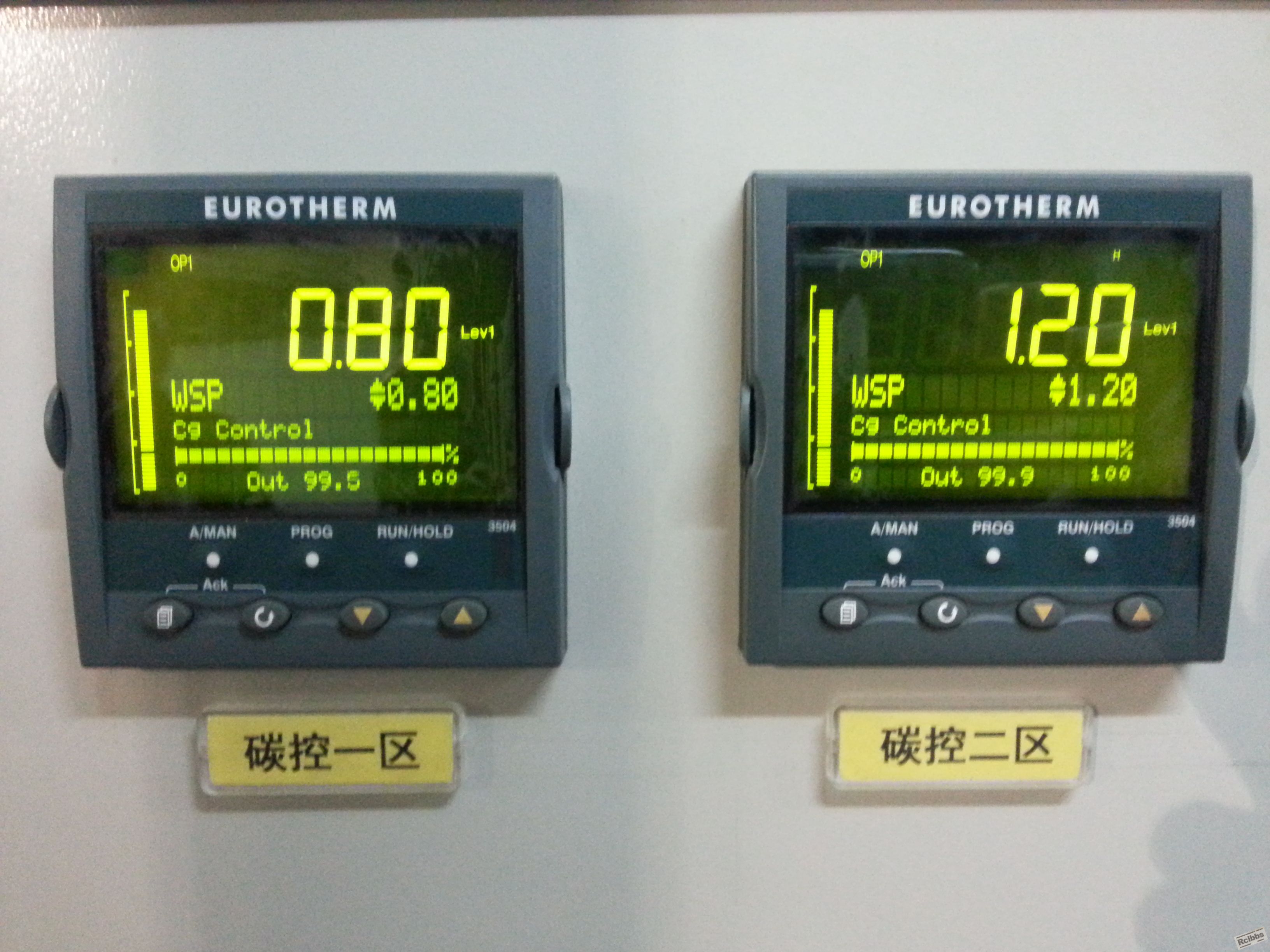

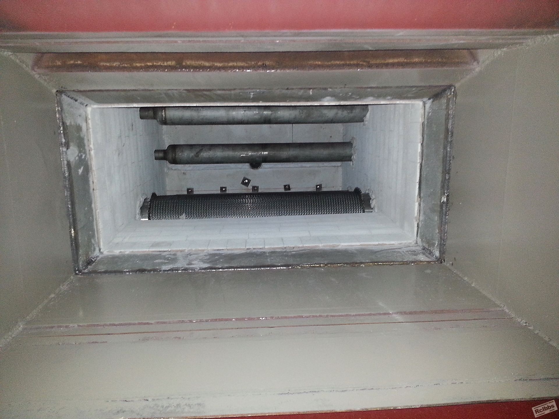

 楼主| 发表于 2012-11-26 21:08:09 | 显示全部楼层

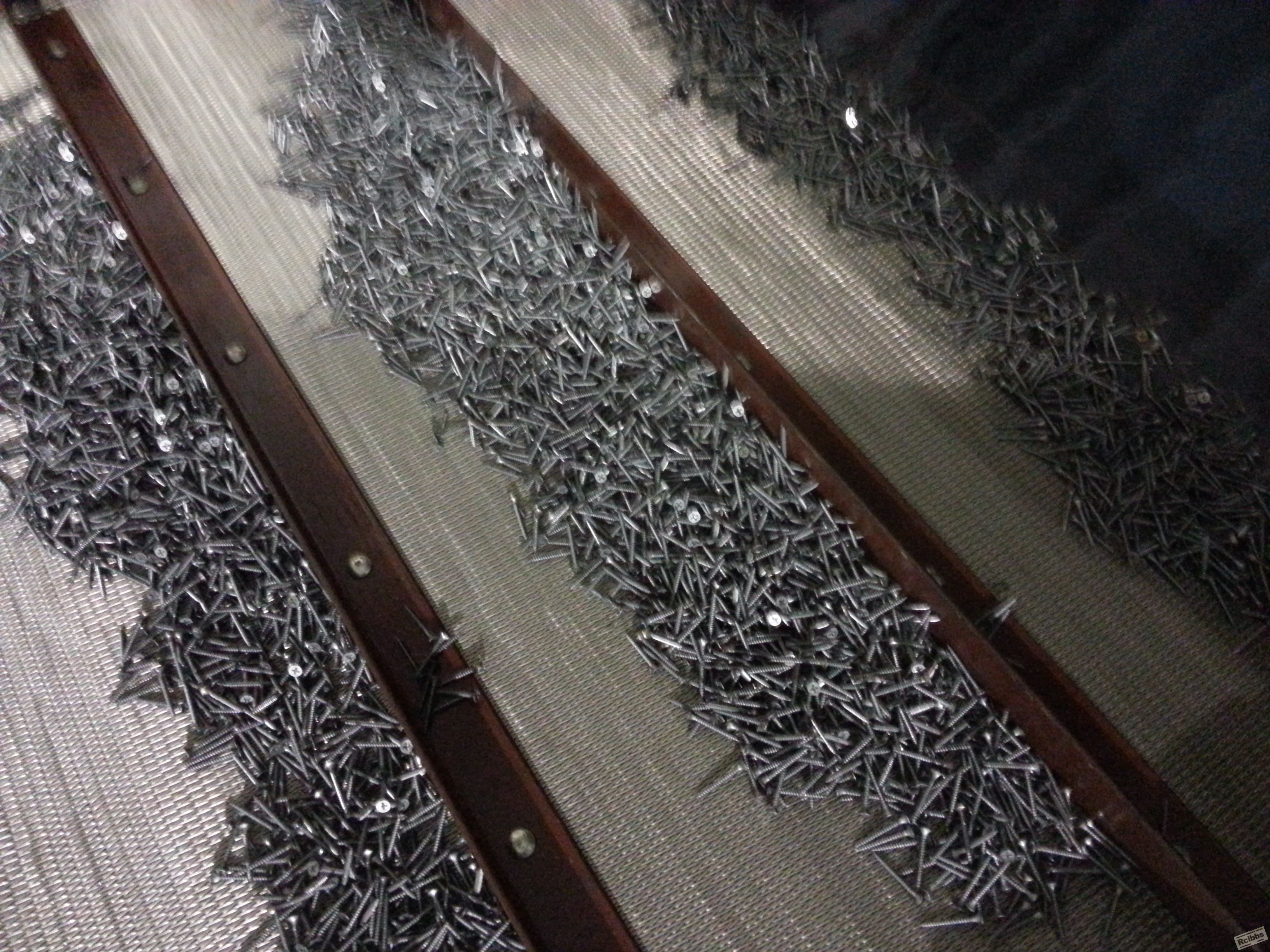

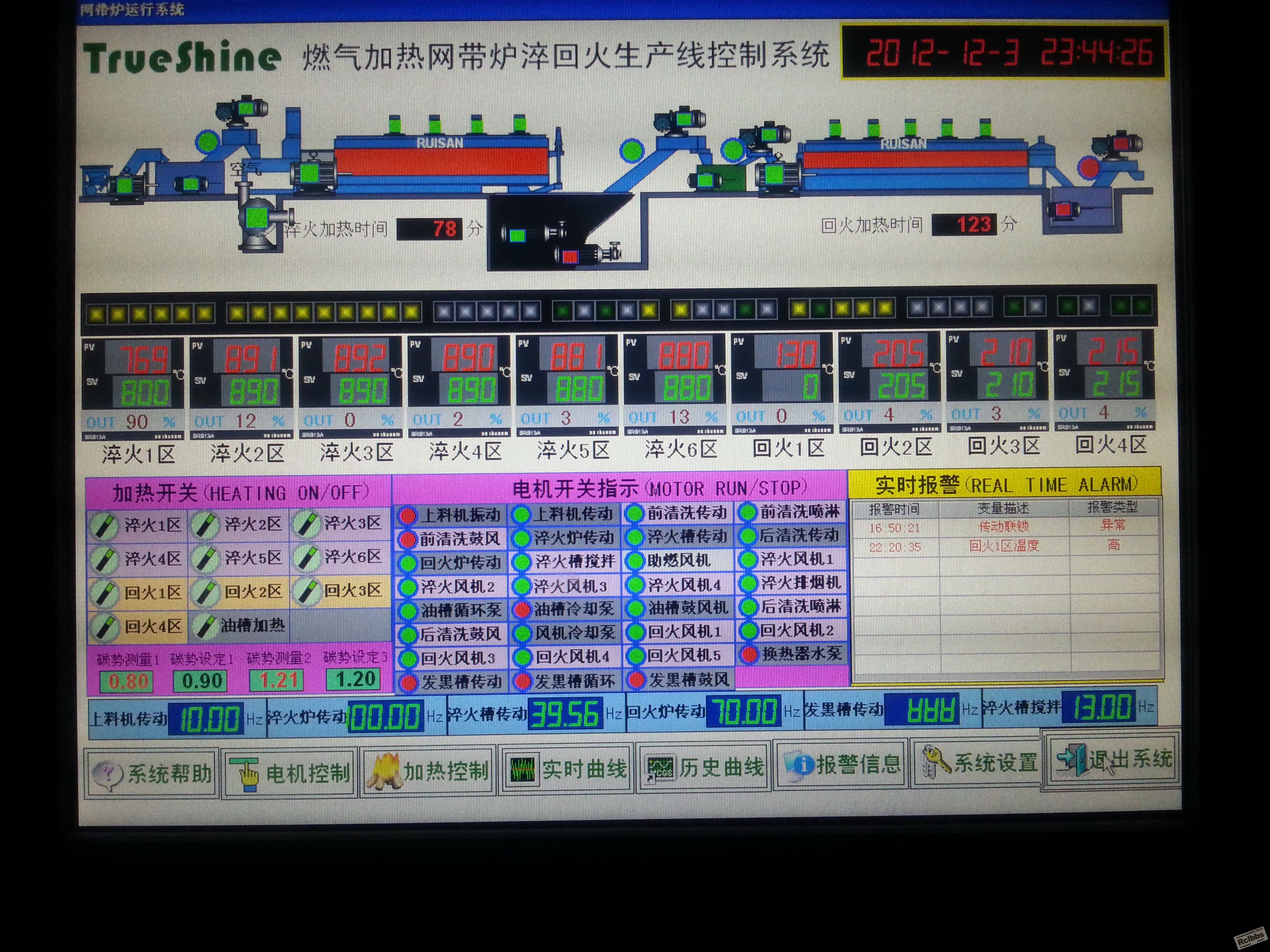

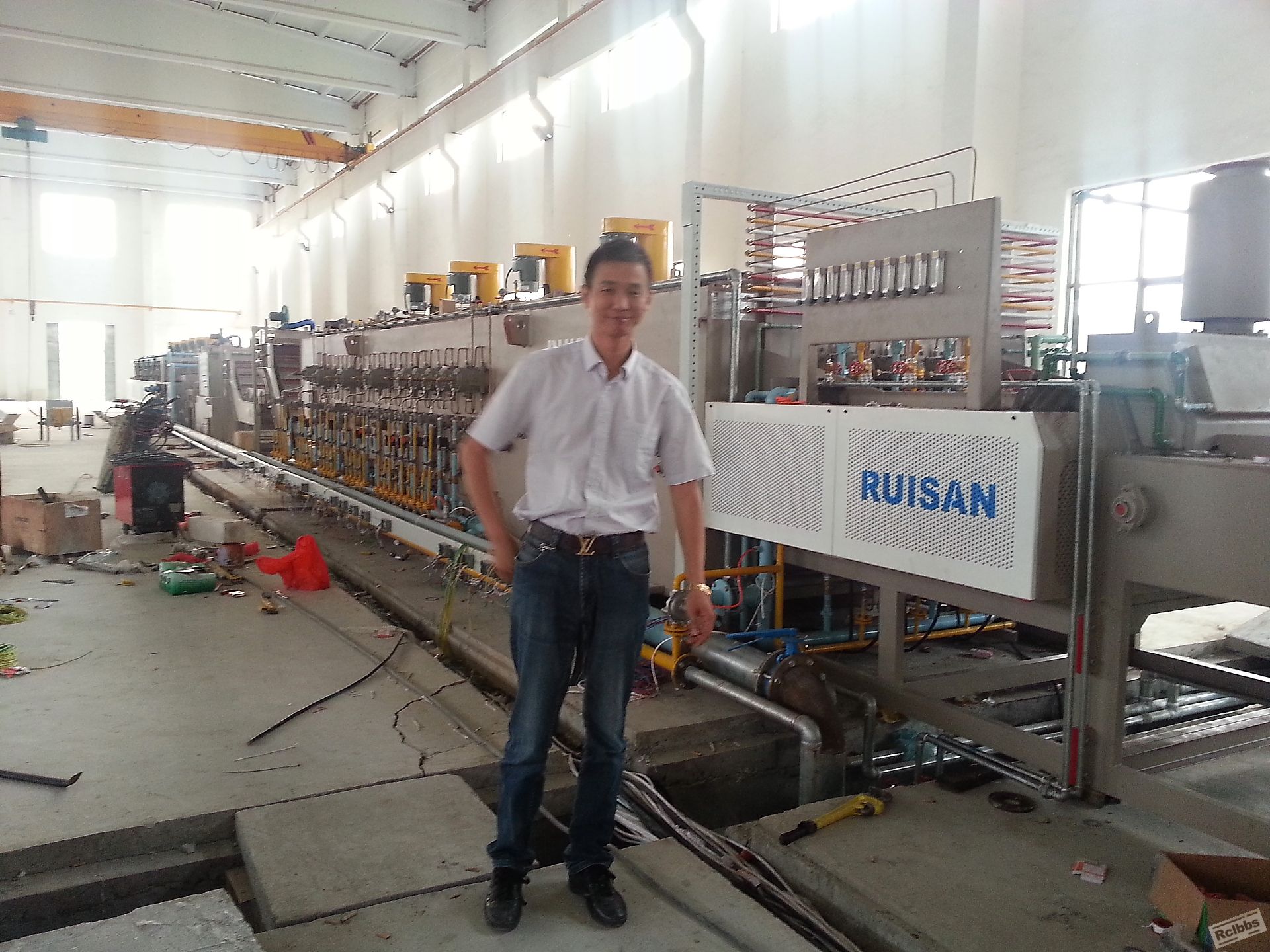

20121203_230353.jpg 20121203_230302.jpg 20121203_230511.jpg 20121203_234436.jpg 20121203_231813.jpg      敬请坛友期待RST-16h (比现在设备大3倍!小时产能 3.1415吨!) 代表网带炉超级航母级别!采用全新技术的气电复合加热系统,全面应付钢壁钉市场!将全部采用独一无二的专利技术,楼层双水平式清洗组合为一单元清洗系统,工件损耗少,清洗彻底!把水平式清洗的优点发挥的淋漓尽致,同时也避免了浸泡式清洗档板处卡小件造成损耗的弊端。采用几乎变态级别的6区段独立氧势控制,轻易应付一切渗碳要求,可控性更强!将在网带炉上实现 强渗区;保持区*2;扩散区;平碳区*2!把汽车零件的渗碳过程控制体现在RST-16h上,我将以非常规的调测设备方法,毫不夸张的冒一句:我要在RST-9h 的设备上,把Q235料做成的杆壁钉热处理成各种碳素钢杆壁钉,相信一切皆有可能,让同行知道什么叫“调质”! 我啊是在做梦啊?
 楼主| 发表于 2012-11-26 20:49:19 | 显示全部楼层

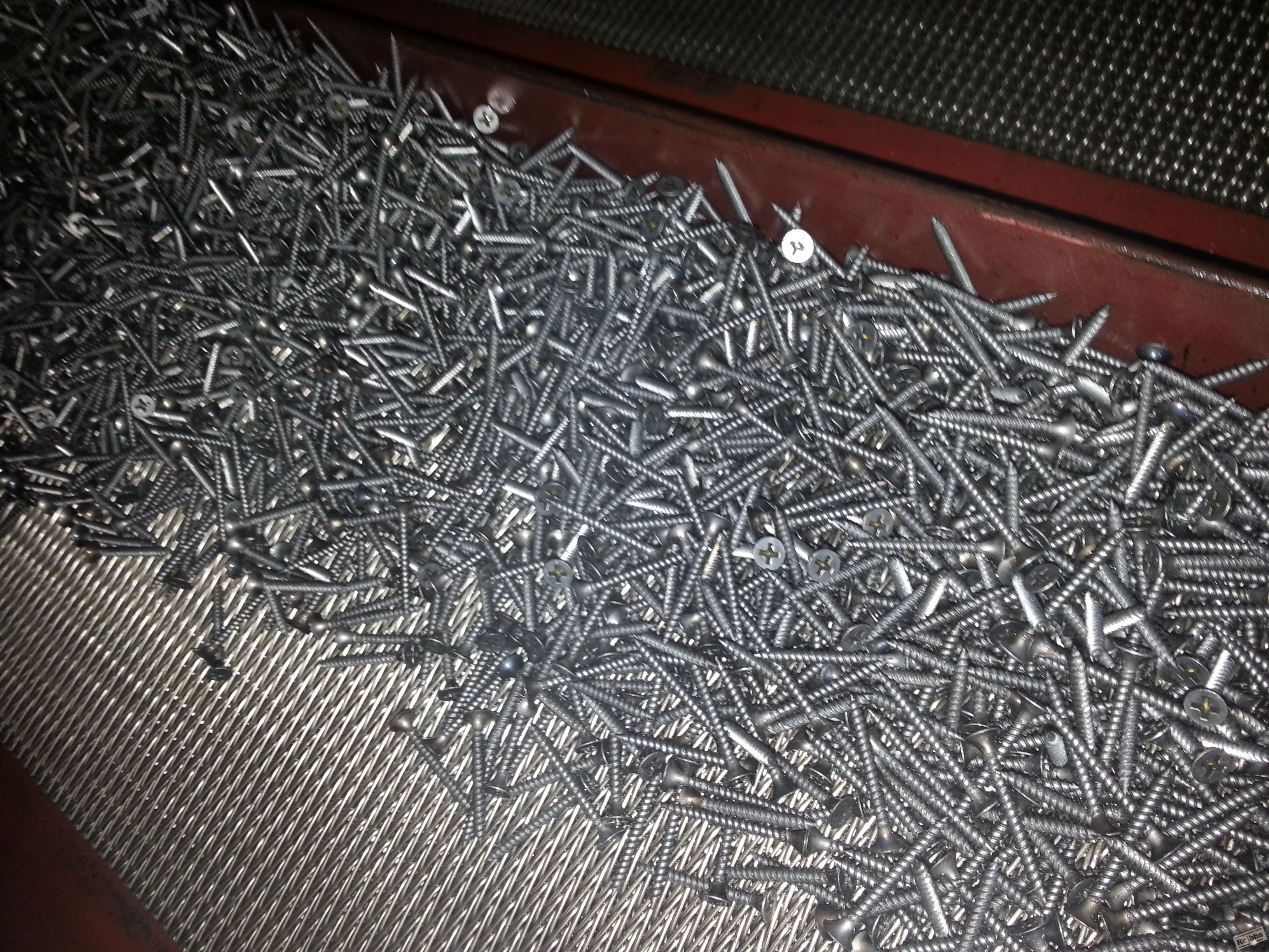

感谢周工的程控技术支持,这次试样真的很满意,通止规测试 ,硬度 ,金相一切尽在掌握,力学也就根本无需考虑!事实证明,标件只要淬的透,不脱贫碳,回的软,变形真是了如指掌啊!

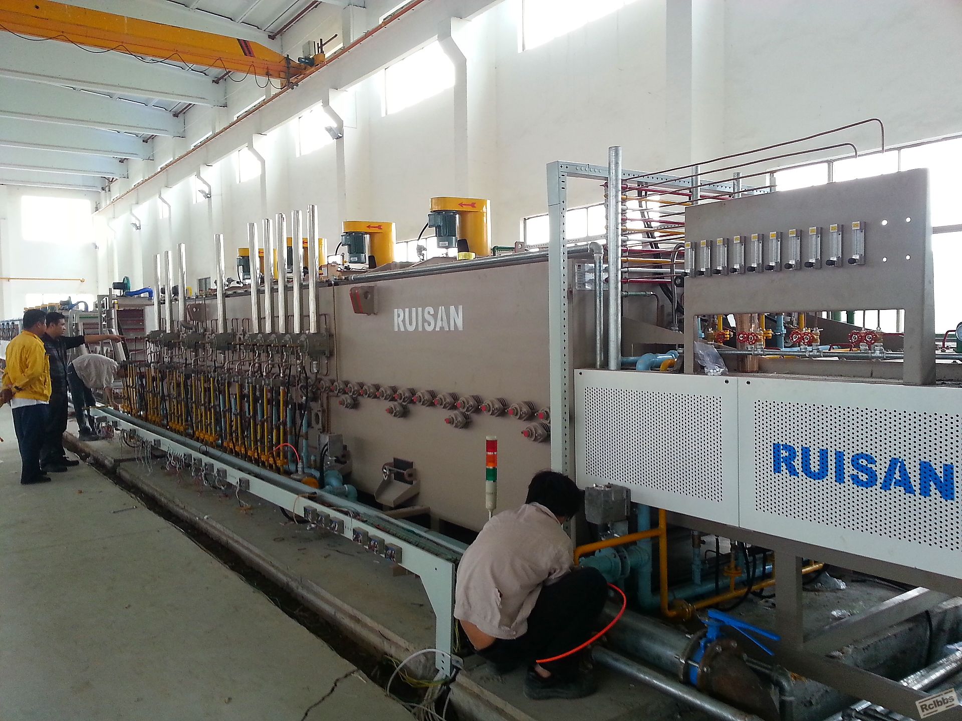

 楼主| 发表于 2012-11-26 20:21:22 | 显示全部楼层
RUISAN 发表于 2012-10-28 01:28
今天预烘炉成功,每区设定一只辐射管加热100度烘炉正式开始!

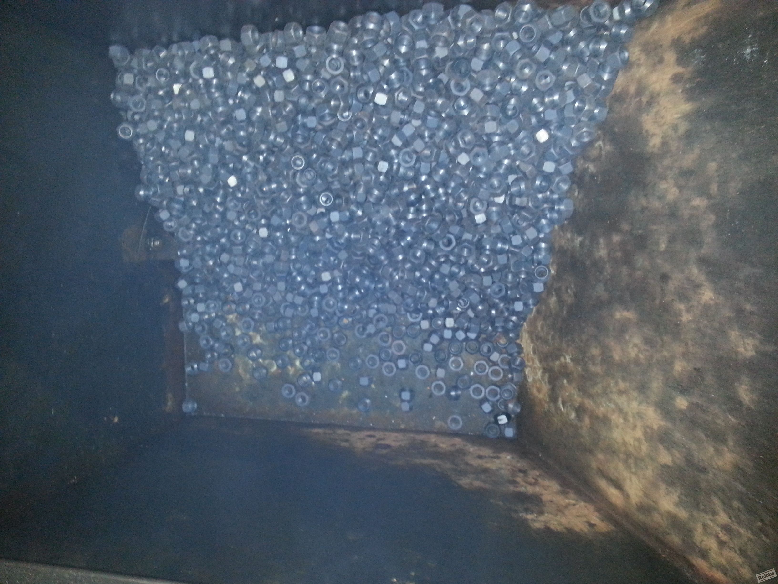

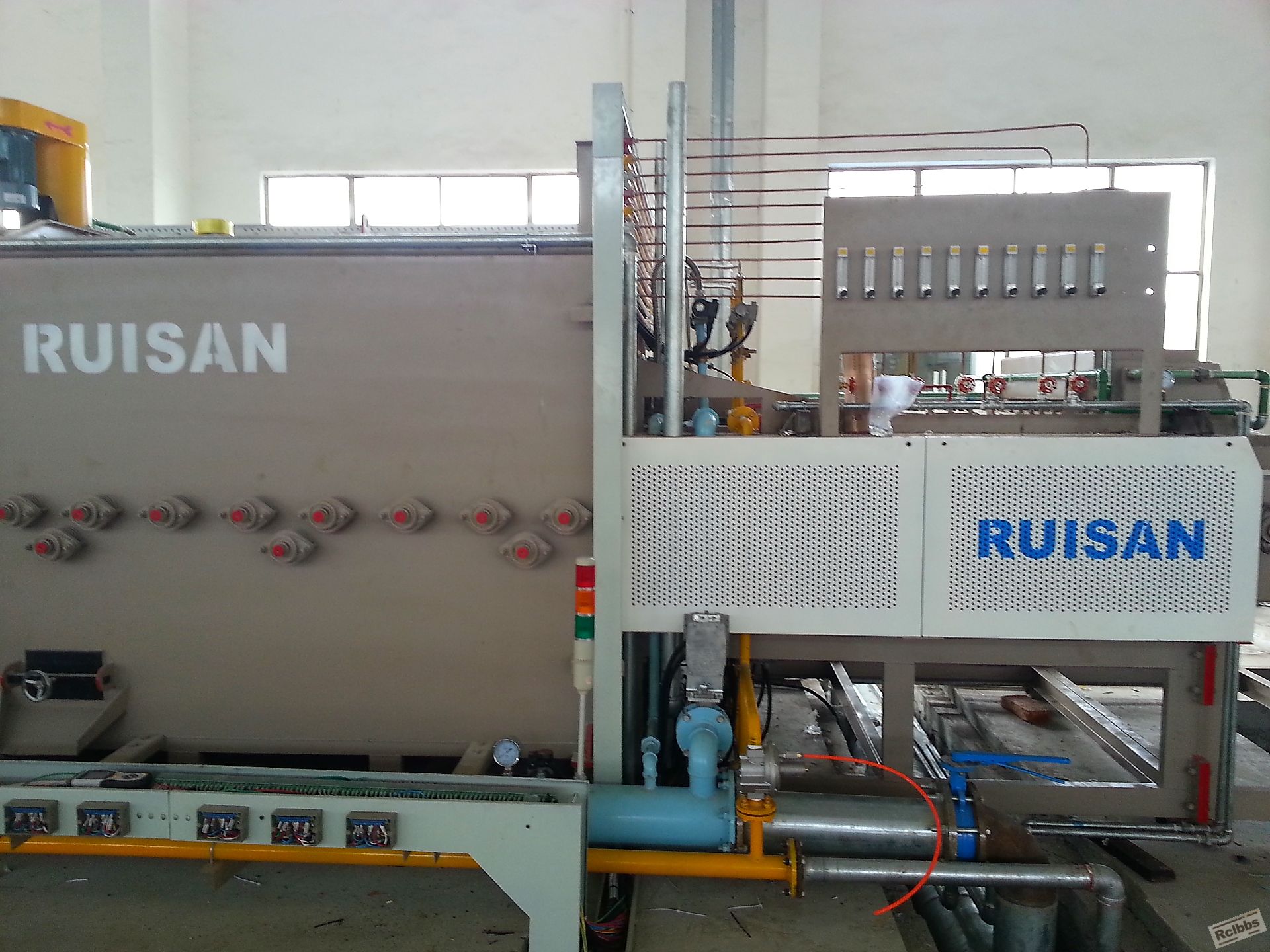

20121125_221757.jpg 20121125_234929.jpg 20121125_221850.jpg 20121125_222021.jpg 20121125_234618.jpg
RST-9h 圆满完成调试任务,相信不久就会以卓越性能赢得良好的口碑!标准件真的小KISS

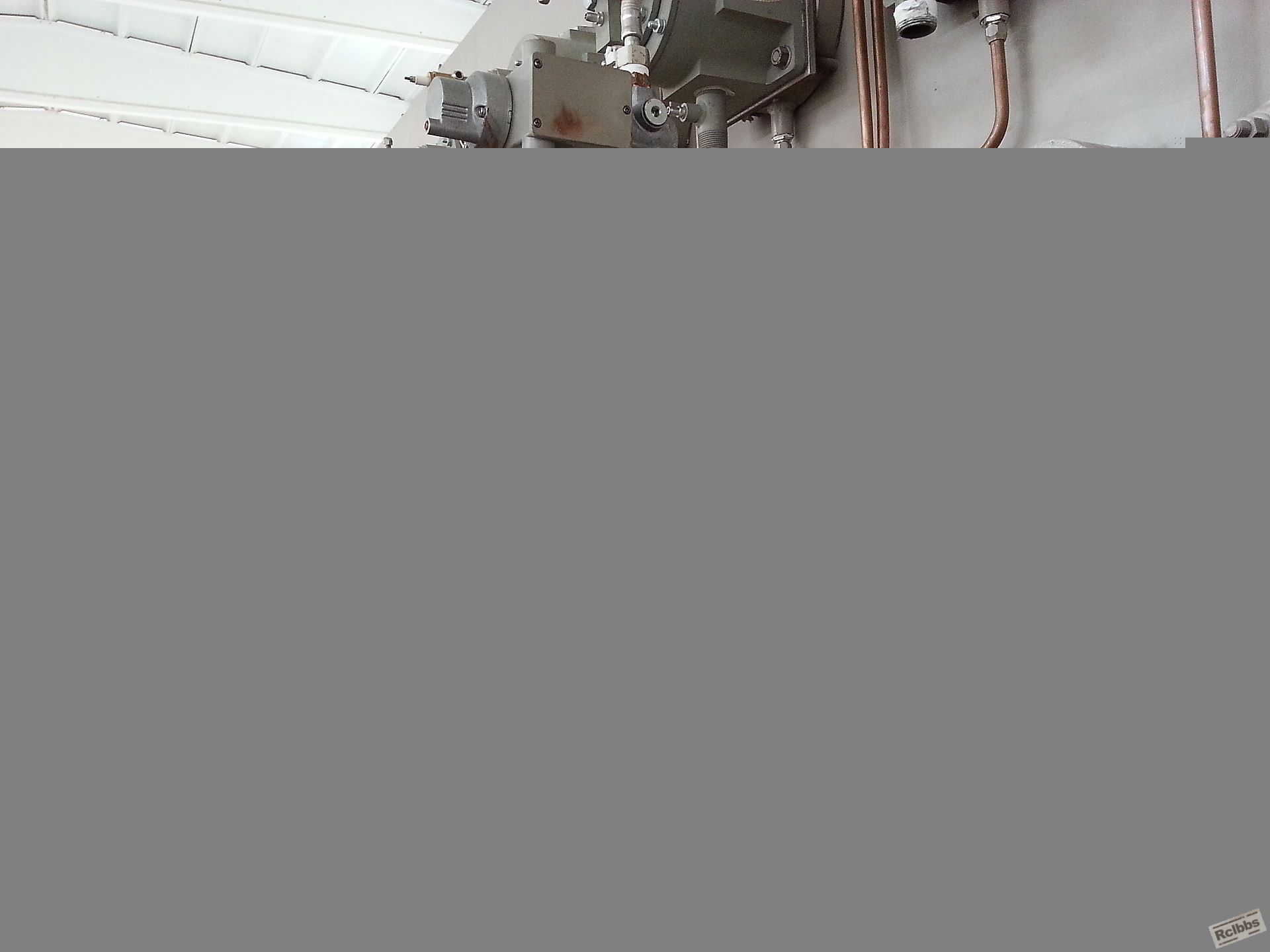

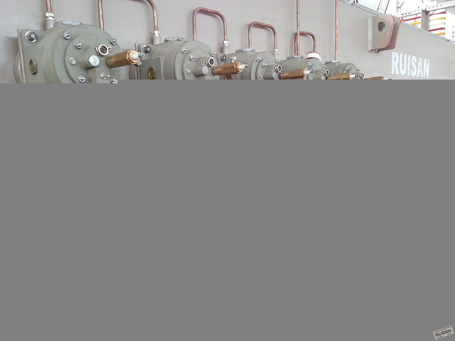

 楼主| 发表于 2012-10-28 01:28:05 | 显示全部楼层

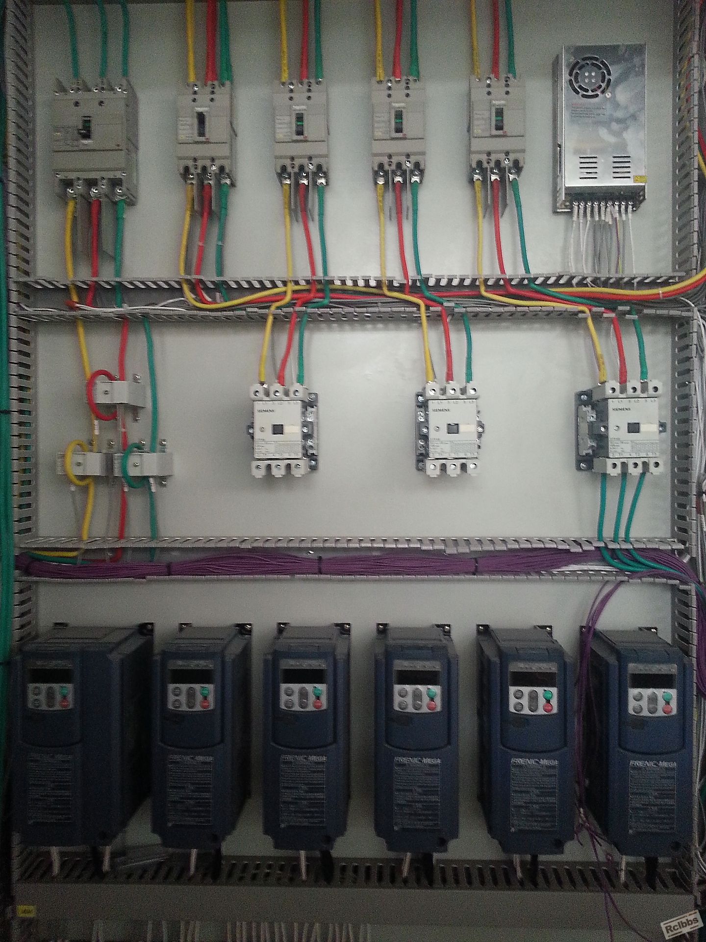

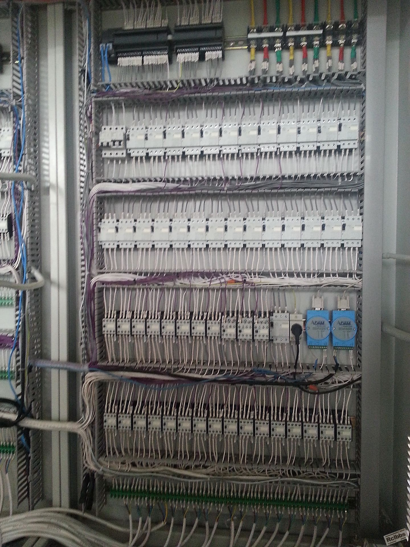

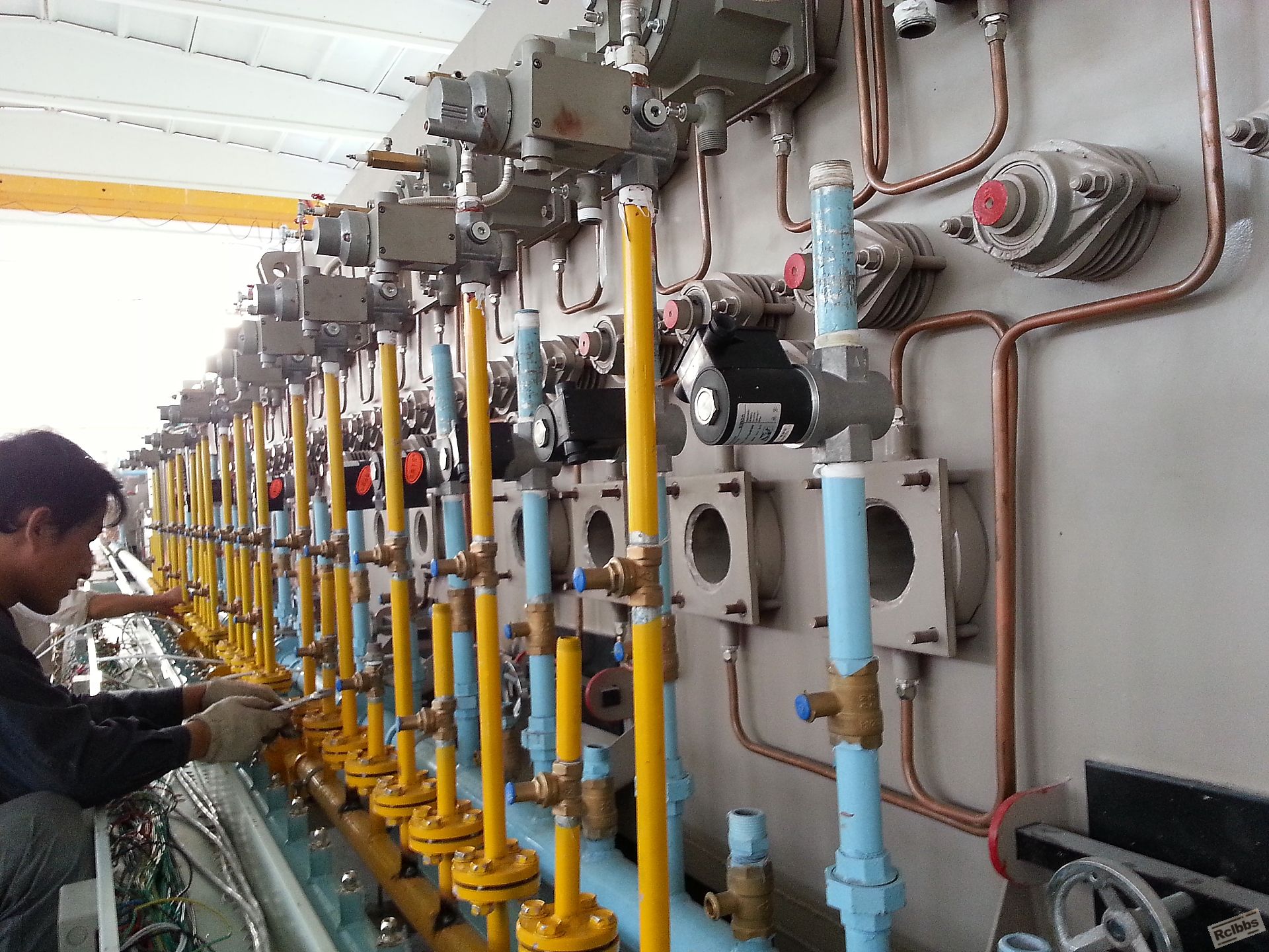

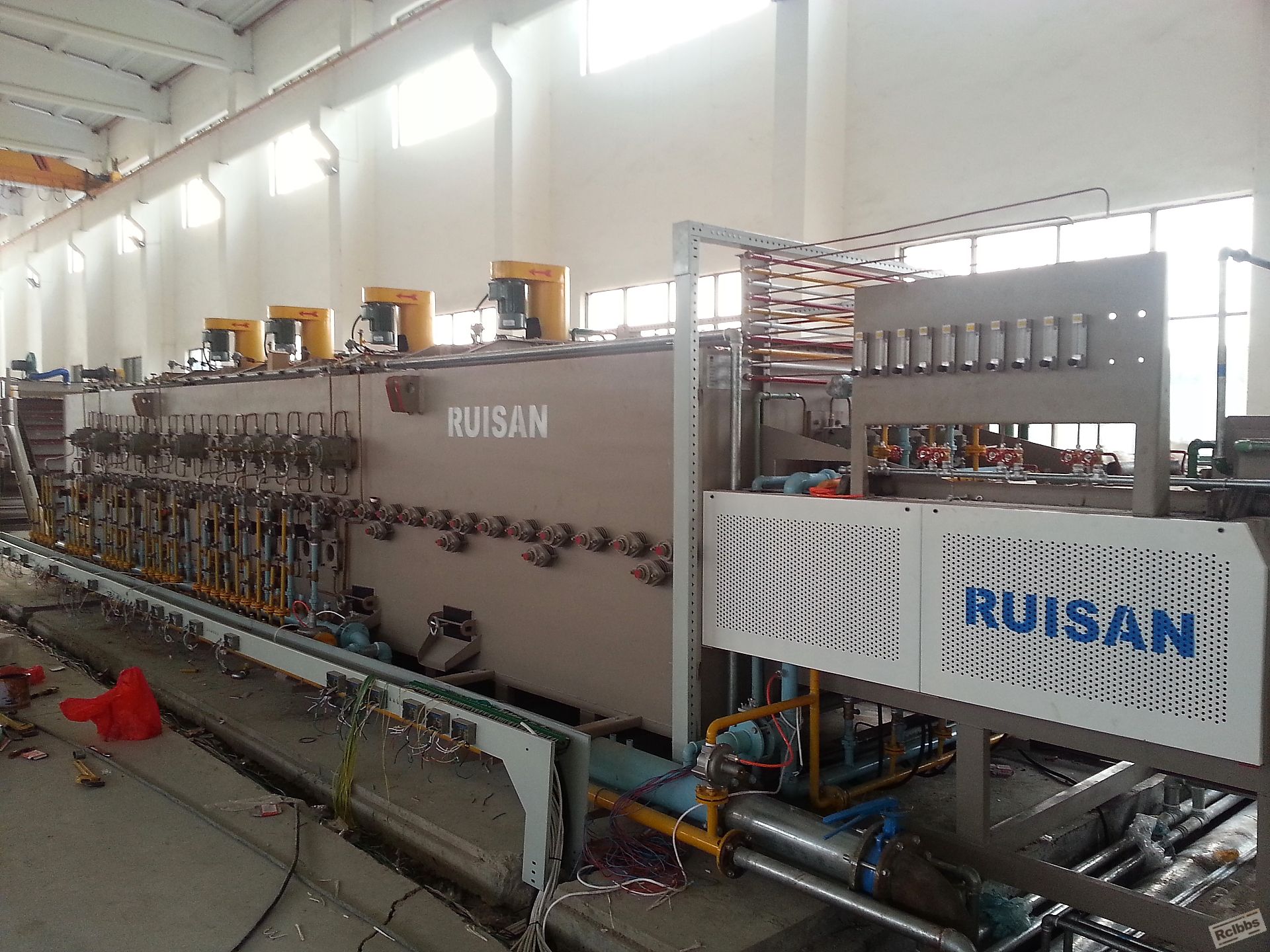

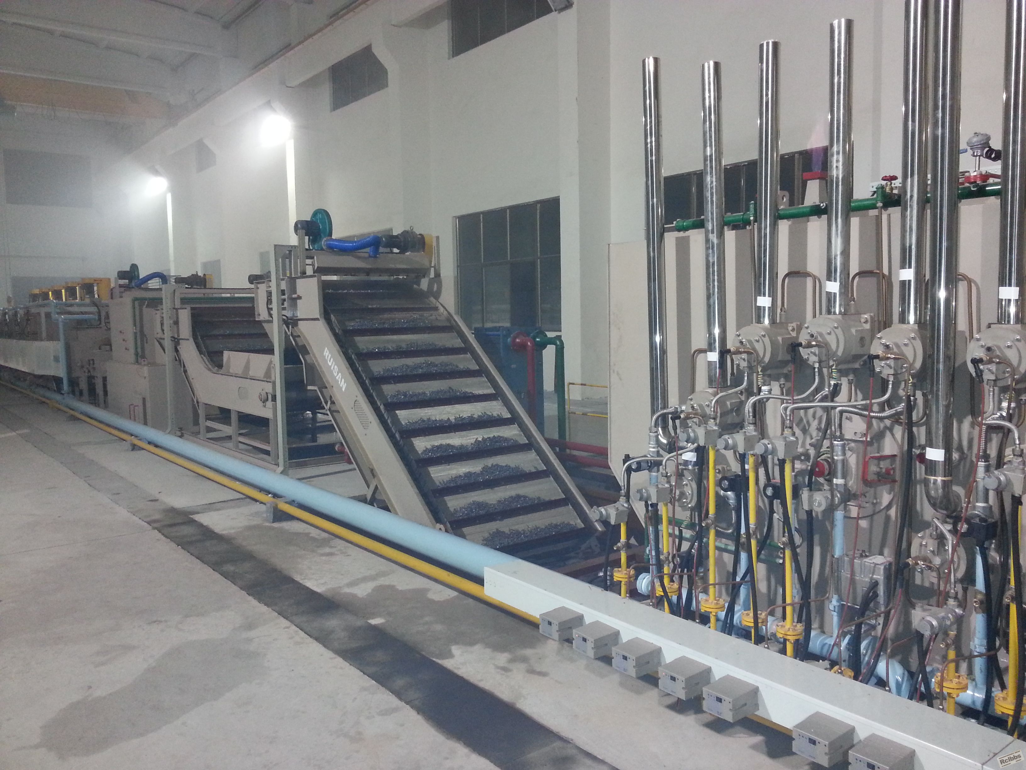

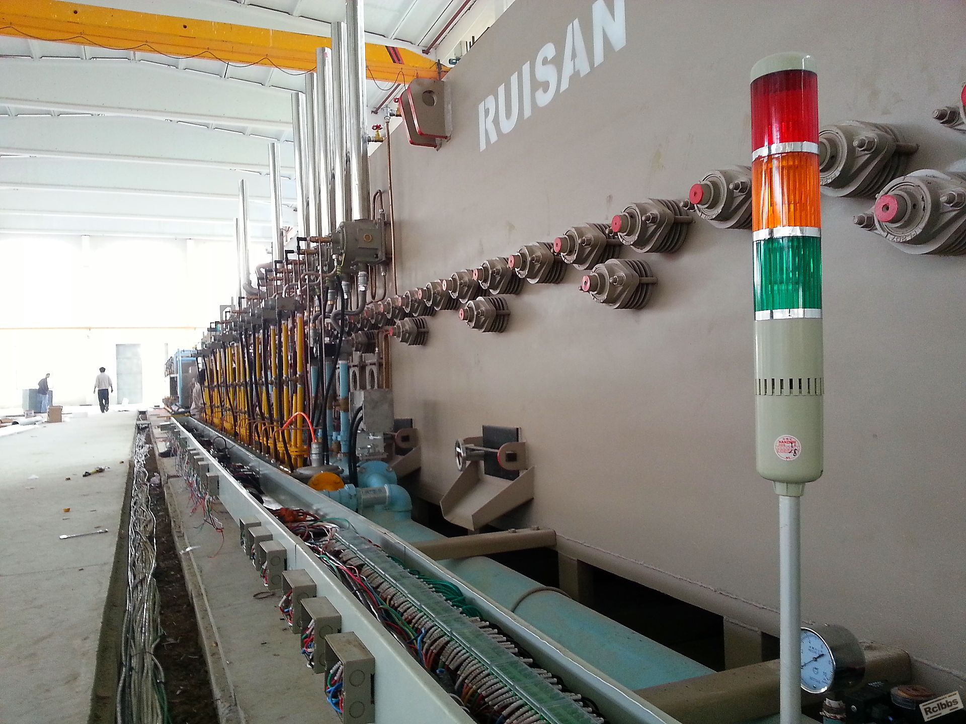

自主发明设计的预热区纵向辐射管布置
自主发明设计的预热区纵向辐射管布置
线槽一体化控制器布置
线槽一体化控制器布置
设备调试中
设备调试中
