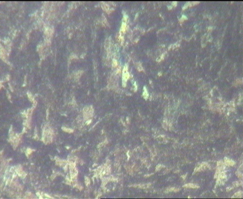

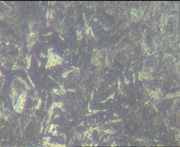

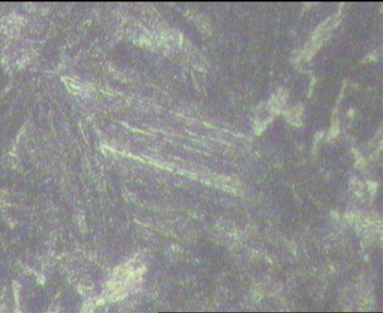

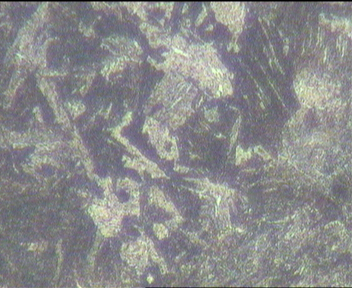

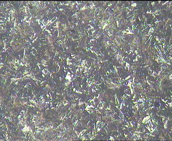

发表于 2012-9-28 14:51:17 | 显示全部楼层
仅从金相照片上来看,个人同意下贝存在的说法!不过结合LZ的硬度的话,有很难说清楚!
制样存在很大问题,建议重新制样……
 楼主| 发表于 2012-9-28 11:40:39 | 显示全部楼层
哦,试样表面是腐蚀成灰黑色了,我再腐蚀看看。
签到天数: 1542 天
发表于 2012-9-28 12:11:41 | 显示全部楼层
按GB/T13320-2007评定6级,回火索氏体+屈氏体+条状及块铁素体.
签到天数: 270 天
发表于 2012-9-28 10:23:23 | 显示全部楼层
我感觉这个组织不是很好吧!貌似有魏氏组织!
发表于 2012-9-28 10:56:17 | 显示全部楼层
基体组织是索氏体和条块状铁素体,2楼说有貌似魏氏体组织存在,我个人一时看不出;觉的加热不足或保温不足引起,而且铁素体比较多,还请楼主说明工艺状态,温度和保温时间,工件的尺寸大小
根据楼主的图片看,组织是不合格的
 楼主| 发表于 2012-9-28 11:00:41 | 显示全部楼层
是索氏体不是回火S?????
发表于 2012-9-28 11:04:28 | 显示全部楼层
是正常的中碳低合金钢调质处理的组织,就是试样腐蚀的太过了。
发表于 2012-9-28 11:06:14 | 显示全部楼层
是正常的调质组织,不过你侵蚀的过度了,一般经验少的技术人员看不出的。
发表于 2012-9-28 11:14:07 | 显示全部楼层
看上去组织比较粗大,回火索氏体+未熔铁素体貌似还有点下贝氏体 个人愚见
发表于 2012-9-28 11:19:12 | 显示全部楼层
发表于 2012-9-28 08:26:58 | 显示全部楼层 |阅读模式
心部硬度220HB,组织是不是回火S+条块状铁素体?
下图为100X
下图为400X
下图为600X
