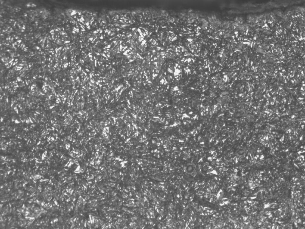

看看这张照片的组织
材料:20CRMOA  930*250*1.0%CP+930*250*0.85%渗碳后降温840*1*0.85%     70度油淬火

还有
930*250*1.0%CP+930*250*0.85%CP+880*10*0.8%CP   110度油淬火

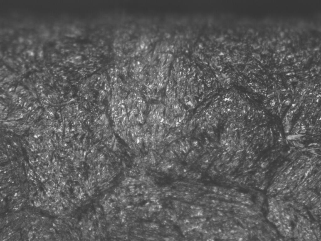

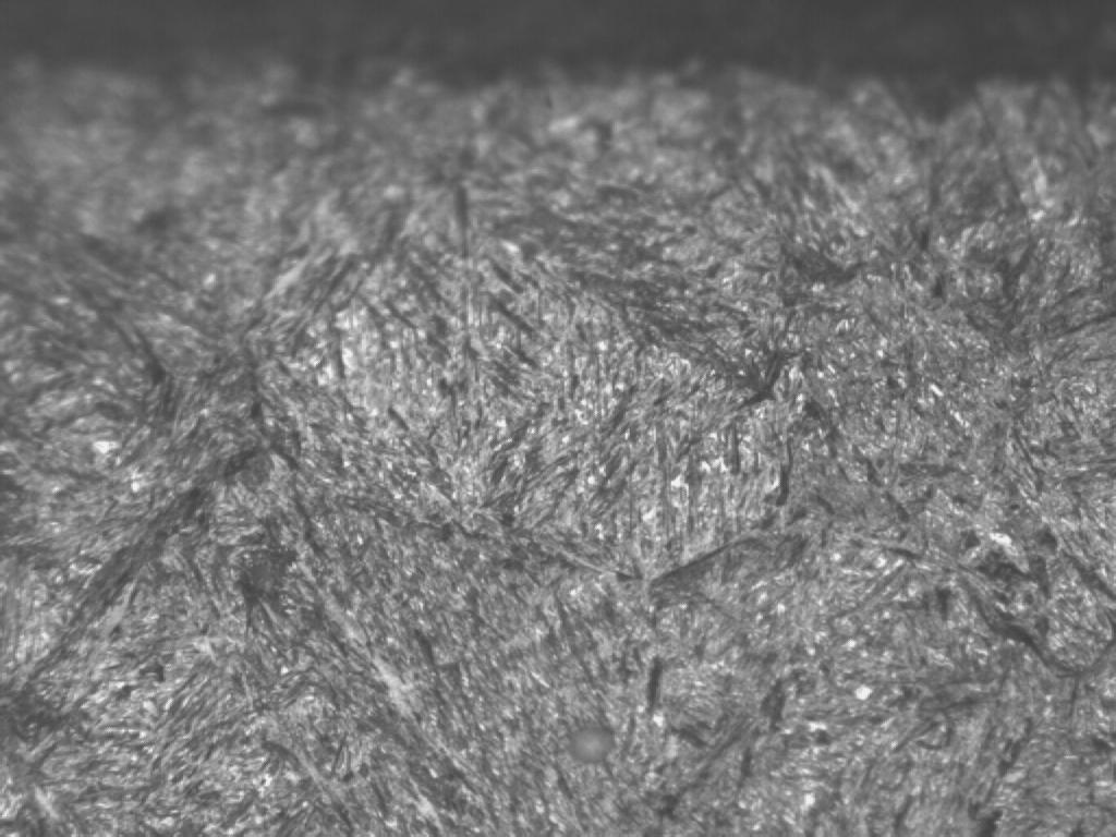

第一张照片,是渗层正常淬火组织,但各别碳化物有些粗大,第二\三张好象淬火冷却不足,硬度应该不够吧

最后一个存在网状碳化物、残余奥氏体~~~~这两个超标~~~具体不知道

第一张图片中白色相应是残奥.

第一张是正常的渗碳淬火组织:M+A残
第二 三张是淬火温度过高,导致淬火组织粗大,M也粗大,好像还有点B在里面.

第一张图片的产品好象放了很长时间了吧,已经出现自回火了

怎么能看出是自回火呢?我清洗完后就直接回火了,大概从淬火到回火(中间有真空清洗)有2个半小时吧

第一张照片,是渗层正常淬火组织

2,3张马氏体比较粗大 残余奥氏体明显比第一张少  可能是扩散碳势低造成的 本帖最后由 心情 于 2009-11-6 22:48 编辑

我认为第一张为回火M+残奥,后两张为板条状马氏体和少量残奥和析出铁素体(细小白点)
