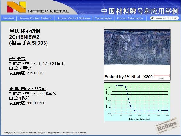

stevenlu2011 发表于 2012-9-29 09:55
气体氮化时间确实慢。
这是什么软件?数据库?还是?
