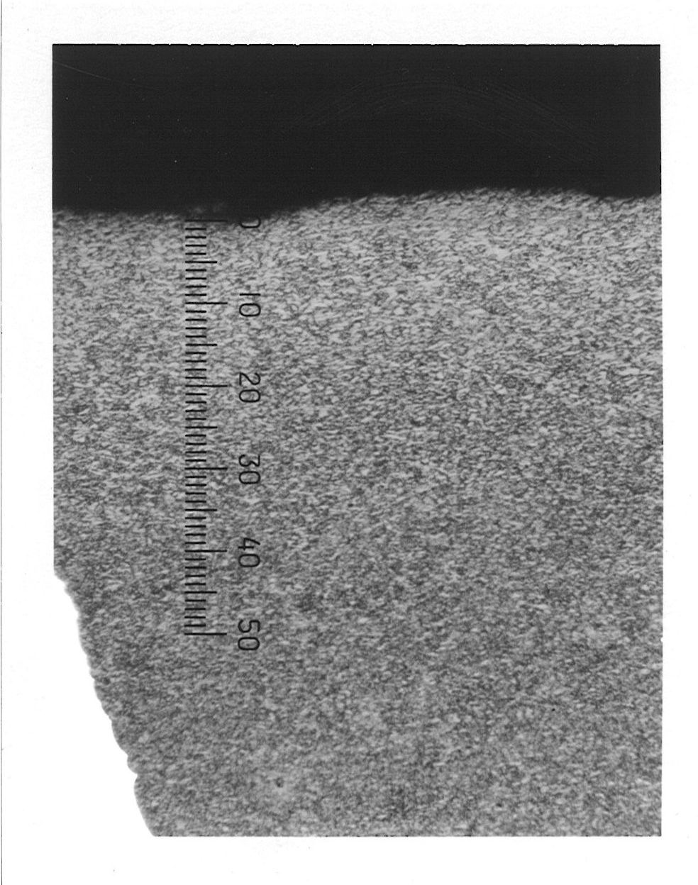

请教各位图片上的标定范围是属于脱碳范围吗?按照常规有哪几种测定方法?请教各位!

发表于 2007-11-2 11:02:05 | 显示全部楼层
初步判断:贫碳层在20处;
不妥之处请指正!
发表于 2007-11-2 11:32:19 | 显示全部楼层
看的不很清楚,我估算也在20左右。不知对否?

发表于 2007-11-2 12:07:59 | 显示全部楼层
放大倍数低了,太模糊!
20之内较明显,20-40之间好像也有不完全脱碳。

发表于 2007-11-2 13:36:24 | 显示全部楼层
图片分辩率太低,大致可以测量至30.

发表于 2007-11-2 14:53:45 | 显示全部楼层
给你上传一张真正脱碳的照片
你的照片脱碳区域不明显,可以用HV硬度法来初步确认一下

发表于 2007-11-2 15:29:17 | 显示全部楼层
不清楚,脱碳有全脱碳和半脱碳之分,只要清楚应该很好看的,可以HV测一下.
发表于 2007-11-2 15:44:50 | 显示全部楼层
像你这种轻微脱碳的产品要放到高倍下进行检测
 楼主| 发表于 2007-11-2 16:47:31 | 显示全部楼层
那象这样的脱碳层深度该怎么测量呢?
材料:S53C  (相当与53#钢)
工艺:经过球化退火后的100倍照片,看看想这样的脱多少?
主要原因是鬼子的判断标准和我们的判断标准现在存在一定的差异,所以想请教各位!

回复 #1 yegtech 的帖子
放大倍率太低,看不清楚,我大致认为也在20左右。
发表于 2007-11-2 19:19:20 | 显示全部楼层
看不清楚,应该在20左右吧。

发表于 2007-11-3 15:21:45 | 显示全部楼层
看图片这不算脱碳,只不过是贫碳.在0.20mm较明显.

发表于 2007-11-3 15:53:40 | 显示全部楼层
看脱贫碳层深度是全脱碳加过渡区
