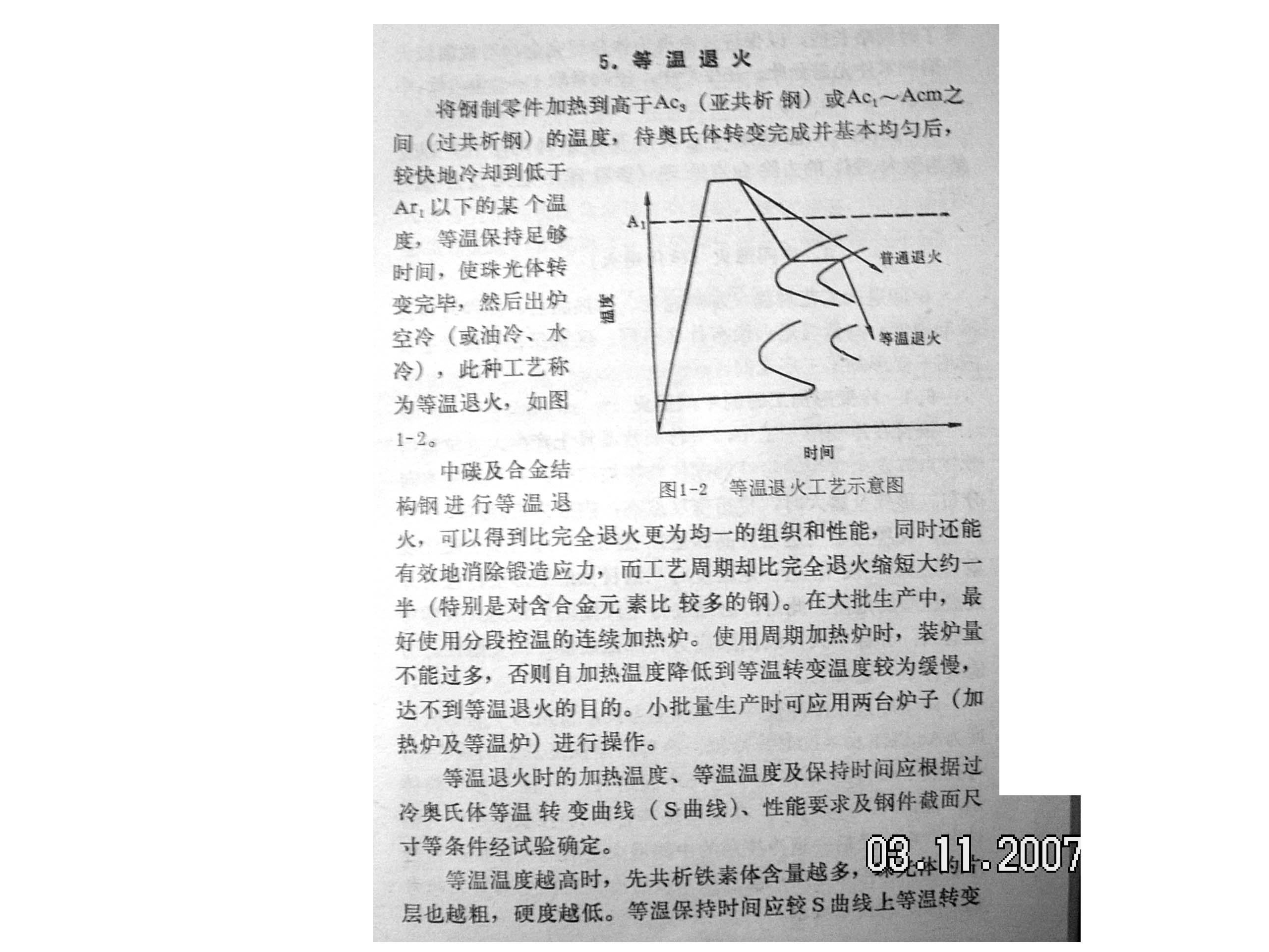

发表于 2007-11-3 19:17:27 | 显示全部楼层
回复 #1 cezjk 的帖子
见雷廷权教授的意见:
见附图
[ 本帖最后由 wangqinghua196 于 2007-11-3 19:19 编辑 ]
