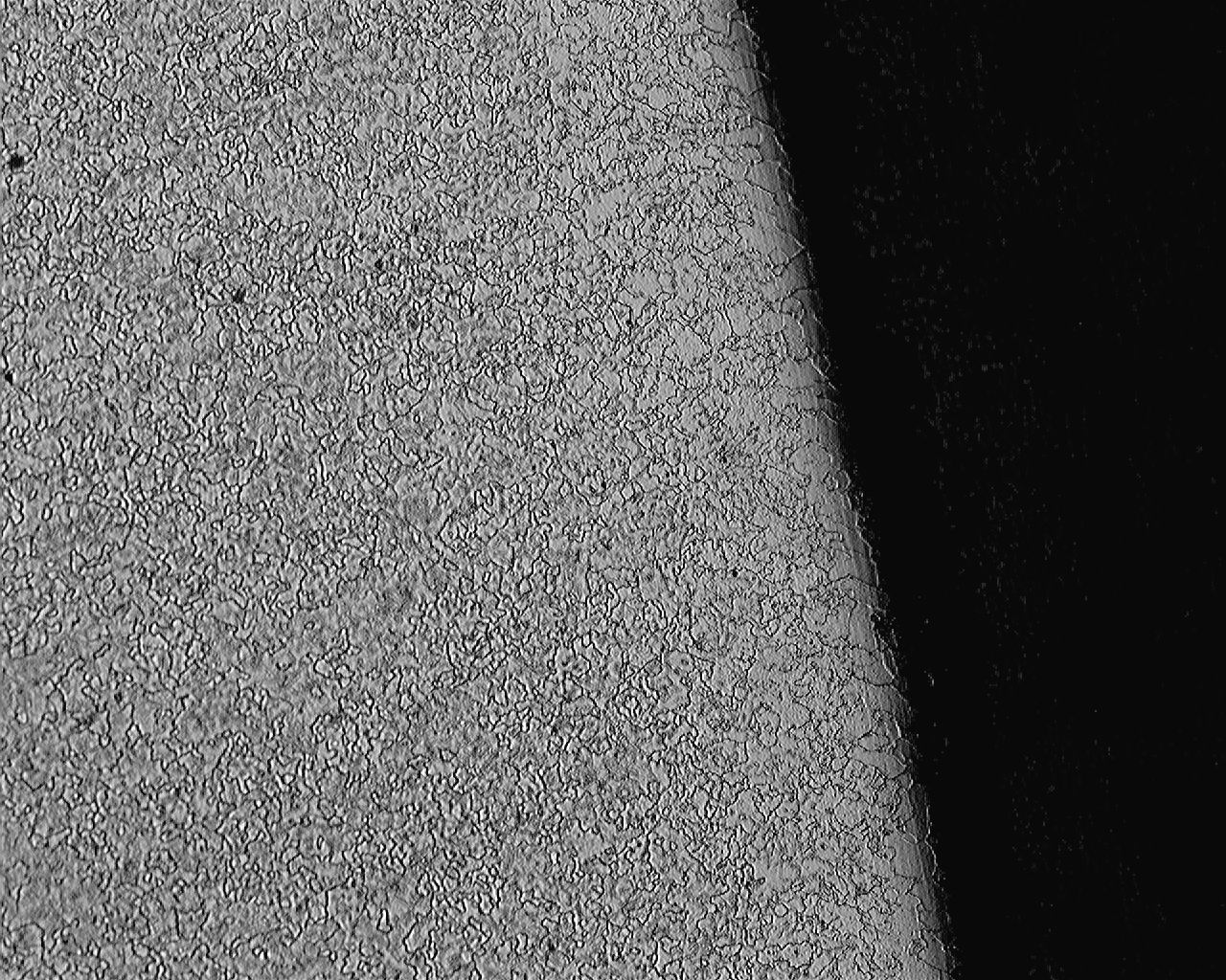

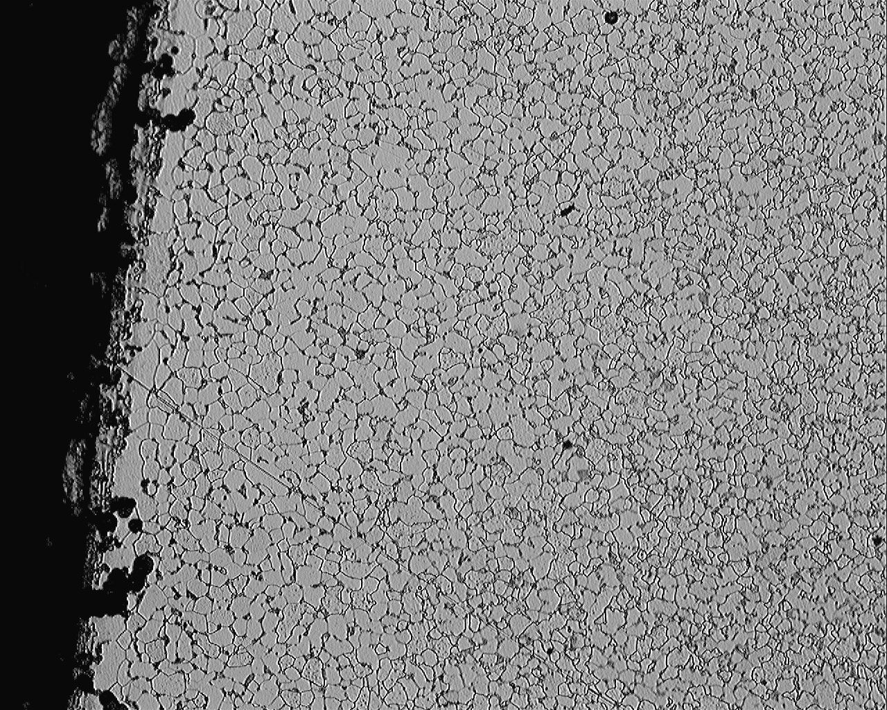

材料:S53C  (相当与53#钢)
工艺:经过球化退火后的100倍照片,看看想这样的脱多少?
主要原因是鬼子的判断标准和我们的判断标准现在存在一定的差异,所以想请教各位!
另外,高周波淬火淬硬层深度能达到多少,如果有5mm左右的深度那会是什么设备做的,是高频还是中频?

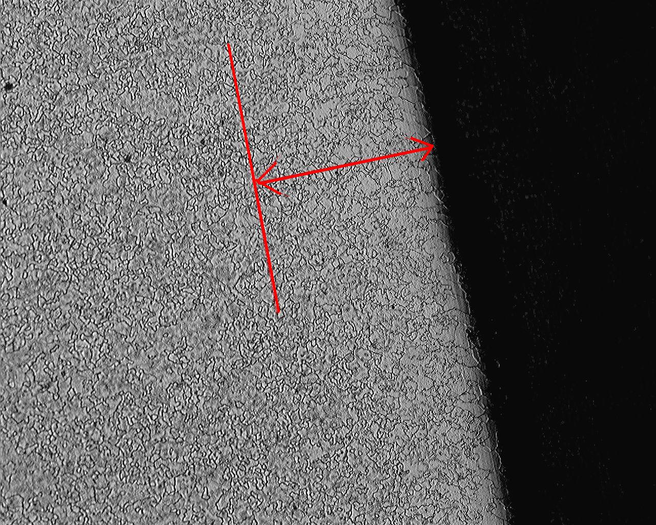

发表于 2007-11-2 16:55:20 | 显示全部楼层
没有标尺怎么定啊?这种图片最好用带彩的,大致脱碳如下:
另:5mm深的 淬硬层用中频没问题。

回复 #2 yanmingh 的帖子
这位大哥根据什么判断的,如果淬火硬度不足,还有哪些原因会引起。(除了脱碳)
