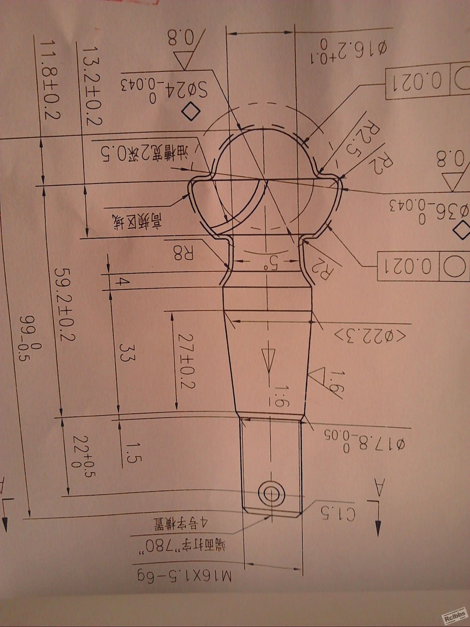

  1.请问淬火区是到4毫米倒角处吗【老眼昏花看不清】,能否在图上标注一下。
  2.您所用的淬火机床是否有落入喷圈的动作【因涉及到感应器的结构】。
  3.别的方法也可以达到图纸要求的话是否可以采用【当然得既便捷还得保证产量和质量】。

    你那是汽车转向的一个球头,我以前做过,你那个很好做,你是不是成都九江望锦机械有限公司的,图纸上的尺寸,要求,材料都是一样的,其中最不好做的是那个小r吧,上面的油槽不用管他,

发表于 2012-9-30 15:05:20 | 显示全部楼层 |阅读模式
IMG_20120929_111857.jpg 大家帮我看看这个感应头该怎么办
签到天数: 28 天
 楼主| 发表于 2012-9-30 15:12:33 | 显示全部楼层
材料4OGr,要求深层l丶2——l`8硬度55至6O做了1个感应头大圆弧上平面及R处不行。求大侠指点。谢谢
签到天数: 884 天
发表于 2012-9-30 15:48:21 | 显示全部楼层
这个产品是一个球头产品,做成一个防形的感应器,有的部位要加导磁体。
签到天数: 1158 天
发表于 2012-9-30 17:05:12 | 显示全部楼层
降低技术要求吧,这却实不好搞。

发表于 2012-10-6 21:49:36 | 显示全部楼层
楼主发发自己的感应器图片和热形,大家看看。再讨论下啊
签到天数: 272 天
发表于 2012-10-6 12:19:50 | 显示全部楼层
感应器是慢慢调试出来的,有机会给我试试
发表于 2012-10-7 12:29:34 | 显示全部楼层
建议要求改为0.5+1.5:lol

这几天又试了下,上面R处层深有7O丝,但R处平面尖角过深有3mm了。其它部位合格。

 楼主| 发表于 2012-10-10 01:45:12 | 显示全部楼层
hechaosen08 发表于 2012-10-5 16:47
你那是汽车转向的一个球头,我以前做过,你那个很好做,你是不是成都九江望锦机械有限公司的,图纸上的 ...
老兄,这个是2个R处+平面+圆弧。难呀。公差又这么小。1、2_1、8明天我把感应头上传来大家看看。我是四川人但不在成都工作

1不会弄图整个虚线部位淬火。2我现在用的是喷水圈包住感应头淬火完成后机床下降。3只能感应。

  您现在用的是多匝感应器吗。

老师,根据我的经验,你那个必须分为两次淬火,第一次是杆部到R处,感应器在R出需加(硅钢片)导磁体,第二次淬上面球头,感应器用5mm铜管弯曲造成,我就是那样做的,达到质量技术要求,产品都是越野车转向球头??

老兄不敢用你的工艺呀。那样会断层。我附近一热处理用你这种方法去年赔了十几W必须硬化层连续。

不是多匝是回线型感应头。今天没空,明天去拍照不好意思
