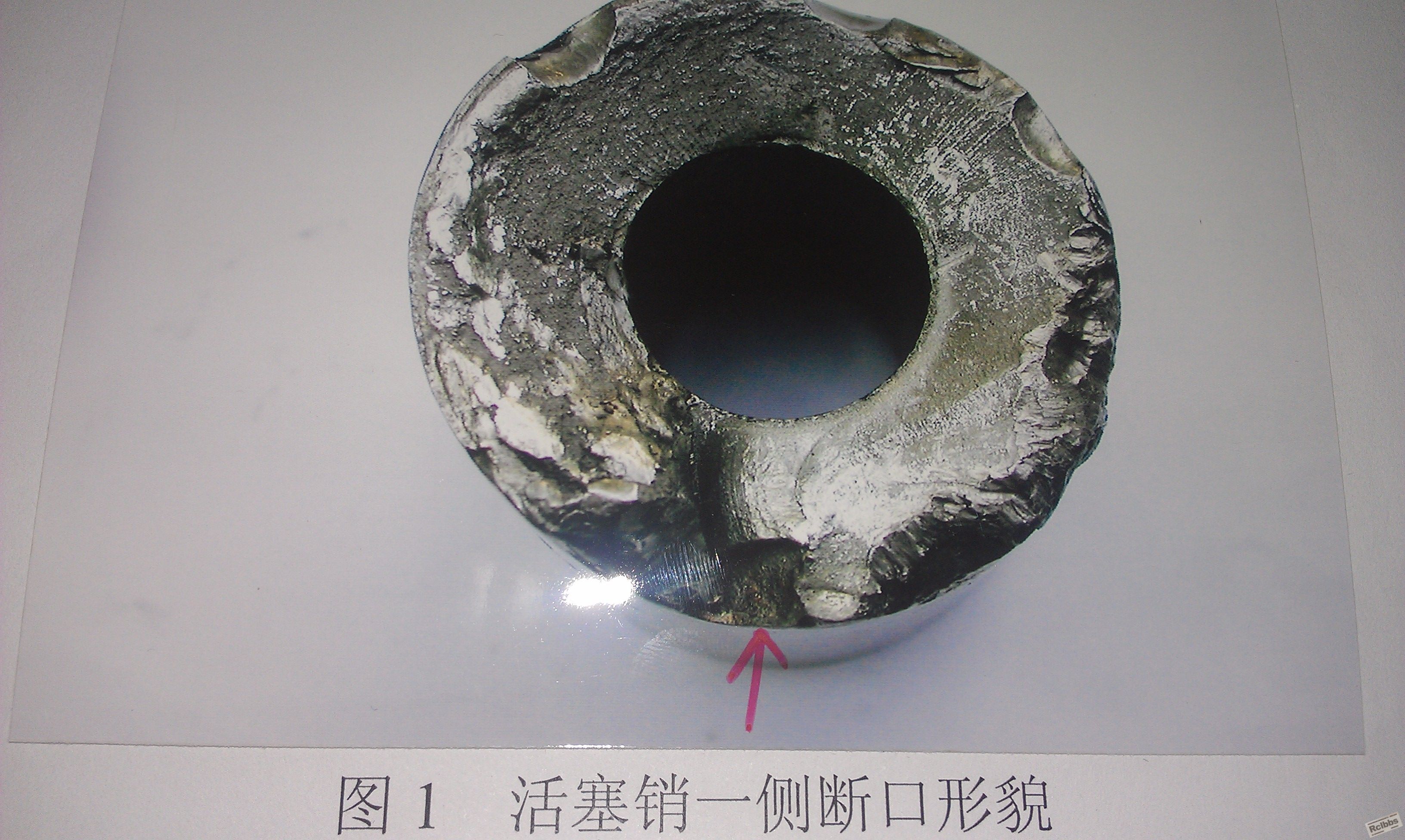

发表于 2012-10-3 20:56:15 | 显示全部楼层
至少要做个金相分析的吧看下金相组织好不好
发表于 2012-10-3 10:02:54 | 显示全部楼层
问了白问,这些多是一些保密问题,搂主主要从应力方向考想,,,,,,,,,
发表于 2012-10-3 10:03:54 | 显示全部楼层
还有心部硬度,,,,,,,,,,,,,,
发表于 2012-10-3 10:04:54 | 显示全部楼层
讲得太多,,,。。。。。。。。

发表于 2012-10-3 10:16:46 | 显示全部楼层
疲劳断口-----------------------------------
发表于 2012-10-3 09:21:04 | 显示全部楼层 |阅读模式
外径50长度96壁厚15的活塞销断裂图片,请各位大侠帮忙分析下原因。目前只有这两张图片
材质16MnCr5江阴兴澄钢, 渗碳淬回火(900度渗碳/碳势0.6,800度淬火,195度180分钟回火)
 楼主| 发表于 2012-10-3 09:26:10 | 显示全部楼层
断裂面图片一侧俯视图

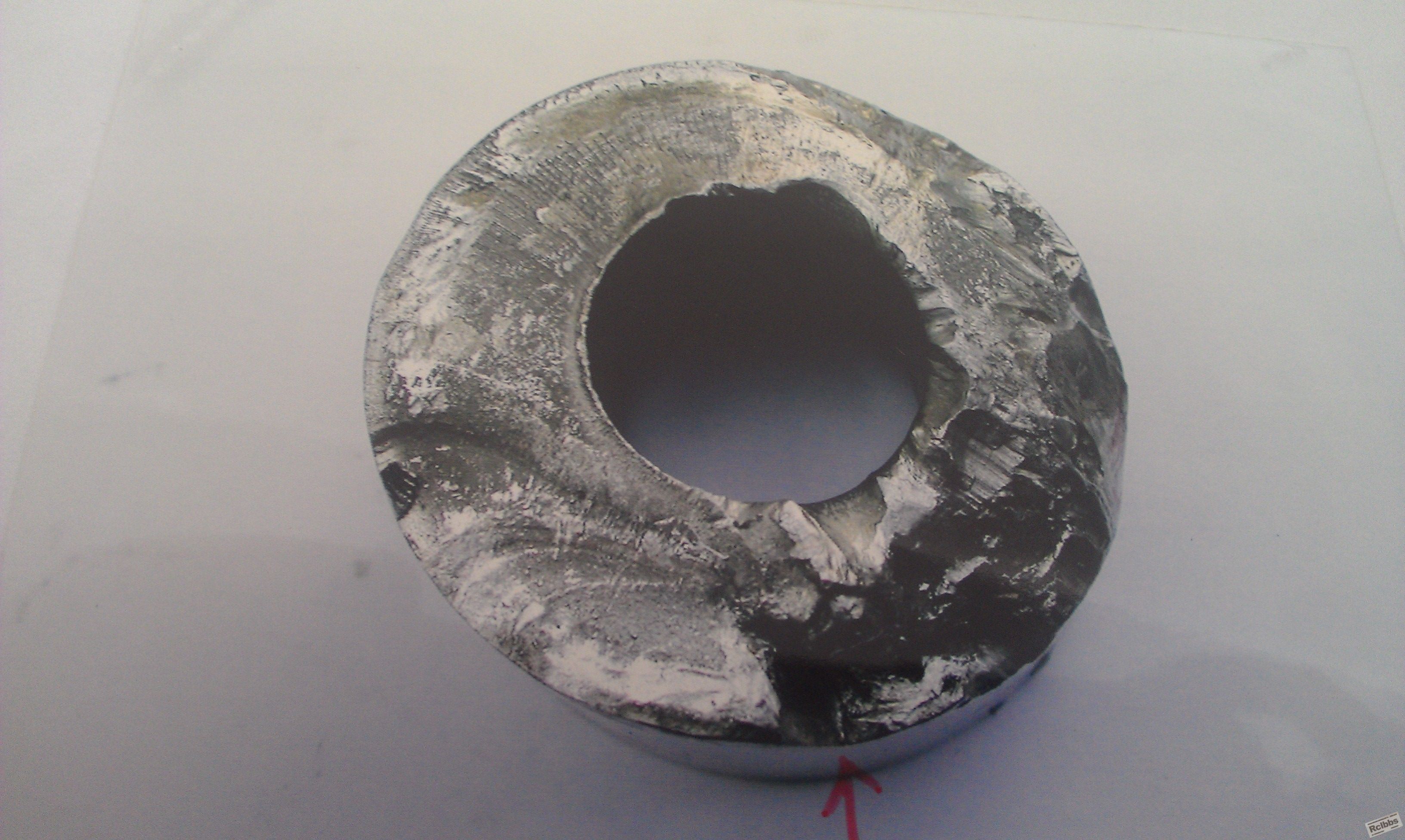

 楼主| 发表于 2012-10-3 09:28:48 | 显示全部楼层
断裂面另一侧俯视图片
发表于 2012-10-17 15:45:55 | 显示全部楼层
淬火温度选择不当,

发表于 2012-10-12 19:52:59 | 显示全部楼层
检测一下零件的表面硬度。最好做一个金相检测、看看是否铁素体比较多
