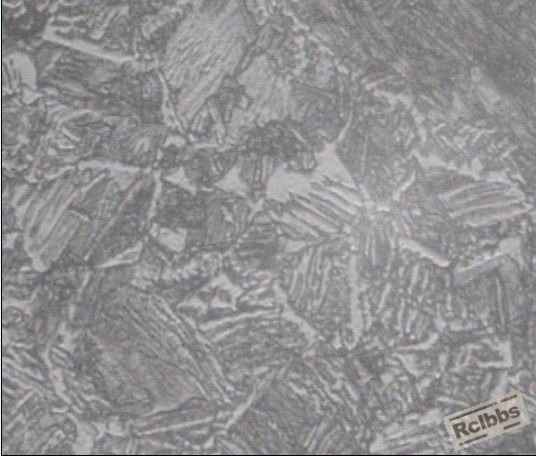

其实正常与不正常,就看你对心部的要求了和对表面M级别或者说是晶粒度的要求了。还有一点是我个人认为的,举个例子:材料相同,一种是升温到840淬火,如果说他要加热到860才能完全奥氏体化,那840淬火就会出现未融铁素体。但是另一种采用930加热完全烧透,再降温到840淬火,他们都是840度淬火,但是我觉得后者可能还是完全奥氏体化了。我们知道一种叫过热度,840理论可以达到奥氏体化,但是达不到,还要更高的温度。还有一种叫过冷度,理论达到一定温度能析出铁素体,但是达不到,还要更低的温度。所以同样840淬火出来的组织可能不相同。这个没实验过,按理论应该是这样的,等以后如果有机会回到以前的实验室再做实验验证一下。

还有一种可能:淬火温度并不低,但均温时间太短,铁素体还未溶解就出炉淬火了。

这个淬火温度正常。其淬火温度的范围比较宽。

很可能淬火温度不高,存在大量铁素体。可以说一下淬火温度吗?顺便看看你边渗碳层的晶粒是否很细小。
工艺不详!渗碳层上的组织M+Ar:2-3级,属于正常组织的啊,这个图里只有铁素体组织吗?

二次加热淬火时温度低造成(应该在780-790℃之间)。
没有二次淬火啊,就一次淬火。

都没有遇到过这种现象吗?这个心部组织里是什么组织啊?只有铁素体?

材料正火不合格或者说材料原始带状组织严重超差,锻造后很难改善。采用渗后缓冷工艺或者二次淬火可以改善。主要组织应该是粗大板条马氏体。

材料正火不合格或者说材料原始带状组织严重超差,锻造后很难改善。采用渗后缓冷工艺或者二次淬火可以改善。 ...
哦!原材料没有检查也不清楚,请问这个产品用830度淬火正常吗?

你说的可是渗碳后降温到830淬火?还是二次加热到830淬火?

他的意思是你先渗碳,然后空冷或缓冷,再从新加热到830度淬火。个人觉得,你这个不会是渗碳后再降温到830淬火的组织,如果真是930渗碳,再降温到830淬火,我觉得心部会出现网状围绕的铁素体形态,不会呈现这样的铁素体形态。

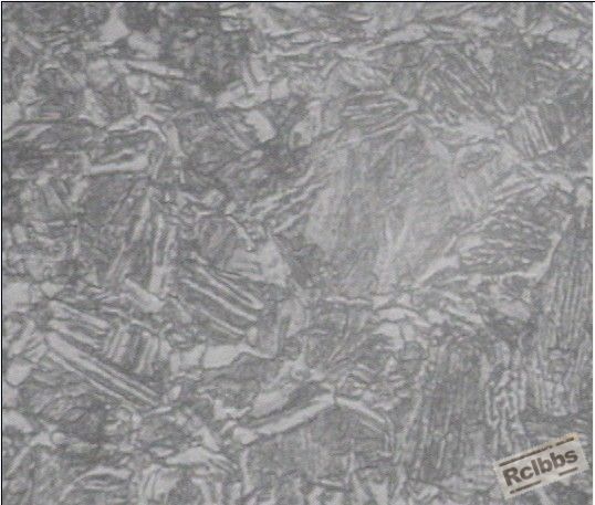

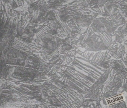

发表于 2012-10-4 16:46:12 | 显示全部楼层 |阅读模式
下图为20CrMnTi渗碳淬火心部组织,400倍,产品样块直径28mm,各位专家帮帮忙看看:图里面是些什么组织?是淬火问题还是冷却问题?硬度技术要求HRC34-44,现在实测只有HRC29-30 1.jpg 2.jpg 3.jpg
