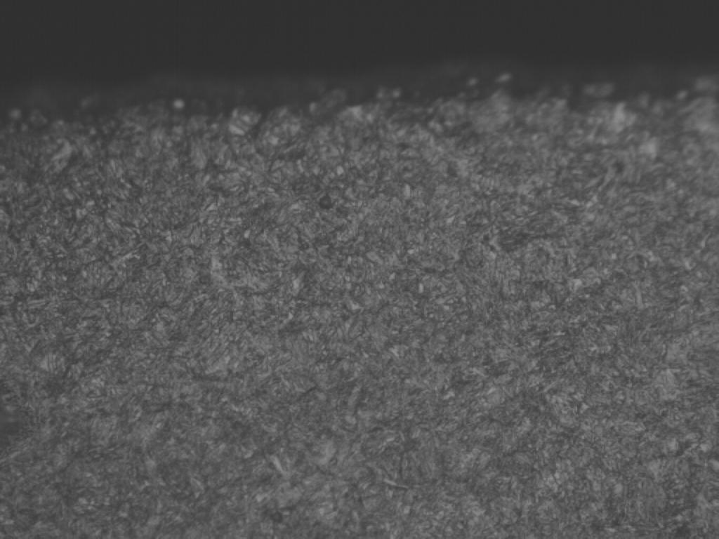

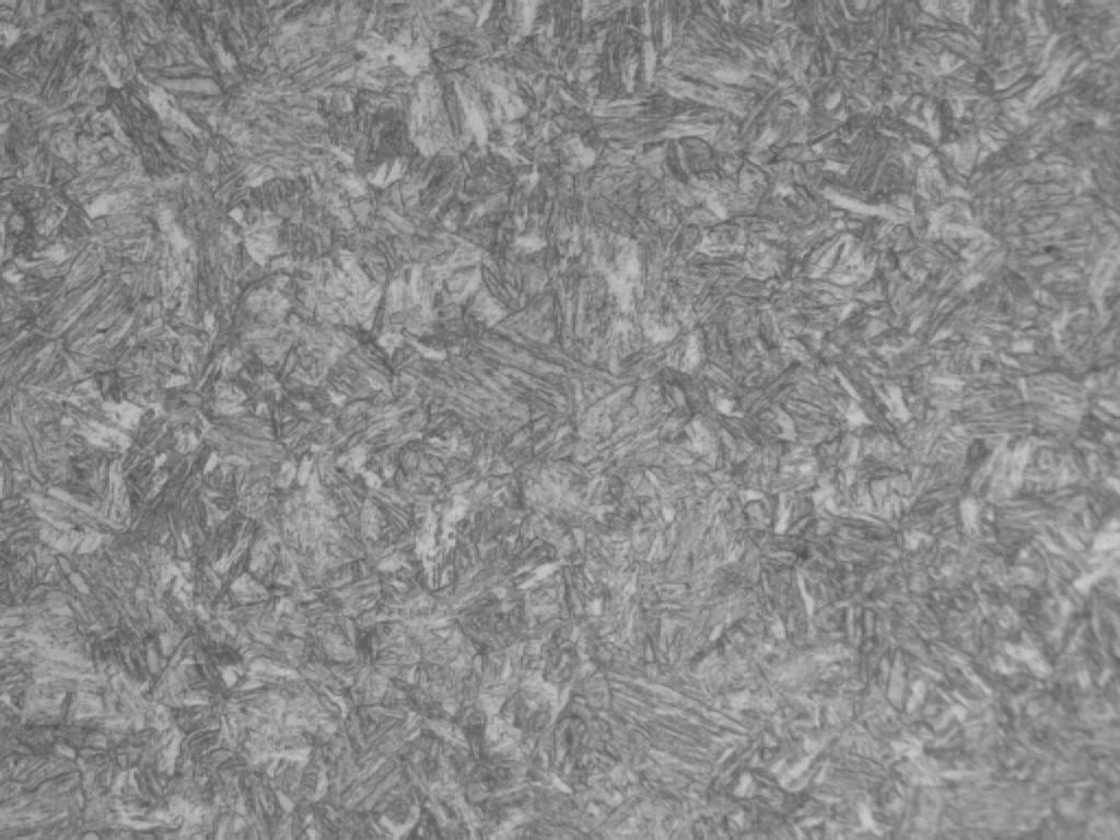

材料20CrMnTi
工艺:齿轮渗碳淬火 低温回火
组织见附件
表面
表面
签到天数: 136 天
 楼主| 发表于 2007-11-4 08:25:18 | 显示全部楼层
主要说一下心部组织都有那几种?其位向和颜色各是那些. 小弟在自学检验,希望各位能不吝指教  谢谢
签到天数: 77 天
发表于 2007-11-4 09:57:29 | 显示全部楼层
心部一般评定为低碳M,也可说是板条状马氏体。有时产品如果淬火温度低会出现白色铁素体,再按照标准来评定级别

 楼主| 发表于 2007-11-4 11:05:09 | 显示全部楼层
谢谢,不过 能针对上面的图说就更好了
签到天数: 124 天
发表于 2007-11-4 11:18:20 | 显示全部楼层
表面应该是 隐针马氏体   高碳马氏体+粒状碳化物  残余奥氏体没看出来
签到天数: 65 天
发表于 2007-11-4 17:04:24 | 显示全部楼层
表面应该是 针状马氏体   高碳马氏体+ 残余奥氏体  粒状碳化物   没看出来

回复 #1 雁南飞 的帖子
个人认为表面是隐针马氏体!心部为淬火马氏体!
发表于 2007-11-5 18:32:38 | 显示全部楼层
心部组织不是很细,说明淬火温度不低。
表面组织不是很粗大,说明淬火温度不是很高。
两者一综合,说明该齿轮的淬火温度不是很低,但是出炉后淬火不及时导致表面组织细而心部组织粗。最表层的那些黑色组织是证明之一。

发表于 2007-11-5 19:52:43 | 显示全部楼层
表面是隐针马氏体加碳化物,心部是板条马氏体,这种组很正常,没有异常.

发表于 2007-11-6 09:59:42 | 显示全部楼层
表层是高碳马氏体+分布均匀的碳化物+极少量残奥;心部为板条马氏体+贝氏体.

发表于 2007-11-6 11:16:40 | 显示全部楼层
你是低碳钢渗碳淬火,心部主要是低碳马氏体有时也有少量的铁素体存在.

发表于 2009-11-6 19:11:35 | 显示全部楼层
发表于 2009-11-6 20:53:54 | 显示全部楼层
板条马氏体,互成60度夹角

发表于 2009-11-7 12:58:21 | 显示全部楼层
心部主要是低碳马氏体
