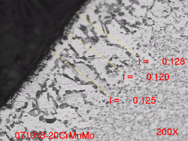

工艺:   600X1H+780X7H+725X5H-580炉冷
   表面出现这块状组织,是什么原因引起的??
说明下装炉量大   请赐教!!
发表于 2007-11-5 08:52:50 | 显示全部楼层
黑色部分有点象托氏体网
发表于 2007-11-5 09:23:11 | 显示全部楼层
保护气氛不够,脱碳引起的
发表于 2007-11-5 10:35:55 | 显示全部楼层
赞成3#的观点,脱碳引起的。
发表于 2007-11-5 18:28:09 | 显示全部楼层
不像表面脱碳,看看表面的碳浓度还可以.得根据现场分析一下
签到天数: 282 天
发表于 2007-11-6 08:15:20 | 显示全部楼层
应该是不完全脱碳层.
签到天数: 25 天
发表于 2007-11-6 12:36:33 | 显示全部楼层
表面上看有点像是脱碳,但是不是很确定,你先把两块不同的组织之间硬度对比一下,再结合现场情况才好下结论
签到天数: 23 天
发表于 2007-11-6 20:30:48 | 显示全部楼层
应该是保护不好引起的脱贫碳。才0.128应该不严重哈
发表于 2007-11-7 17:03:20 | 显示全部楼层
怎么图片上看起来有很明显的凹凸感,能说一下取样位置吗?
发表于 2007-11-7 18:00:21 | 显示全部楼层
对脱碳的说法,我表示不赞同!
发表于 2007-11-7 19:16:39 | 显示全部楼层
是不是没球化好呀,假如是脱碳可以打下光谱确定下。。
[ 本帖最后由 wuzhifeng 于 2007-11-7 19:19 编辑 ]
发表于 2007-11-7 19:58:10 | 显示全部楼层
什么成分的材料?碳含量不高吧
发表于 2007-11-7 22:51:11 | 显示全部楼层
回复 #1 碎梦閣主 的帖子
从图片看,应该是氧化脱碳引起。你可以做一下另一个面对比即可判断是否是脱碳啊
签到天数: 27 天
发表于 2007-11-16 22:52:48 | 显示全部楼层
肯定是氧化脱碳引起的.
最外层为全脱碳层,并且晶界出现氧化现象.次表层内黑色物本人认为是锰及铬等合金元素的氧化物.
此类现象我发现已久,但较容易发生在35CrMo   40Cr等中低合金结构钢脱碳层表面,而35钢  45钢等普通结构钢表面即使全脱碳也极少发现此黑色物.
此氧化物破坏了金属表面的连续性,在较大冷变形时易致零件开裂
[ 本帖最后由 交流为主 于 2007-11-16 23:04 编辑 ]
发表于 2007-11-17 05:33:12 | 显示全部楼层
应该是脱碳引起的
以前也出现我这样的情况
发表于 2009-3-3 13:35:44 | 显示全部楼层
经验判定是温度时间长高造成的降降温试试,那种奇怪的组织是不是表面杂质或者不良元素在加热时候生成的
发表于 2009-3-3 14:19:00 | 显示全部楼层
是脱碳,可能是没有保护气氛引起。表面脱碳层清晰可见。标尺已注明0.125MM,如果是加工量大的锻件,加工能去除应该是合格的。
发表于 2009-3-3 16:45:53 | 显示全部楼层
应该是脱碳,炉子的保护不好
发表于 2009-6-25 20:40:11 | 显示全部楼层
赞成3#的观点,脱碳引起的。
发表于 2009-9-22 18:49:36 | 显示全部楼层
是脱碳引起的吧!
