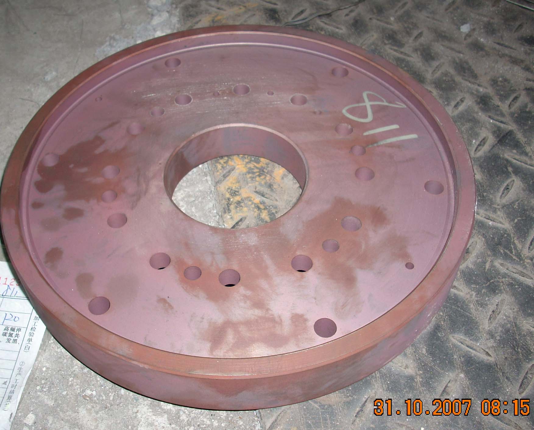

Cr12MoV工件淬火回火之后的色泽见图.根据工件颜色, 大家分析一下,其热处理的硬度范围应该是多少?

根据颜色可能是经过真空淬火后高回过的(也好象是退火后的颜色),我想硬度可能在HRC58左右.

色泽较红,回火温度较高,硬度50-55HRC

真空气淬+500-510度回火(1-2次,3次颜色会变灰黑),假设淬火温度1030度,时间合适,硬度应在58-60HRC之间.

真空气淬+高温回火     HRC52,53度左右吧!

看颜色应该为一次硬化后进行低温回火,(若回火前为工件白亮色,在普通回火炉中回火)回火工艺应为220~280*2~4小时,工件硬度应为59~62.
真空淬,高温回的颜色不是这个颜色的.我指的是普通没保护的炉子回.
胡乱猜测,不对的话大家不要笑我哟

真空油淬后高温回火出来就是这个颜色

有以下疑问请教:
1油淬后有没有清洗?
2真空油淬后高温回火,回火设备为空气炉还是真空炉?
3若回火设备为真空炉,可推测使用的真空回火炉真空度高,在高温回火时炉中有氧化性气氛,造成工件的如图颜色,如果是这样就不太好推测其回火温度,因为不知道其氧化气氛的浓度.
4个人认为,如果为真空炉淬火,真空炉回火,(前提是设备为中或高真空),则如果出炉温度为低温,(不能造成工件的表面氧化,则其颜色应该为白亮色)
个人观点,不足为凭
发表于 2007-11-15 23:44:58 | 显示全部楼层
真空油淬后未清洗然后高温回火就是这种颜色
