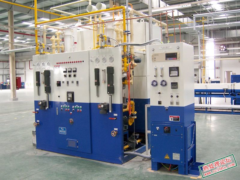

光说好没用,用图片来说明一下

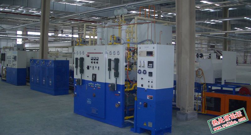

从照片上看,这是一台RX(或DX)发生器,设计风格为美国人的风格,双裂解炉,产气量约在120M3/h左右,CO2控制。
从外表看,算是不错的设备。但零压阀和放散阀好像是霍尼维尔的,我认为用Krom的最好。
控制最好用露点控制,使用微型氧探头;CO2控制信号滞后,PID参数不好调整。
上述判断不知是否正确,请楼主明示。
签到天数: 38 天
发表于 2006-12-1 19:51:44 | 显示全部楼层
另外:该设备没有配置雾室观察器,在刚开始调试时比较麻烦。

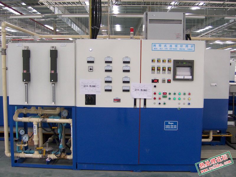

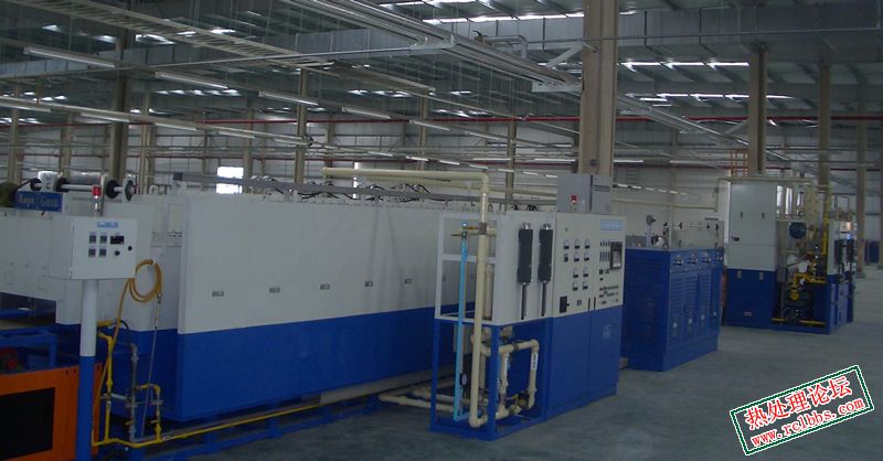

是连续式网带炉

是做高温钎焊的

我看也是RX发生器(甲醇瓦斯裂解,供保护气氛)或者DX发生器(瓦斯发生,主要用于回火炉内气体发黑),在其侧面应该有观察孔,管道是黄色,DX可能性比较大

我认为是一台氨分解炉,很象是日本制造的

氨分解炉,没必要有一大一小两个流量计吧 :P ,RX发生器天然气与空气比一般是1:2.5,所以有一大一小两个流量计。

部分控制设备应该是光洋(KOYO)做的吧。

苏州制造的!我们公司的产品!高温钎焊炉!最高温度1200度,
