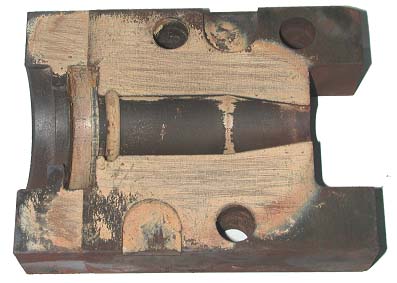

压铸模热处理之后,客户试模了,再软氮化。软氮化后工件出现黄色灰尘。请大家帮助分析是什么原因?

是不是你们的盐有问题呀?这种颜色.检查一下你们的盐看
发表于 2007-11-5 22:15:05 | 显示全部楼层
试模时模具表面被氧化,软氮化时没有很好的清除氧化层
胡乱猜测

应该是试模后模具表面没清理干净就软氮化造成的吧?

看这颜色是液体软氮化的,如果在沿海做的话,这种处理客户是绝对不接受的,一般采用气体软氮化为佳;其次,这种淡黄色是Fe离子太多,需要清渣!

是氮化前没清洗干部.压铸时涂的润滑剂残余物与氮化介质产生的

不是[沿海]和[内陆]的区别,在哪里都是不合格的!
