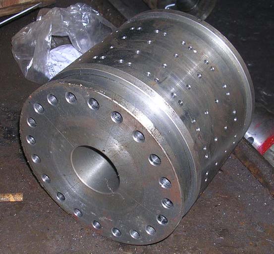

图示GCr15淬火,要求硬度:60-62RC,
工艺如何?
工艺如何?

无图阿  没发出阿

淬火 840   油淬
回火 150

可能是版主忘记上传了吧.工艺一般都像楼上的说那样.

GCr15这么大的工件我还没见过,我想这么大的话,预热和保温时间一定要充足.真空油淬,1个小时升到600,然后600保温1个半小时左右,半个小时升840,再保温3.5小时,启动油加热,下热油.多次低温回火即可.

哈哈,GCr15这个尺寸,还算小家伙呢!

比我盐炉的口还大

因为图片没有标尺,具体尺寸不详.看上去比较大.
如果照常规工艺淬火,估计硬度不均匀,甚至于淬裂.我想可否用600度充分预热后,放入预先加热到950度的炉中加热20分钟出炉淬水冷至100度出水(首先将工件中小孔全部用耐火泥堵塞),160度回火2-3次.
个人意见,不妨参考.

说一下外形尺寸吧,看不出尺寸
可选分级淬,但分级液以冷速比油快为好

这么大的工件,普通淬火很难达到硬度,
能不能先调质,再用中频表面淬火。

不能这样做!还要考虑变形和脱碳呢!工序多就更麻烦了去!

550---600度预热1小时,830-----850度加热(加热系数按30秒/mm计算).,保温后水淬油冷。170----150度x3h两次。

这个材料工艺变化都不大吧,只是根据尺寸大小变化下加热时间

怎么没图呢?没办法回答了。

根据有效厚度的不同,采用830~860度的温度淬火,165度回火,达到技术要求应该没有问题,如过不到,查一下球化退火组织.

同意楼主说法。但是不知道看球化退火组织是什么意思?
