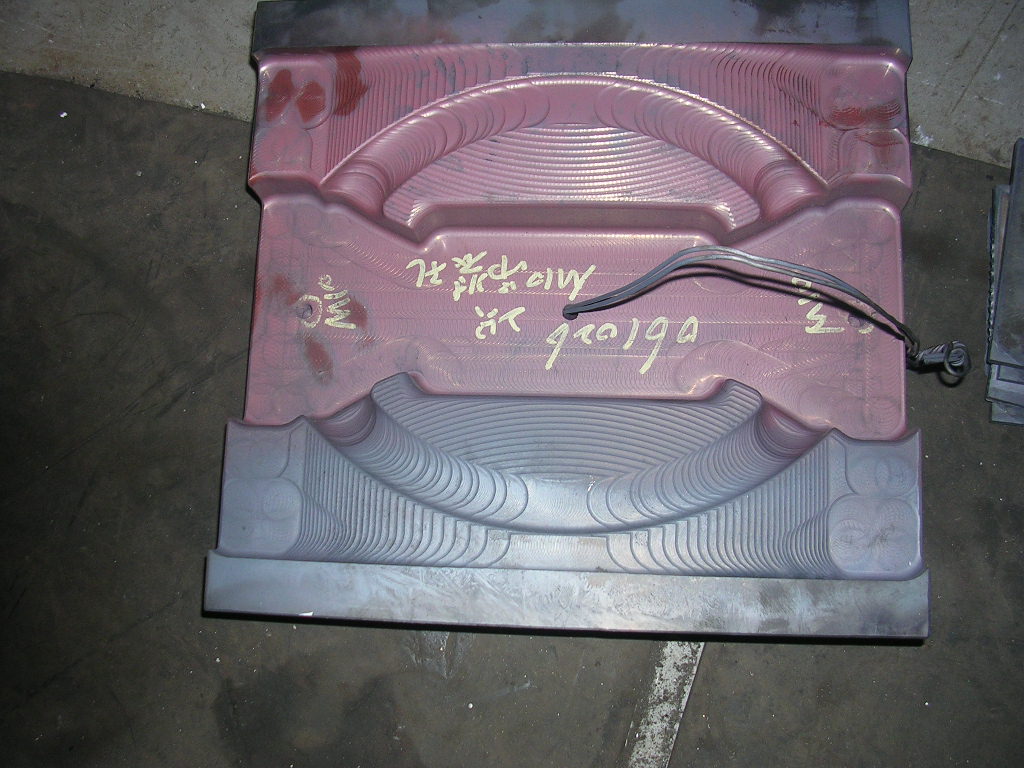

在一个工件上出现两种颜色,分析分析看是什么道理?

发表于 2007-11-5 21:48:32 | 显示全部楼层
回复 #1 wangqinghua196 的帖子
真不好猜,下端灰色的是不是用油(或水)手套摸过;或者本身出炉温度就较上端高?

发表于 2007-11-5 21:52:26 | 显示全部楼层
如为光线好时照的,
发红部分温度约650,但其与暗处相连之边部温度约530.相连之中间部位温度约550
奇怪,相连处截面突变不是很厉害,温度相差较大.
看铁丝绑扎,不是局部先入油等.
看红色最上面边厚约70MM但颜色发红.
此极可能为对称件
工件表面及地面无残盐,不在盐浴中加热
工件表面氧化不重,不在无保护炉中加热
因此,此工件极可能为在保护气氛炉中加热.,并且看想工件绑扎应为在井式炉中,但工件绑扎没留挂钩孔,不知为何?
上述分析可能都不对,因为我没看到是淬火回火后
若为冷却过程中拍的,则,上述温度猜测成立,温度低处是因为截面小,冷却快造成的
若为冷却到室温后,则红色为三氧化二铁的铁锈色
胡乱猜测,不对比例居多,让大家见笑了

发表于 2007-11-5 22:11:20 | 显示全部楼层
看上去好象是真空气淬后的.可能是工件厚薄不一致,出炉温度较高的原因

发表于 2007-11-12 21:04:08 | 显示全部楼层
且较薄面靠近风机口~

发表于 2007-11-15 20:20:58 | 显示全部楼层
灰色是正常的.红色是有涂料一类的东西.回火后出现
