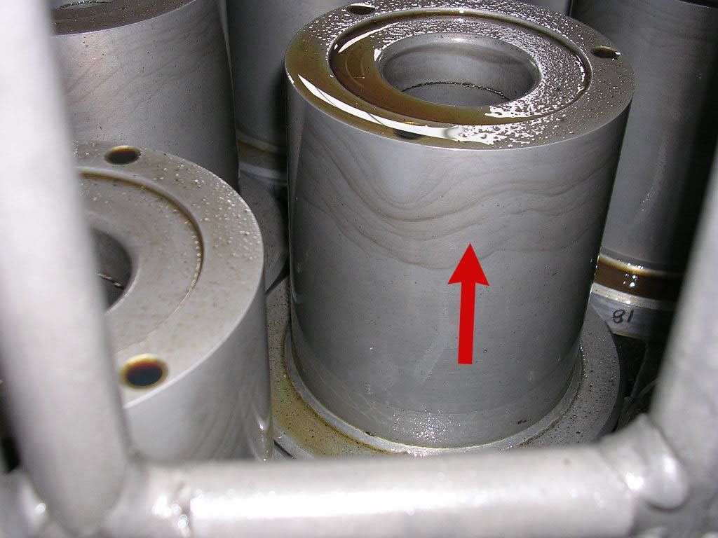

Cr25Ni20Si2真空固溶热处理,油冷,出炉后工件上的贝壳纹是什么原?
大家分析看看!
尖头指示的贝壳纹
尖头指示的贝壳纹

1,真空固溶的温度是多少?是不是温度过高?
2.有可能是真空度偏高,我们也遇过这问题
3.你们的淬火油有没有老化,检测下

胡乱猜测,入油时在此纹在油面处停留少许时间,
请行家做答

在生产中稍大件的经常有这种现象,小件就没有.可能是在某一温度段冷却太慢或油搅拌太强烈导致油中有瞬间气泡所致.
大胆推测,权当笑料.

我也来说说这是正常现象,真空油淬室下降机构,在下降时高温工件总是从下向上入油,高温与热油表面反应生成的残物,油中气体未排净出油工件会氧化没这么光亮,我们用的是北京机电的炉子这种纹与油中气体无关.高温残物可能是油中的残碳,仅我而言
wangqinghua196 + 5 我很赞同!
