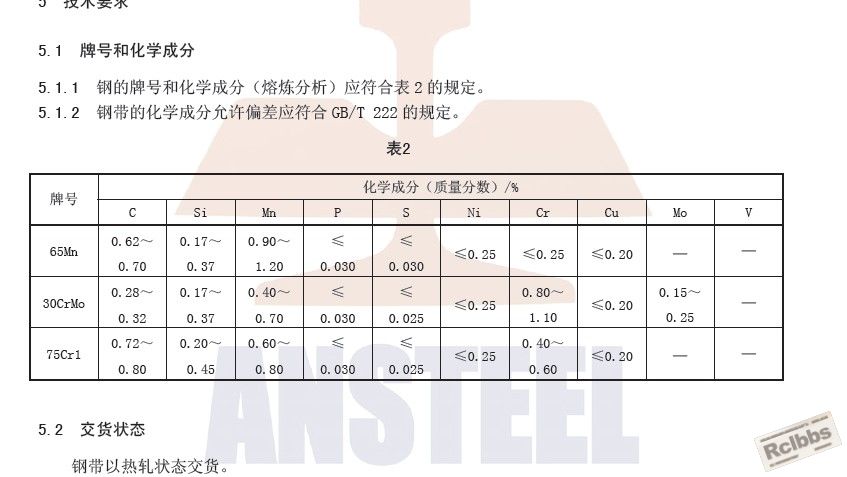

发表于 2012-3-6 08:24:50 | 显示全部楼层
找到鞍钢厂标里面有此牌号,《20111010213904.QASB 85-2011 工具用热连轧钢带》,顾客说75Cr1等效C80U,谁知道C80U标准或成份性能?
